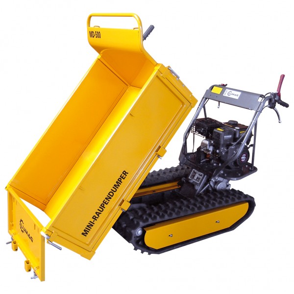

Танка не е точно танк общото с танка са веригите
За база на ходовата чест и хидравлика нещо готово ли ползваш като това :
Другата електроника камери и други щуротии .....?
Сря Окт 19, 2016 11:55 am
Мнение Re: трябва ми такова дистанционно
Има такива но електрически, хората ги изпозлват вместо колички по обектите, примерно плочкаджиите да си разнасят плочките и др. подобни.
