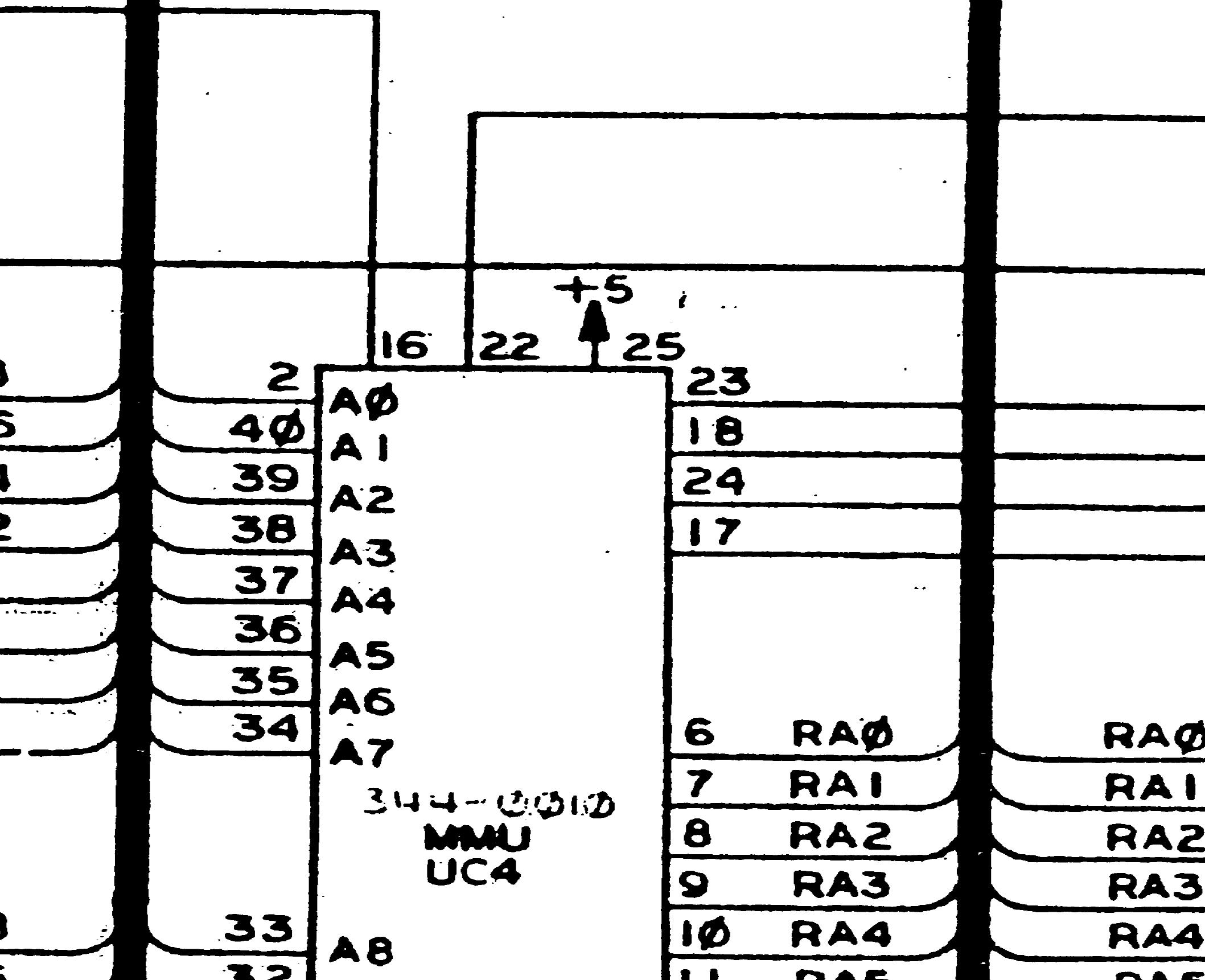

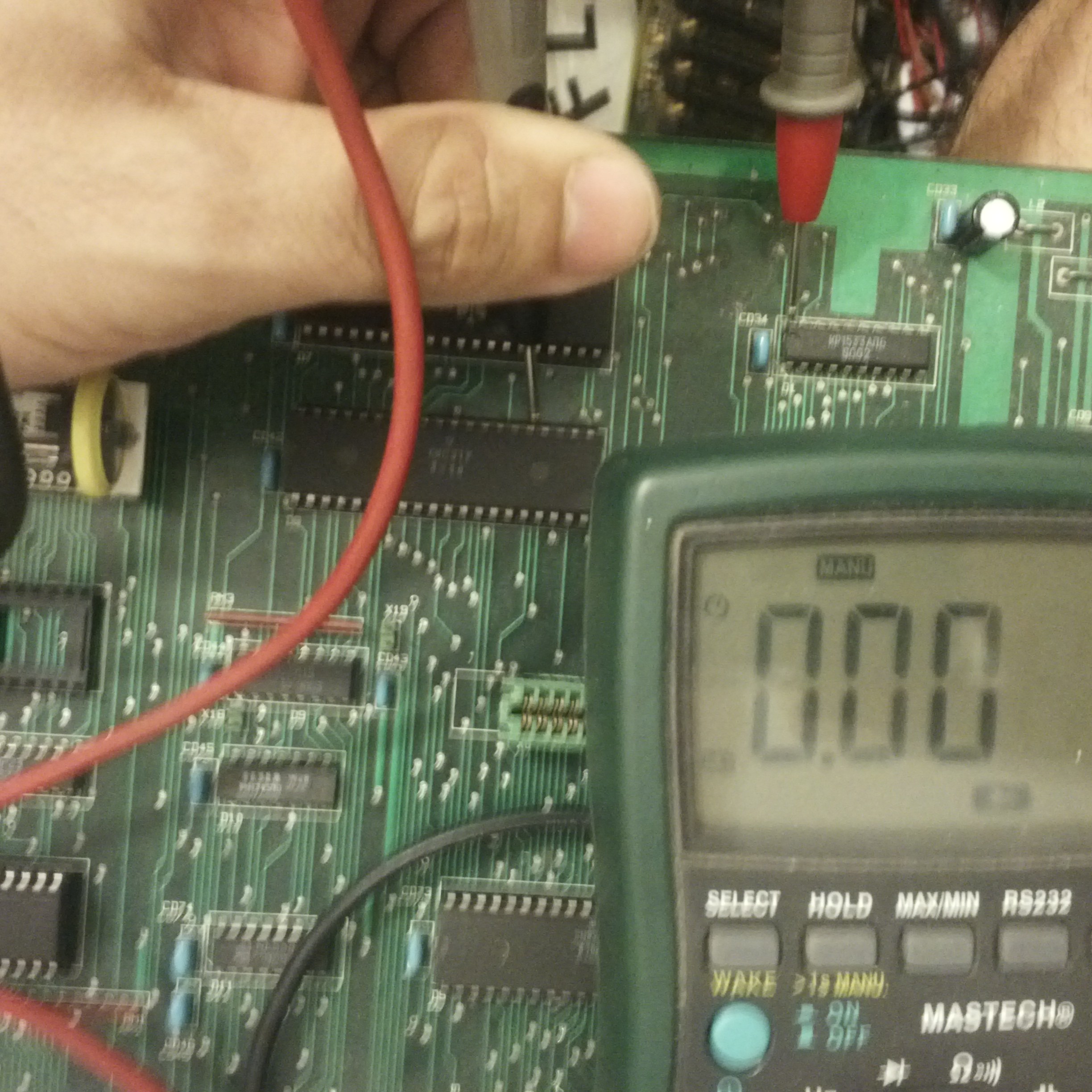

dlpdlp написа:
Възможно е. Все пак малко им се различава захранването (+5V), на ММУ например е на 25ти извод, а на ИОУ - на 28ми, за да са еднакви ULA...
Сега премерих , нещо си объркал . На 25 крак си е захранването и на двата чипа .
Интересно е че има разлика в краката на ММУ-то на Apple IIc и на Apple IIe , мислех че са еднакви , добре че проверих .

Межеше да се хванем на бас но ще ти простя този път ;) . Ако искаш ще слезна до долу да си взема и Fluke-то ако не вярваш на този .

Май си мерил на 632-ката :)
MMU -> CM631
IOU -> CM632
Другите ги знаеш ;)
