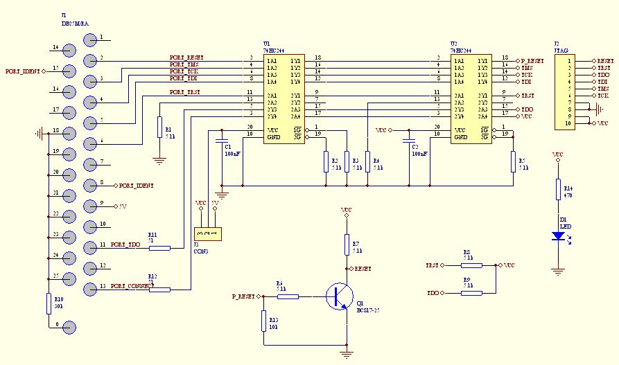

Димитре, дай схема на твоя програматор / JTAG за Моторолите.
Пон Ное 21, 2005 1:12 am
Ето я. Тая мисля, че беше от демо борда на 803-ката, като съм махнал някой неща, но която и схема да ползваш от демо бордовете все върши работа. Тая е пробвана и работи със 803, 807 и 8367. Сори за гадното качество, но тук в офиса нещо ми се бъгна акробата и затова така я качвам - довечера ще я направя на PDF и ще я пусна пак:
JTAG 56F8xx.jpg [ 64.21 KiB | Прегледано 3090 пъти ]
Пон Ное 21, 2005 10:11 am
Ами олимекския JTAG за ARM се състои от същите компонненти. Сега дали са навързани досъщ по тоя начин, не мога да гарантирам, но като карантия е това.
Пон Ное 21, 2005 10:14 am
Аз досега всичките JTAG-ци дето съм ползвал са все като това на карантия 8) .
