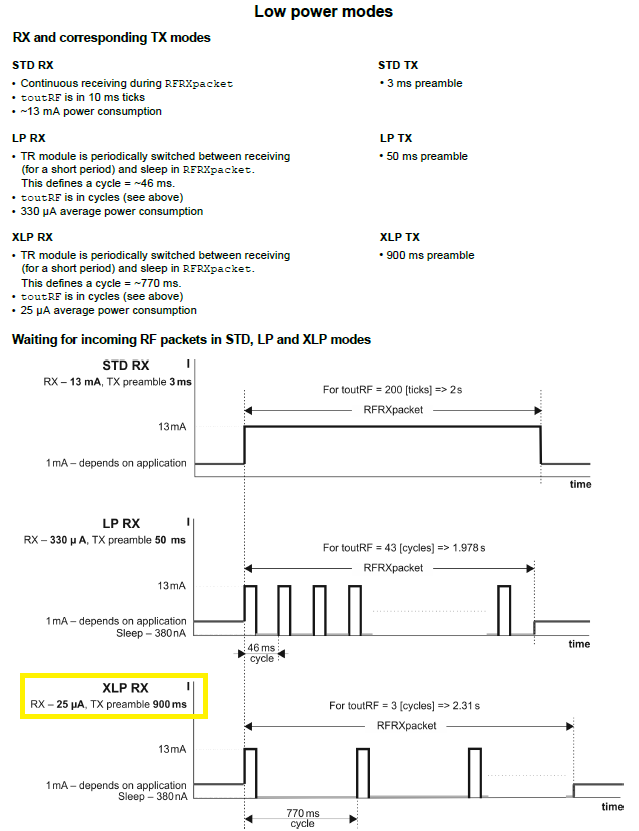

Имам един конкретен въпрос:
Как е реализиран XLP режима на приемане? Т.е. как се синхронизират приемника и предавателя - Колко често и за колко време приемника сканира, и колко време (и какво) предавателят предава ... Т.е. каква е латентността.
Синхронизацията между тях "Beacon" базирана ли е ?
(прегледах много диагонално линка от Бай Ставри, но не откривам подобно инфо ... )

XLP режимът разчита на по дълга пауза при приемане и респективно на по дълъг преамбюл при предаване. Конкретните стойности са 700mS цикъл RX/sleep, и преамбюл от 900 mS. ... т.е. латентност от 900 mS. Но все пак това са 25uA консумация в режим на приемане!!! Няма друга синхронизация в мрежата освен преамбюл-а.
Разбира се всеки нод от мрежата може да се зададе като рутиращ или не за да се запази енергията в тези които са захранени от батерия.
Ето малко повече инфо:
xlp.png [ 63.11 KiB | Прегледано 1395 пъти ]

ilkor,
Благодаря за инфото.
От диаграмите излиза, че устройството всеки 770mS се буди за около 1.45mS за да слуша за преамбъл. При бодрейт 19200 bps - периода на преамбъла е 104uS, което означава приемане на поне 10 преамбъл периода (ако преамбъла е с коеф. на запълване 50%).
А някой виждал ли е подобна система с "Beacon" синхронизация?
(Това би било наистина сериозна и силно енерго (батерия) пестяща система, позволяваща интензивен трафик между 2 или повече устройства - без това да смачква батериите на останалите устройства, които в представената ни система биха слушали "чужд" трафик)
