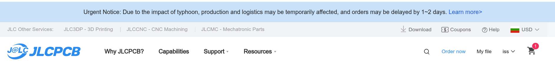

20250923_122719.jpg [ 31.73 KiB | Прегледано 3480 пъти ]
Тайфуна ще ми издуха платките :roll:
По-лошото обаче е, че нещо дето се возеше за 2-3$ сега ми го смятат за 20$ + 6$ такси/мита,
а времето за доставка си е 20+ дни :evil:
