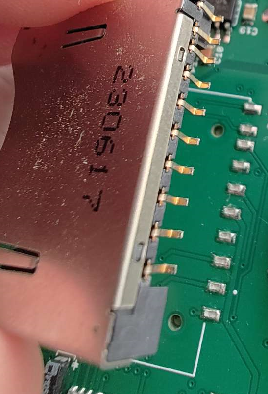

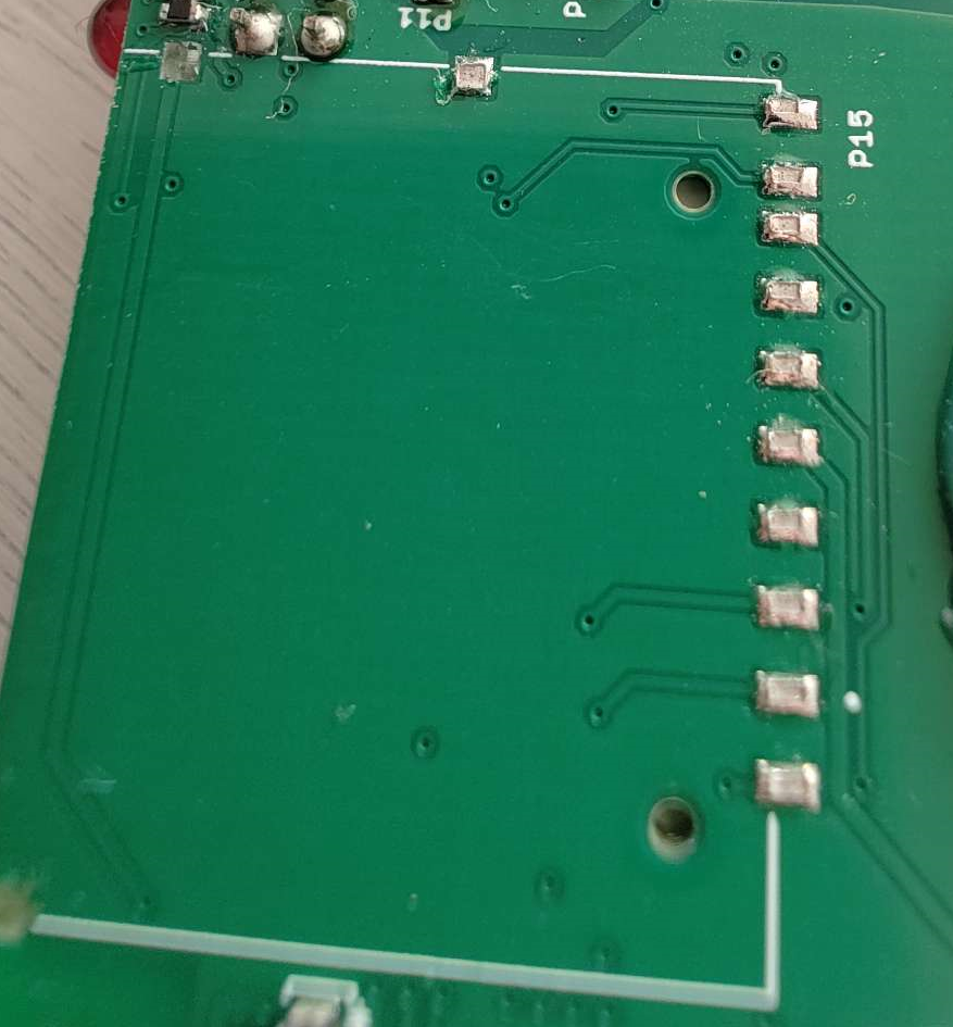

Здравейте,
бих искал да попитам за мнение. Вече няколко сд конектора се 'разлепват' при употреба.
Виждат се ямките в площадките, тоест има калай, но явно химически не е хванало?
Аз мисля че ако химичния процес е както трябва, сд картата трябва да се разлепи с площадките направо...

Ами опитай се да го запоиш / "омокриш" с нормален поялник и същата паста или пък с нормален припой... и може разликата да излезе наяве.
Може и падовете да остават в "сянката" на металната част и да не се загряват достатъчно.

Мнение Re: Платкаджийници и фирми за насищане
запоих го с поялник обратно, калая хубаво се стича по крачетата. Това за сянката не се бях замислял, ама то нали пещта прави еднаква температура навсякъде?
Като има компоненти с по голяма маса и със засенчване, температурния профил си иска да се коригира спрямо резултата.

maiden написа:
...Това за сянката не се бях замислял, ама то нали пещта прави еднаква температура навсякъде?
Освен това зависи каква е пещта. Ако е основно инфрачервена, температурата на обектите зависи и от цвета им, и от отражателната им способност.
Ако е с топъл въздух, зависи от топлинната им маса.
А спойките на снимката изглеждат като лоши. На тях се вижда все едно пиновете са били доста над падовете.
За тоя SD конектор, ясно е че припоя не е омокрил крачетата, това едно време му казвахме студена спойка. Причините може бе да са различни, може температурата да е била ниска, конектора му бе да не е бил сложен както трябва, може самите пинове на конектора да са кофти покритие. Ако имаш платки които не си преправял и конектора е още на място дай няколко снимки. Също ако имаш на конектора от към припоя, да видим как изглеждат крачетата. Това мяза да е злато, ама знае ли човек. Кой е производителя на тоя конектор ? Според мен е ниска температура, но може и да е самия конектор куц. Това че стои отгоре най-вероятно е защото има голяма площ а той е лек и не е потънал. Не е потънал или защото пастата едвам се е стопила, или покритието на крачето в менте и не хвати ....с малко повечко гледане това се вижда, хубаво е да имаш и микроскоп, от както се оборудвах такива неща се виждат перфектно, преди се наказвах с телефони и камерики ...
Или пастата е стара и флюса се е изпарил / втвърдил.
