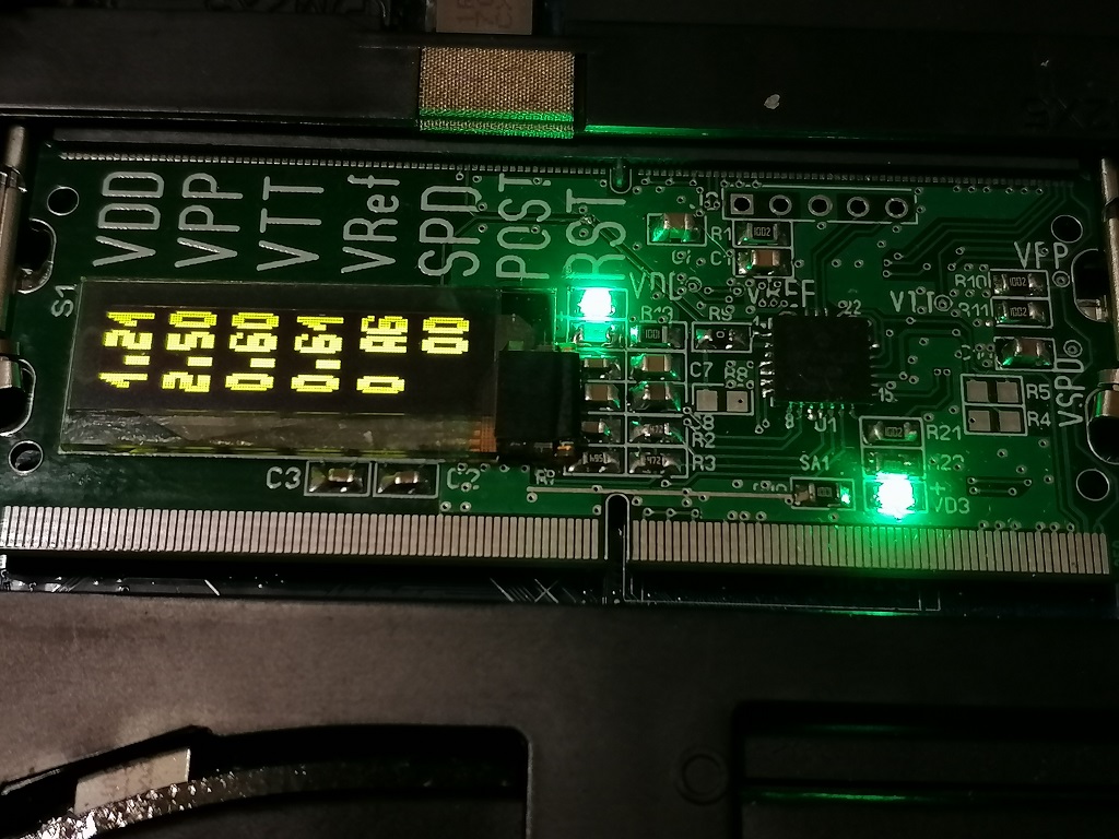

Аз съм изключително доволен от последната ми поръчка към JLCPCB.
Тестерът ми, който се включва в слота за DDR4 памет, тръгна от раз без да окъси нещо. Контактите са през 0.5мм (0.35 площадка + 0.15 разстояние), като на обратната страна са изместени с 0.25мм. Отворите са 0.2 и всички работят.
Сега чакам официалната версия на платките с място за включване и на цветен дисплей.

Тестера за DDR4 изглежда интересно - ще разкажеш ли повече? Ще го продаваш ли или е личен гъдел?

Grubi написа:
Показва стойностите на напреженията, които са необходими за работата на паметта- захранващо (VDD, 1.2V), терминиращо (VTT, 0.6V), опорно (Vref, 0.6V) и програмиращо (VPP, 2.5V). Когато някое от тях не е в параметрите, съответната стойност е инвертирана. Освен това показва дали е "свален" ресета на паметта (зелен, ако не- червен светодиод). Също така изписва в кой слот е включен тестера, както и дали процесора "търси" инсталирана памет (активност по SPD). Ако показанието е различно от 0 (на снимката А6 на екрана), означава, че процесора вероятно е жив. Най-десните цифри са за POST кодовете на дънната платка, но те излизат само на ASUS дъна, и то не на всички.
Не е за личен гъдел, смятам да го реализирам, екранчетата и платките пътуват, само ме притеснява наличността на чипчетата. Имам направена платка и за DDR3, ама се чудя дали да я поръчвам да я правят, че е на отмиране.

Казвай ако трябва да помагаме за чиповете - не ми трябва такова нещо в момента, но изглежда като полезен инструмент.
