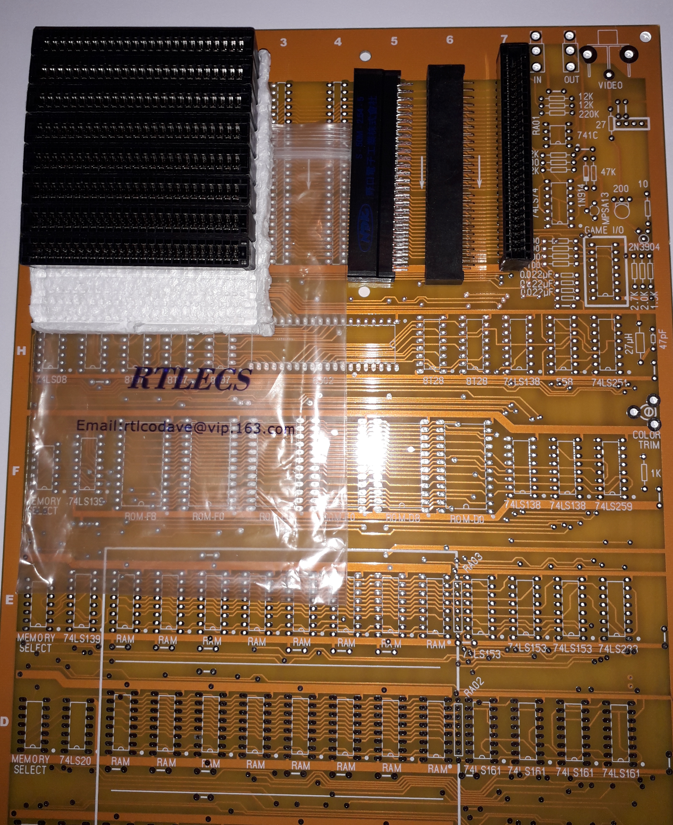

Ключовата дума тук е "слот" :). Конекторът 2х50 е точно като слотовете на Правец 82.

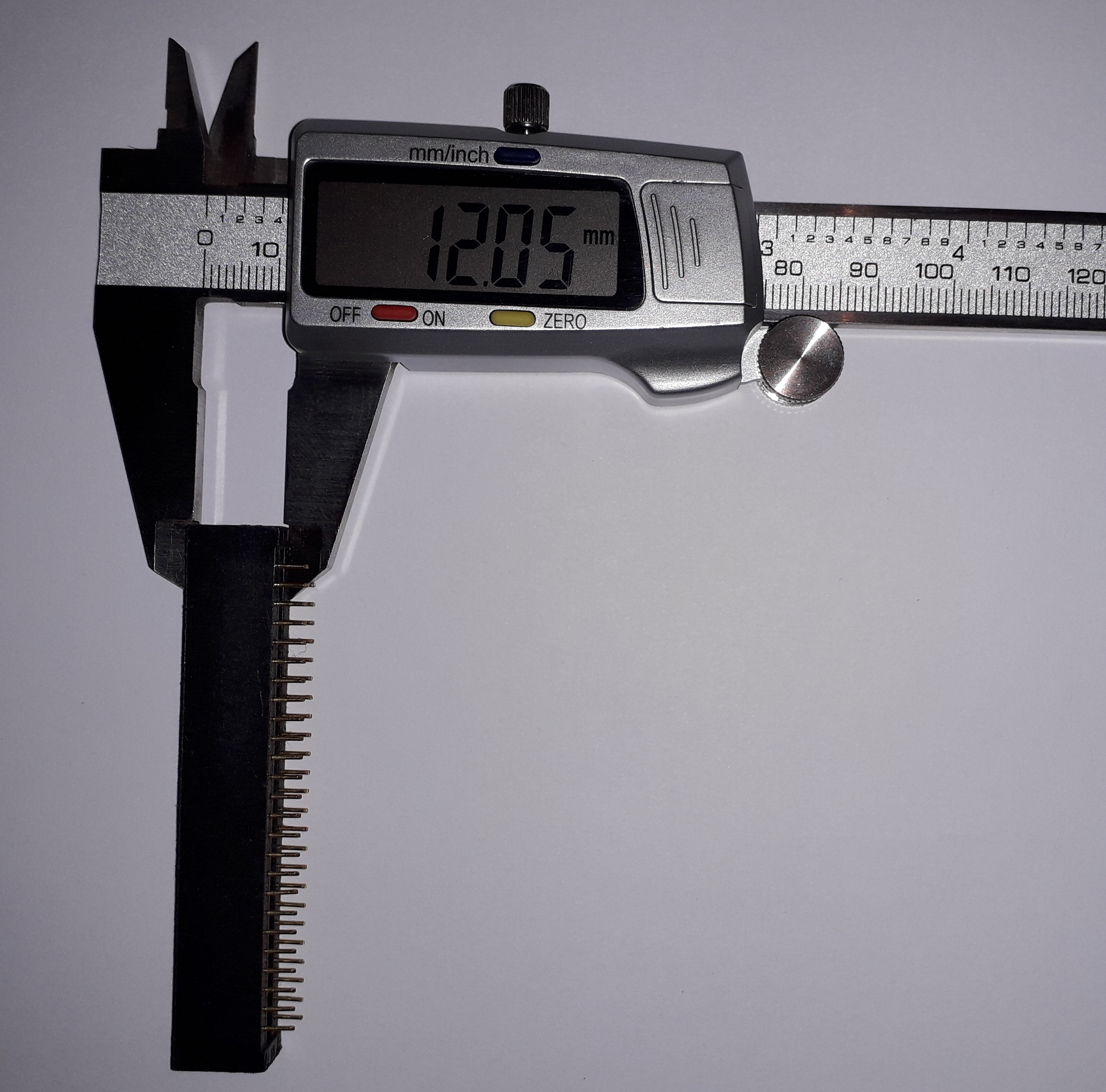

Относно височината:
- Правец 82 - 12мм:
20230201_194524.jpg [ 3.98 MiB | Прегледано 3315 пъти ]

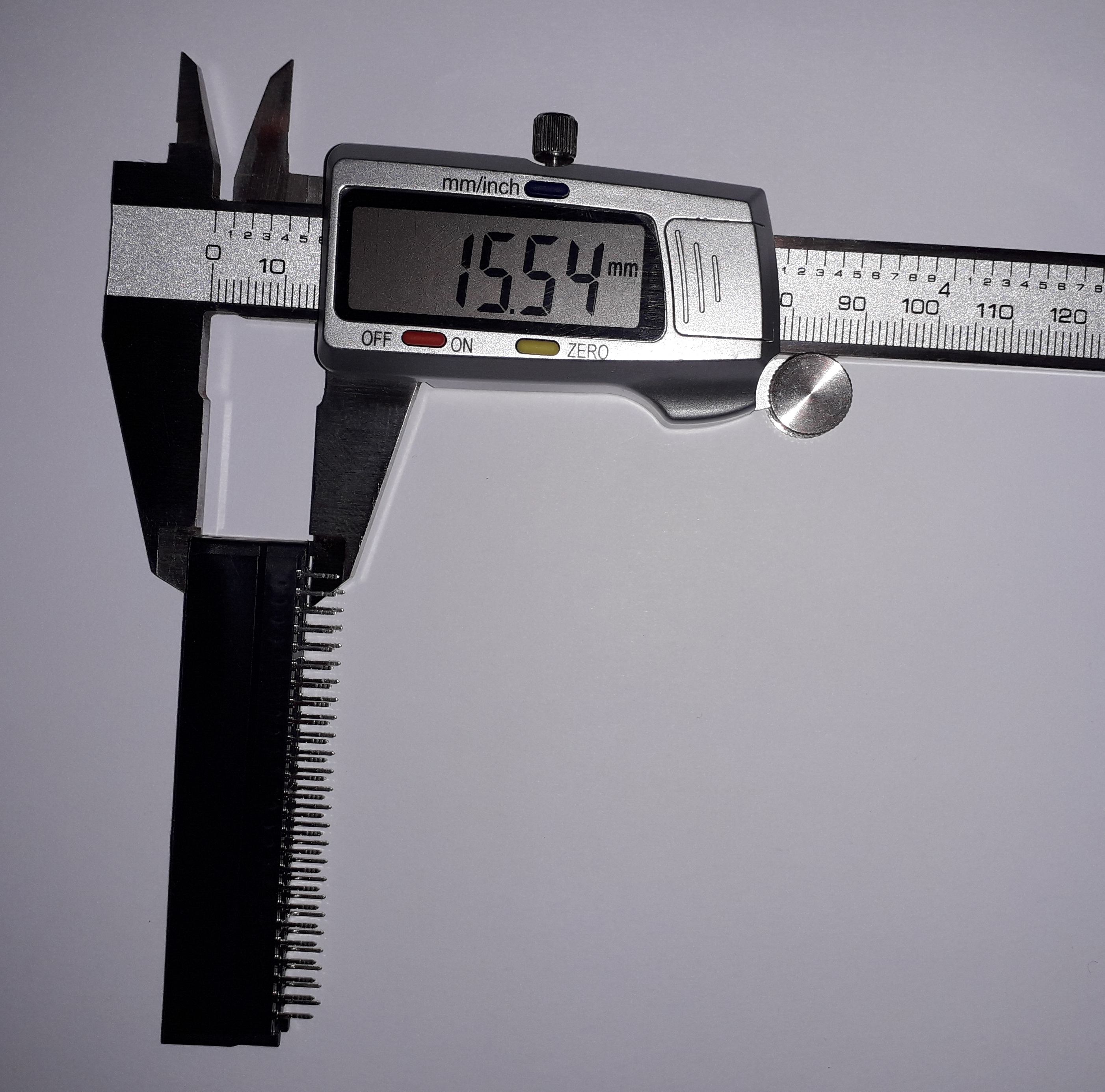

- Купени от али-то преди 2 г. - 15мм:
20230201_194640.jpg [ 3.96 MiB | Прегледано 3315 пъти ]
Както се вижда и двата имат "крачета" които могат да се изпилят и така Правешкият става 11мм.

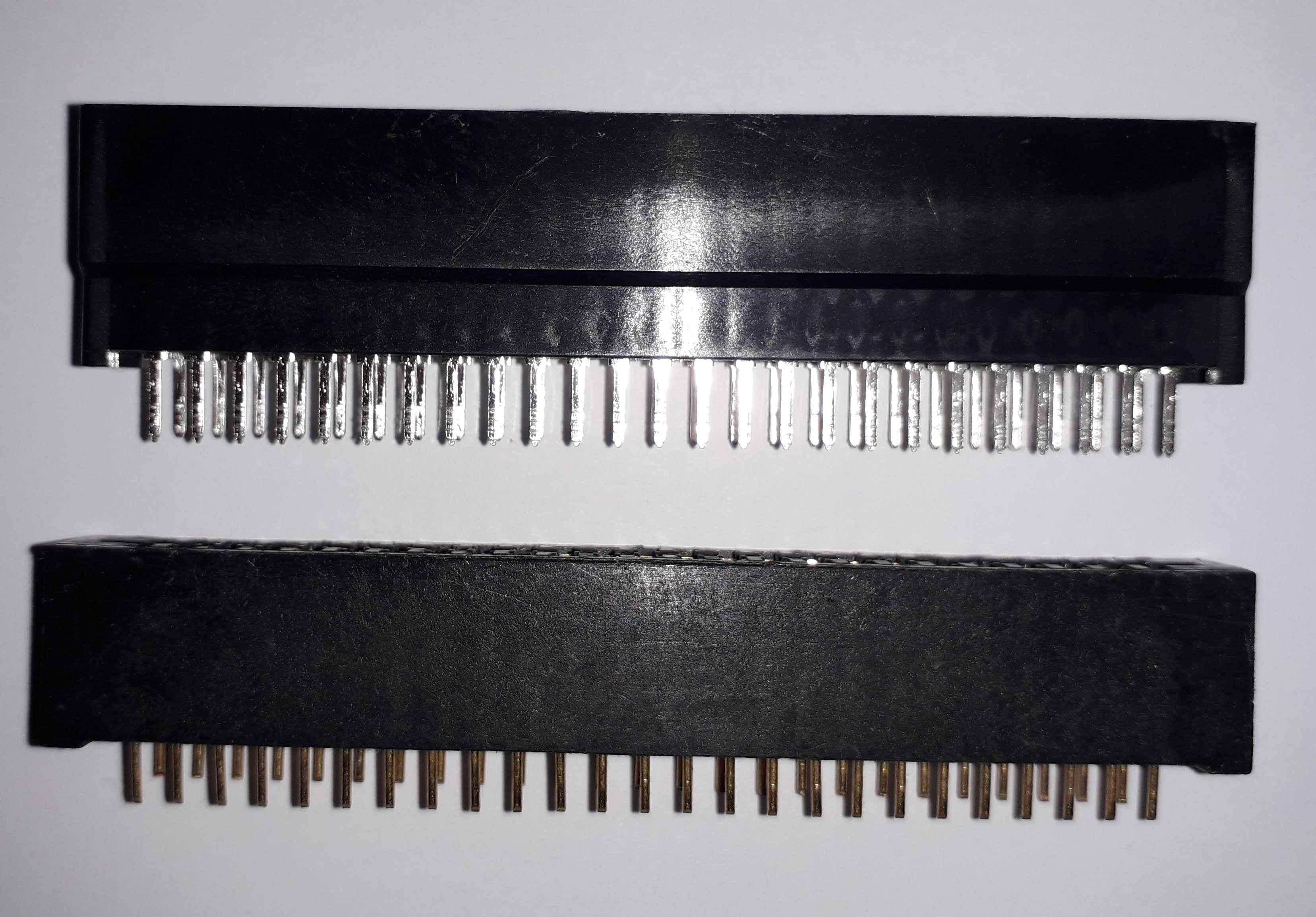

Пластините на китайския са определено по-качествени (от хубав чинезиум):
20230201_194738.jpg [ 4.28 MiB | Прегледано 3315 пъти ]
За Правешки слот може да се погледне по "вехтошарниците"...
Ето за какво пък са ми на мен китайските :twisted: :
20230201_192506.jpg [ 6.94 MiB | Прегледано 3315 пъти ]

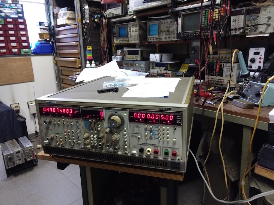

Сега живеят в модула PS5010, който е най в дясно на снимката...
IMG_20230221_111144007.jpg [ 158.37 KiB | Прегледано 3165 пъти ]
