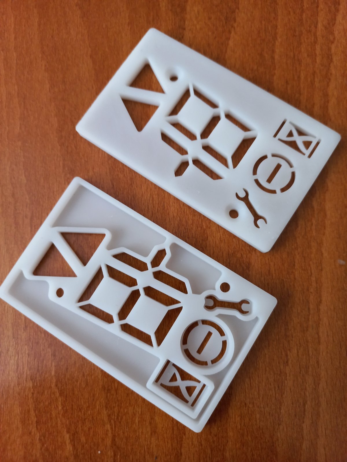

Ако някой има нужда от 3Д принт (фото метод) или проектиране на 3Д (stl, step) може да се свърже с мен.
Прикачвам един принтиран детайл - приблизителен размер 80х40х4мм
Почти няма разлика от отливка
Голяма твърдост и гладкост
Цветове бял и черен
Доста голяма точност в размерите (колкото детайла е по-голям толкова по-неточен)
Старее бавно устойчив на пожълтяване
Работна температура около 50 градуса
Самия материал е бял но ако се засветне от ЛЕД светлината прозира

Добре изглежда, материал и вид на принтера?
Найлон - не е ABS или PLA? колко време отнема една цифра като тази? Бързо, стандартно или прецизно?
Извинявам се за многото въпроси, но и аз съм фен. Не отговаряй ако не искаш.
Сря Авг 17, 2022 4:53 pm
Мнение Re: Проектиране и 3D принтиране
Доколкото разбирам е SLA, спомена фото. Материалите са фотополимери, избора е голям от гума до керамика. Не знам неговият принтер какво поддържа но повечето SLA могат да печатат със всякакъв полимер, но ако е с дисплей не с лазер вече е малко по-друго, има ограничения от мощността.

Самото принтиране не го правим в нашата фирма. Работим с подизпълнител (извън България) те са специалисти по всякакви матрици (говоря за матрици за отливки) Принтирането им е отделно (могат да принтират дори метал). Принтерите са градени от тях не са ширпотреба тяхно ноу хау си е.

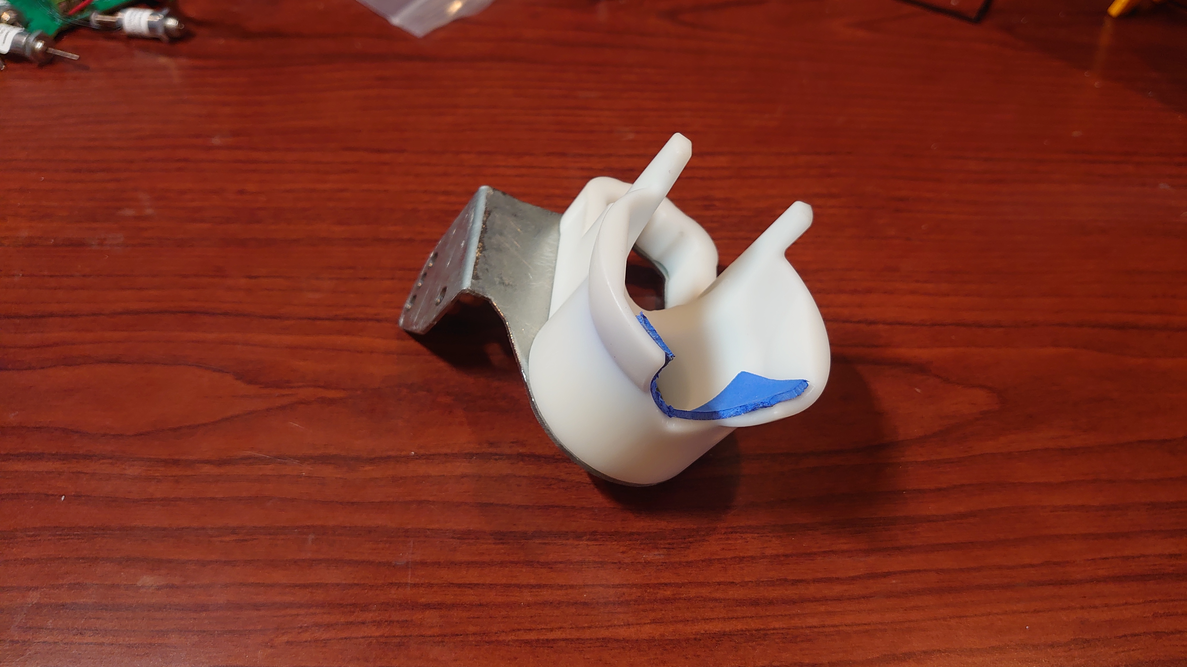

Ами зависи от SLA, има съществена разлика между DLP, голяма матрица и лазер.
Ето това е нещо което скоро печатах, не е обработвано освен повърхността където имаше съпорт, финиша е доста добър, в смисъл гладък на допир. Няма зърнена структура, и това на 100 um резолюция, може и на 50 за тоя материал но няма никакъв смисъл.

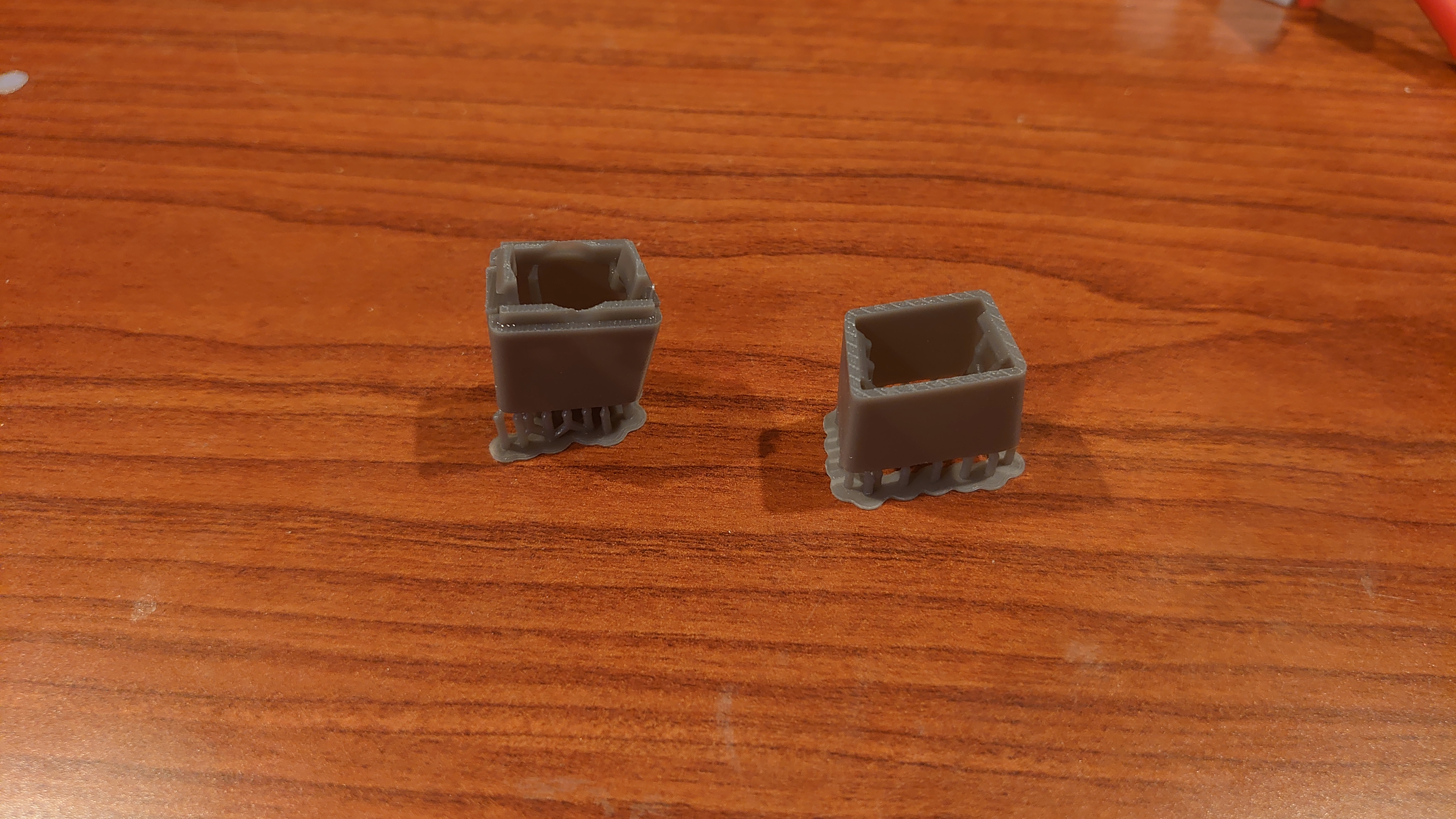

Зависи много и от материала.А ето още нещо за сравнение, също на 100 um също без обработка, това е тест на едно капаче за батерии.
Та това бялото е с по висока гладкост от сивото.
Точността при SLA е доста висока, имаш повтаряемост, но трябва да вземеш в предвид свиването на материала, което е различно за различните материали.
Иначе MJF е хубаво нещо , малко им е ограничен избора на материал но цената наистина е спираща.
SLS на формлабс е що годе достъпен, около 30к е нова машина, вече се появяват и използвани. Там обаче има зърненост както при MJF.
Най-голямото предимство на ,MJF е скоростта, отделно HP имат много добре развита технология за джет принт ...
А като цяло MJF, SLA и други от тоя тип предимството е липсата на съпорт, което спестява време.
