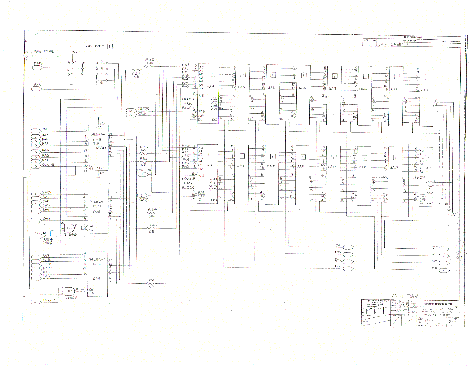

Това е схемата дето имам на Comodore
schem_ram_80col_.gif [ 173.99 KiB | Прегледано 1437 пъти ]

Да разбирам ли че тия всичките памети на схемата са от тоя тип?
И интересно що няма нищо из нета за тая памет. Не е имало интернет ли тогава, що ли? Как да и намеря аналог примерно, като не мога да намеря нищо за нея.

не е този чип, схемата е за еднобитова памет (еее, какви времена бяха - схемите на ръка, платките с тиксо, гроздовата по 2.90)
твоя чип е 4х64кбита. всичко с 41464 става за тебе, но е по-добре да смениш всички чипове.
от къде ще ги намериш? не знам... освен да обереш някой музей. дори аз нямам :yawinkle:
търси някоя стара видео платка (EGA или CGA) и чети надписите. ама там са по 2 чипа в повечето случай.[/i]
