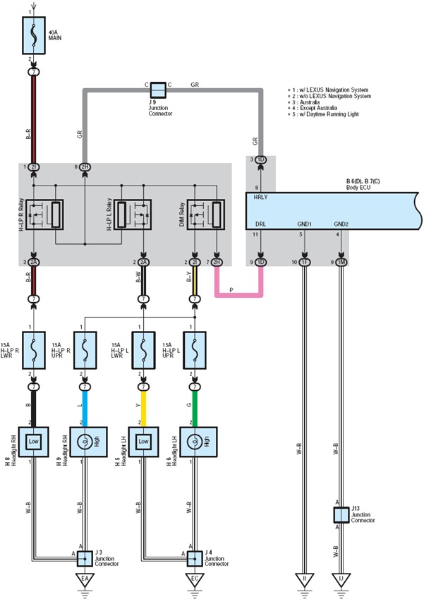

Реконструктор написа:
Няма такова нещо, всички японки, които съм имал, си се комутира +. - си звъни на купе даже при откачен акумулатор.
Ама как ще има такова нещо? То всичко което не си виждал не съществува! :lol:
Те ти една Импрезка - да гледаш и да умуваш:

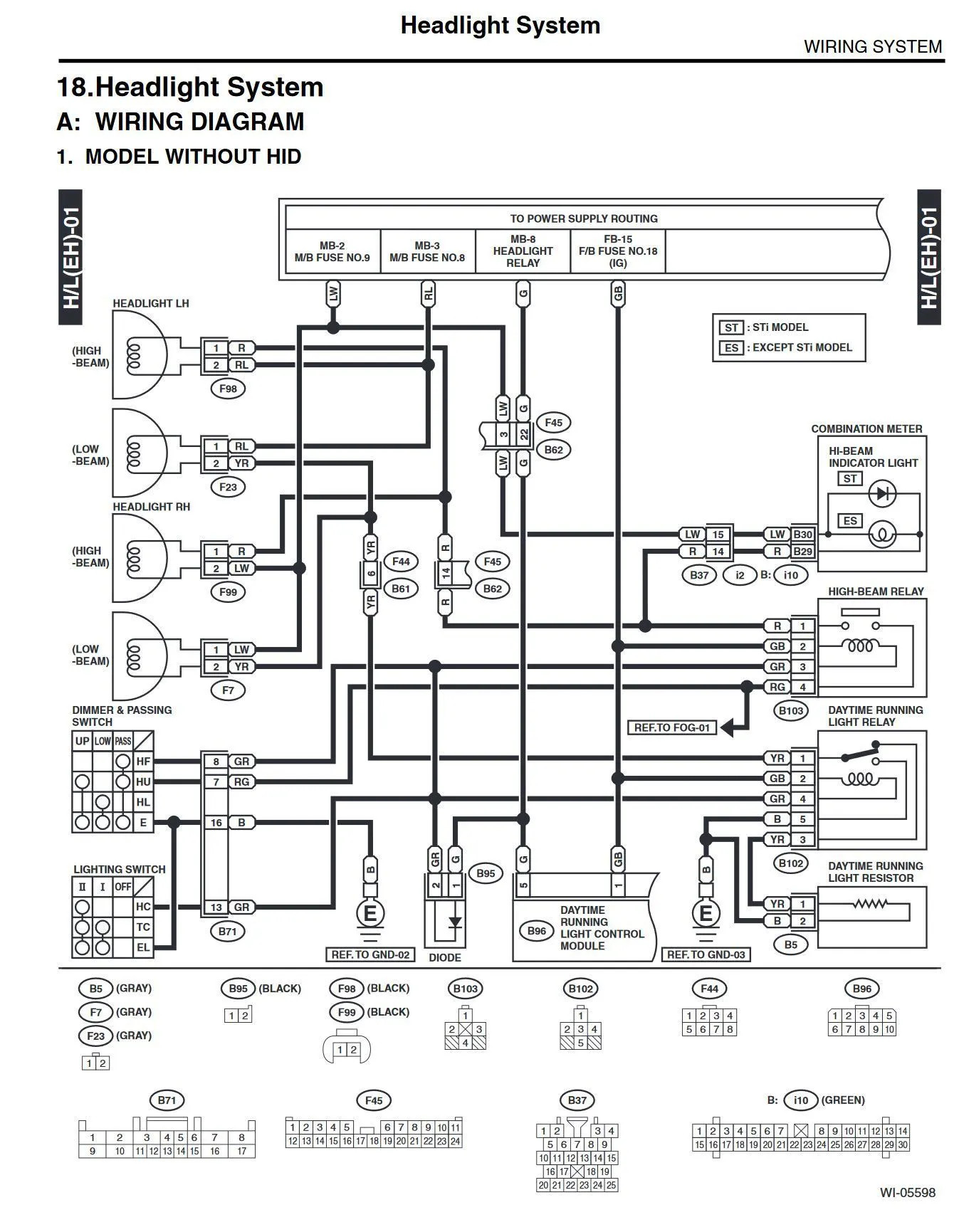

Мнения: 8397
Мнение Re: Черен списък: Фирми от които сте се парили лошо...
Нищо не разбирам от тая схема. Ето ти конкретно на мойта кола:
