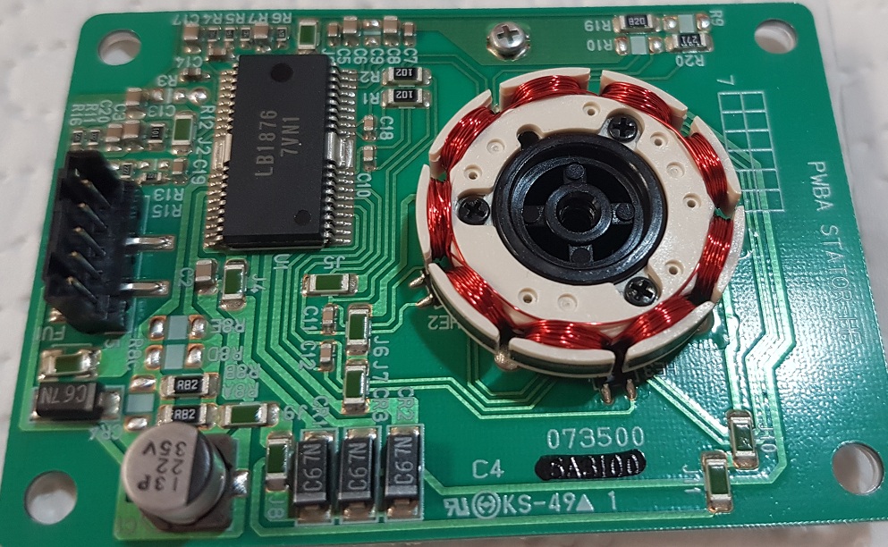

То няма много електролити. Има един малък и е след диод на захранването. Платката е еднослока а зелените резистори са джъмпери. Прилича на керамика над алуминия.

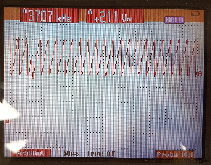

Има странни импулси на генератора на шима. Принципно е външен кондензатор и всичко друго е вътре. Но съм на полето и не нося много апаратура с мен. Като се прибера ще го закача на бюрото и ще го изследвам по-подробно. Ще сменя де що кондензатори има по платката но са все керамики. По захранването не видях някакви драми с осцилоскопа. Дори като сталва пак не пада захранването. Токовата защита изключва на 0.4 волта а има 2 резистора по 0.8 ома в паралел. 1.6А. Дават му 2.5 на чипа максимално.

В случая не са електролитни кондензатори, а танталови - трите в долния ляв ъгъл. По един на всяка фаза.
Въпреки че са твърдотелни и би трябвало да отпаднат като заподозрени, провери ги за всеки случай. Че работят в тежък режим, и поне електролитните дават фира.

Тези трите са шотки диоди към захранване. Горните транзистори се редував в зависимост от позицията на ротора (3 пасивни аналогови хол сензора с диференциален изход) а долните 3 генерират ШИМ-а като чипа има вход за торк. А този вход за торк му се подава изхода от фазовия компаратор след филтрация с една дебела РЦ група от няколко звена. На единия вход на ПЛЛ-а идва от вънка сигнал за клок - 690 херца ниска скорост и 2.3кхц висока скорост. Като се локне ПЛЛ-а на изхода на фазовия компаратор има 50% запълване. След филтъра си е ДЦ на средата. Като пусна високата честота и веднага фазовия компаратор забива във високо състояние а като пусна ниската докато оборотите са над задаваните с честотата - дава ниско ниво. Може и да не се филтрира добре и някой керамичен да е спукан но до колкото успях да премеря с мултицета имат някакви адекватни стойности керамиките.
