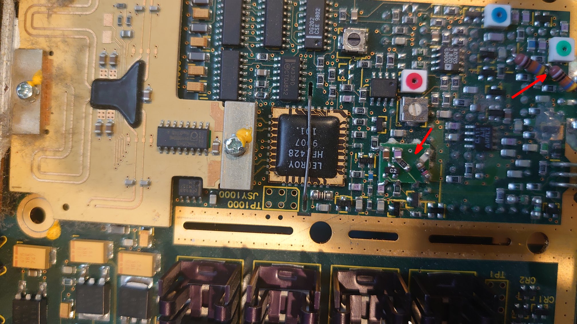

Не е много за тая тема, ама нямаме си друга пък някой ако някой ден търси може и да стигне до тук, та. Проблема с офсета на лекроя беше в релетата, сега кое реле не съм дебнал, смених ги всички, май ще трябва да си накупя още до де ги има. Смяната обаче си е голямо наказание, всчико е така нагъчкано че до де им изсмучеш припоя разпояваш и по някой друг компонент около тях, та иска много търпение, чак съм очуден от себе си, ако трябва да сменяш на повече от един канал по добре е чопвек да си отдели два три дни, освен ако не е много търпелив.
По тоя модел LC584AXL има доработки, две от тях са около релетата /стрелкичките/ и с тях трябва да се внимава.

Я, дежавю...
viewtopic.php?f=4&t=15320
А за да е по-ясно какво си подменял, покажи снимки и на релетата.
