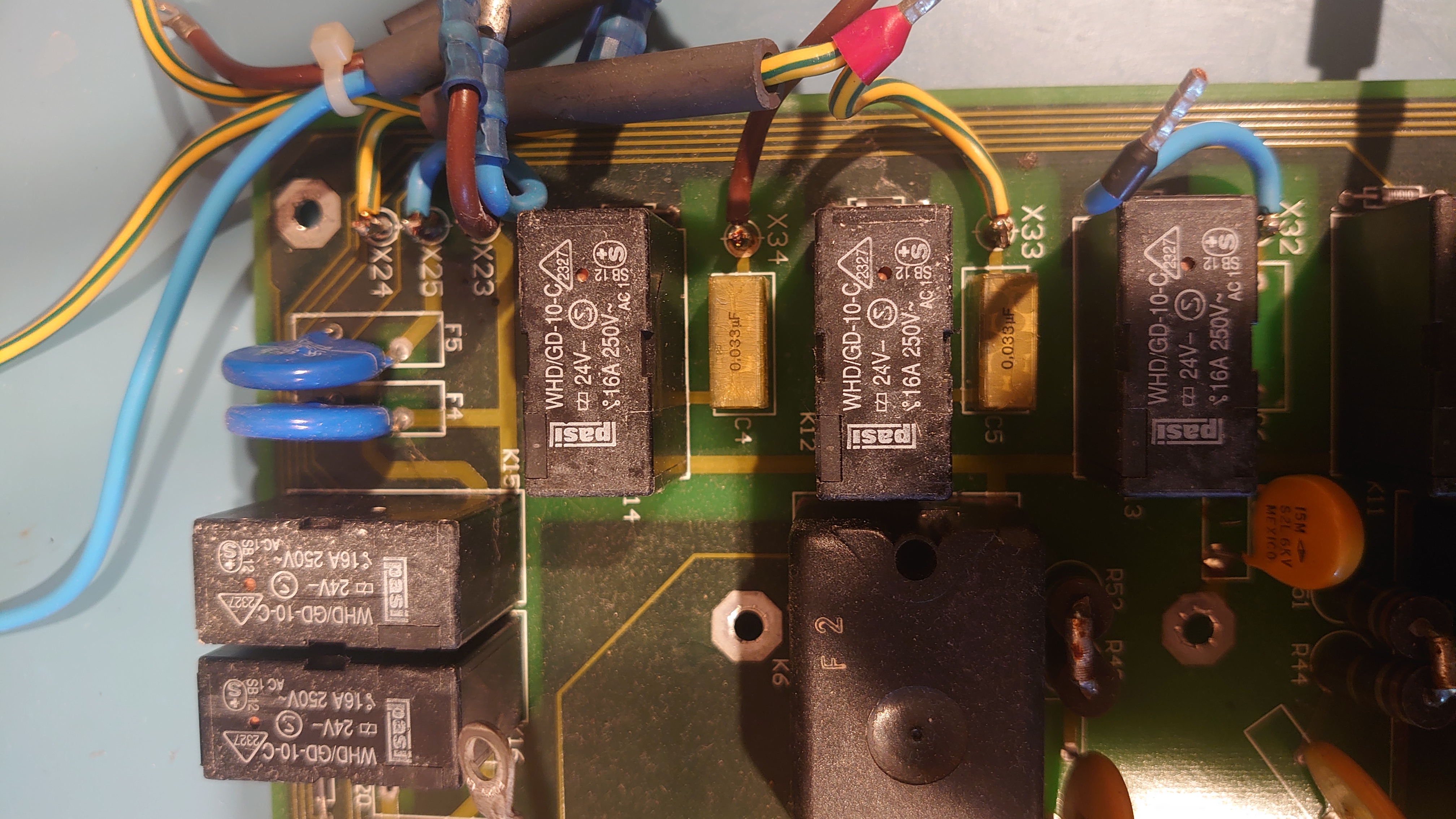

Те тоя хубавец, някой борил ли е да му търси заместител ? Това е в един уред на Haefely. Не знам още дали са за смяна, но така и така сменям една шепа кондензатори та ако ги намеря на лесно и тях ще сменя...видях и едни сейфти, подобни на тези дето преди година сменях на сейфти тестета, ама за сега ги оставям, ще стискам палци да са здрави.

Това на външен вид много прилича на омрон G2RL серията. Ама от снимката е трудно да се прецени точния размер

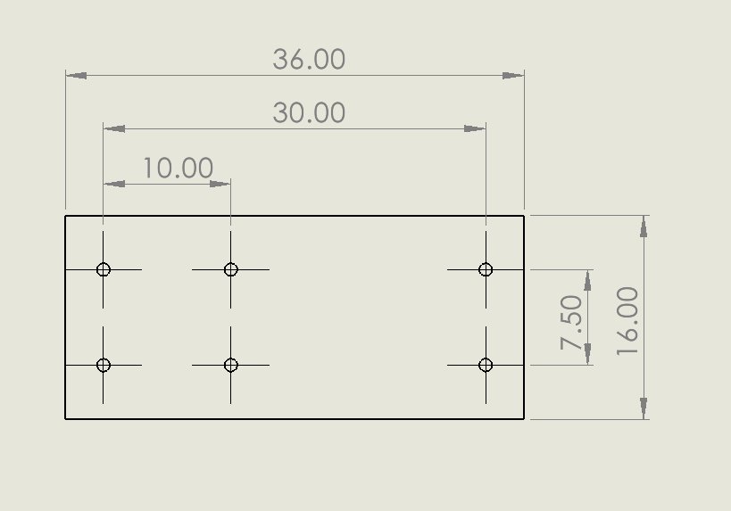

Те го на, мързеше ме да го меря, сега като го гледам може би лесно ще му намеря другарче. Като гледам е два превключващи контакта вътре.

Така малко ъпдейт, това което намирам е, 1415430-3 или по новому 0430-05-1001-00 намирам го в октопарт, едни 139 бройки се предлагат от няколко доставчика, и ако съдя по информацията в диджито това са бройки в маркетплейс. Цената е леко казано ненормална, $30 за просто реле ... така релето наистина е просто, само дето растера е крив, та ако някой се сеща / знае нещо на тоя растер което да не струва крак и ръка ...

Хубаво е да уточниш и друго.
...Като гледам е два превключващи контакта вътре.
Два превключващи контакта на реле с 6 извода? Хм...
Чет Ное 16, 2023 10:36 pm
Мнения: 30862
Мнение Re: Реле WHD/DG-10C
имах в предвид два включващи, НО но като му гледам маркировката, по-скоро е един НО който е изведен на 4 пина, на ТЕ са точно така, само дето и тях ги няма. Да се надяваме че са ОК.
