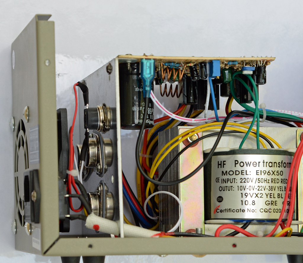

Отвътре изглеждат фантастично:
psu-10.jpg [ 506.99 KiB | Прегледано 2642 пъти ]
Най ми допада мършавият радиатор с 20 вентилатора. :D
А можеше да е един радиатор без вентилатор. Най-обикновен чайнически екскремент.

Да, общо взето е боклук но за тези пари бива за обща работа. Бях го закупил преди време и стоеше в склада та реших да го вкарам в употреба. Това на снимката горе дори е с 2 транзистора за разлика от моето. Проблемите тук са много и започнах поетапно в свободното време което е много малко да ги решавам. Но нещо се случи с преднта платка която е Амперметър и Волтметър без да съм я пипал. При слагането и после показваше странни стойности ( тя и в самото начало имаш такива периоди) сега те зачестиха. Вече се замислям за някой контролер и дисплей. Иначе до момента какво съм направил по-него:
- изцяло ново окабеляване с нормални за целта сечения.
- Добавяне на варистор на входа.
- изнасяне навътре на превключвателя 110/220.
- смяна на всички кондезатори с маркови и добавяне на байпасни където е нужно.
- смяна на релетата с маркови.
- смяна на транзистора с оригинален и замяната му от 10A на 20A.
- замяна на шунтовите резистори с по-големи откъм мощност.
- добавяне на радиатори на драйверния транзистор, мощния и линейните стабилизатори.
- замяна на линейните стабилизатори с маркови.
- смяна на ОУ (още е в процес на тестове).
- смяна на греца от 8А на 50А и монтирането му на радиатор (стария не беше).
- вдигане на максималното изходно напрежение от 30V на 35V.
- вдигане на максималния изходен ток от 5А на 8А.
- подобряване на охлаждането (добавяне на още радиатори и смяна на вентилатора с истински)
- добавяне на реле време което пуска изхода след 3 секунди за да минат преходните процеси.
- смяна на бананките.
- добавяне на допълнителен изход.
Може и да пропускам нещо.
В момента се държи определено по-стабилно.
