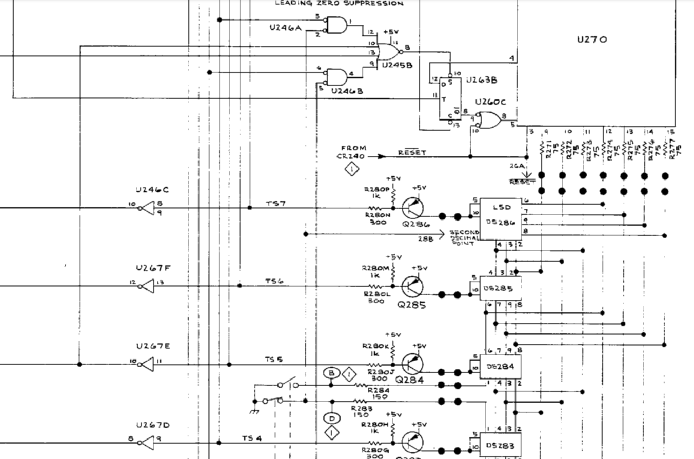

да не да има две точки - и горе и долу?
тази схема ли гледаш?
DC501-LED.PNG [ 231.04 KiB | Прегледано 1863 пъти ]

Мнение Re: Купувам/търся дисплей от/за TEKTRONIX DC 501
Това е схемата която гледам.
Има само една точка на дисплея и тя е в ляво.
