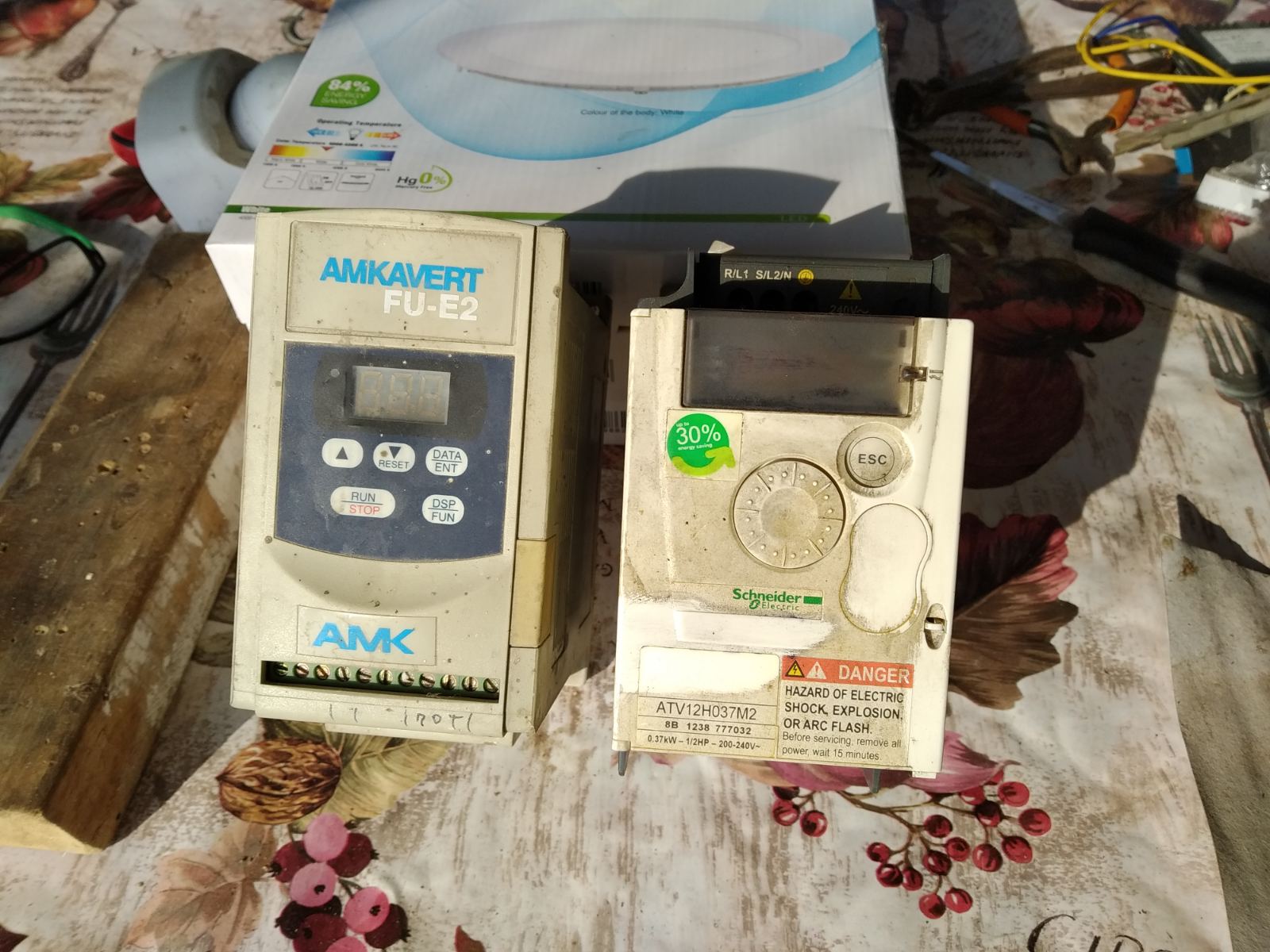

Някой да се занимава с ремонт на такива джаджи? За Електроинвент-ските честотни , си ги оправят хората от фирмата. Или ако някой ги иска , подарявам тия 2 бр. . Свалил съм ги преди време с някакви ядове ...

На такъв Шнайдер съм имал случай на пробив между клемите на изхода. Остъргах го, залях го с малко епокси и си работи докато затворят предприятие в което беше. Става въпрос за фурна където има много брашно и покрай брашното се въдят разни животинки - точно това беше причината и да гръмне - овъглен молец на платката между клемите и от там нагоряла и платката. Иначе не съм вярвал че инвертор може да издържи да работи толкова дълго в такива условия. Още повече - не го очаквах от Шнайдер.
