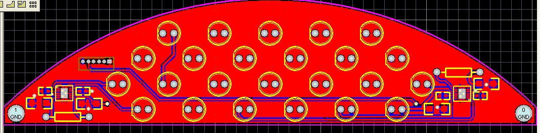

като прикачената, интересува ме колко горе долу ще се оскъпи, и дали е по изгодно да докарам формата с прави а да не е дъга ..... в крайна сметка .. ще взема да събера ледовете по-на гъсто .. и да докарам формата с 2 прави ........така и ще може да са застъпващи платките ....т.е. с общи страни.
leds.jpg [ 97.61 KiB | Прегледано 1776 пъти ]

Правил съм кръгли. При фрезоване повечето платкаджии добавят 5-10 %.

Ако е толкова не е страшно .... ще го преживеема и кръглата форма по кефи :)

Аз съм правил платка с формата на сърце, но тогава работих в OLIMEX и Цецо(шефа) придвижваше въпросите с платките можеш да се обадиш там и да попиташ колко излиза и дали се прави трудно ....

Ами от платкаджийницата ще си кажат в крайна сметка ... каквото сабя покаже :)ако не ми хареса ще преправям .. питах информативно, щото ако е по 2 или по 3 хич да не с езанимавам да питам,ама ом е въпрос за 10-20 а и 30% .. ще го преживея ....

Във Вируса в Пловдив фрезоването е 10%.

В Микрон фрезоването е 10%,

Ясно, 10% .... идеално ме усройва, и 15 д беше пак добре, тя цената и няма да дойде много за количеството което ще се направи ....

надценката е за наличие на фрезоване по платката, като няма значение с каква форма е - права, крива или безие
дължината на фреза по принцип не би трябвало да има значение, но ако е много (например целия контур), може да окаже влияние.
проблема идва, че се прави на отделна машина и с друг инструмент (различен от този за дупчене)
