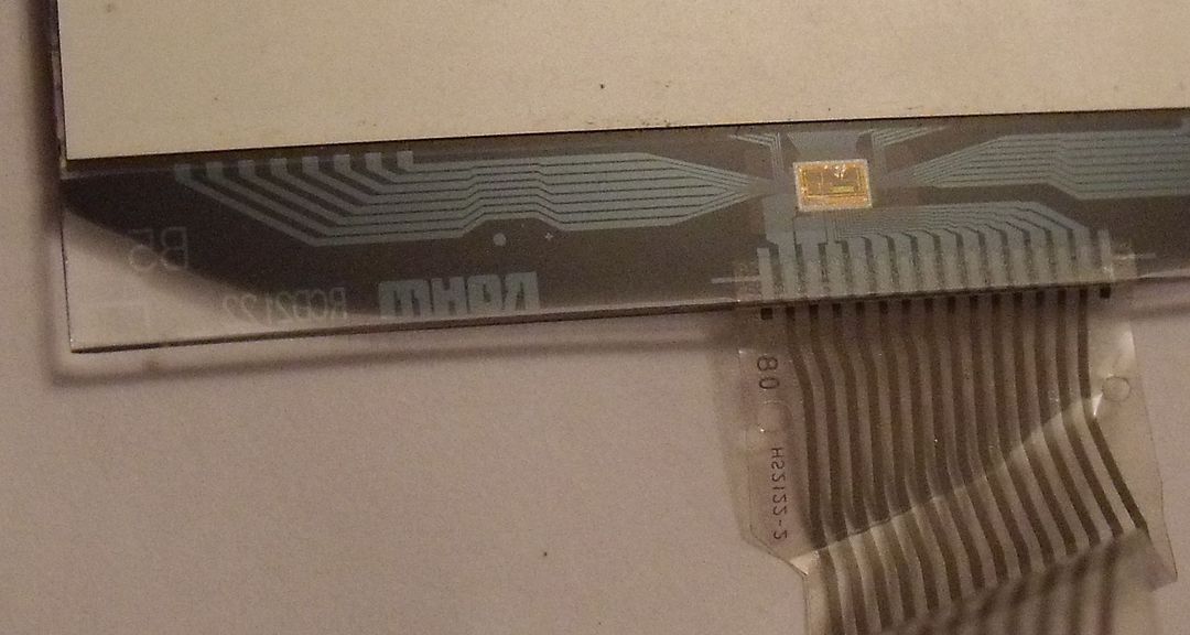

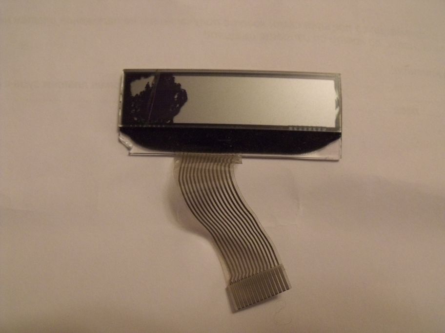

Здравейте , търся lcd дисплей RCD2122 , производител Rohm, 16х1 cog.
Среща се в режещи плотери Graphtec и Roland, вероятно и в някои копир,скенер, факс.
DSCF2961.JPG [ 87.32 KiB | Прегледано 5010 пъти ]
DSCF2958.JPG [ 49.12 KiB | Прегледано 5010 пъти ]

Това е стандартен 16х1 дисплей с контролер на Хитачи HD44780
Купи някои от тези -> ТУК....
Edit: http://forum.arduino.cc/index.php?topic=291515.0 добре, има разлики, но идеята е същата просто явно трябва да е с правилно хардкорнат character map :)

Купих си един 1601А от китайците , предполагаем контролер аналог на HD44780. Изписва само първите 8 знака. Не съм вещ в тази област и имам нужда от помощ...
Прочетох че вторите 8 символа биха се показали ако са адресирани след 40-тия знак и за да се използва 16х1 трябва да се програмира като 8х2. Дисплея е за плотер Graphtec ce5000 и това упражнение е непосилно за мен.

В краен случай сложи 20х4 - все някъде ще излязат следващите 8 знака. Не знам как ги правят тия дисплеи (а и аз рядко ползвам) ама не съм видял нито на един редовете да са подредени по един и същи начин в паметта. Между другото имам някви бегли спомени че съм попадал на готов хардуер (с пикче) и съответния фърмуеър точно за прекодиране на управление за такива лцд-та, вероятно правени точно с тази цел - да се сложи лцд което адресите му не отговарят на оригиналното.

Да, с 4х20 трябва да се появят.
В тази тема на 2х16 също са се появили -> https://forum.arduino.cc/index.php?topic=291515.0

Предстои да проверя варианта 16х2 , поръчал съм такъв.

Това което си мисля аз е:
Повечето стандартни дисплеи 1х16 по някаква причина адресират първите 8 знака с адреси 0х00 - 0х07, а вторите 8 са с адреси 0х40 - 0х47.
Твоя може да е рядка порода (или зависи как е настроен) и да адресира знаците поредно от 0х00 до 0х0F. При това положение действително няма да ти се появят вторите 8 знака.
При двуредовите, първия ред се адресира от 0х00 до 0х0F. А втория от 0х40 до 0х4F. Така че шанса да се появят или на първия или разделени на пъвия и на втория е почти 100%.
Обърни внимание на дисплеите които имаш, според документацията как се извършва адресацията.
