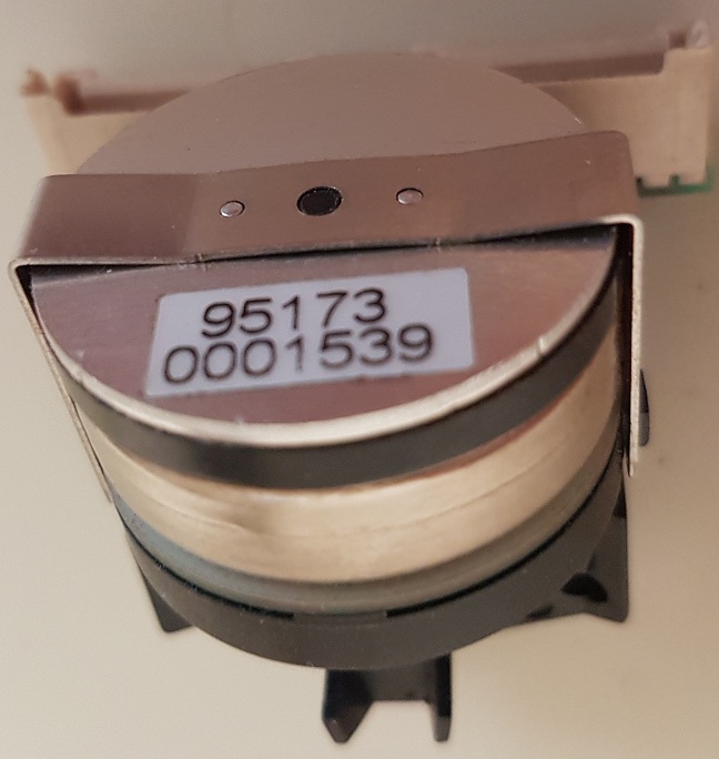

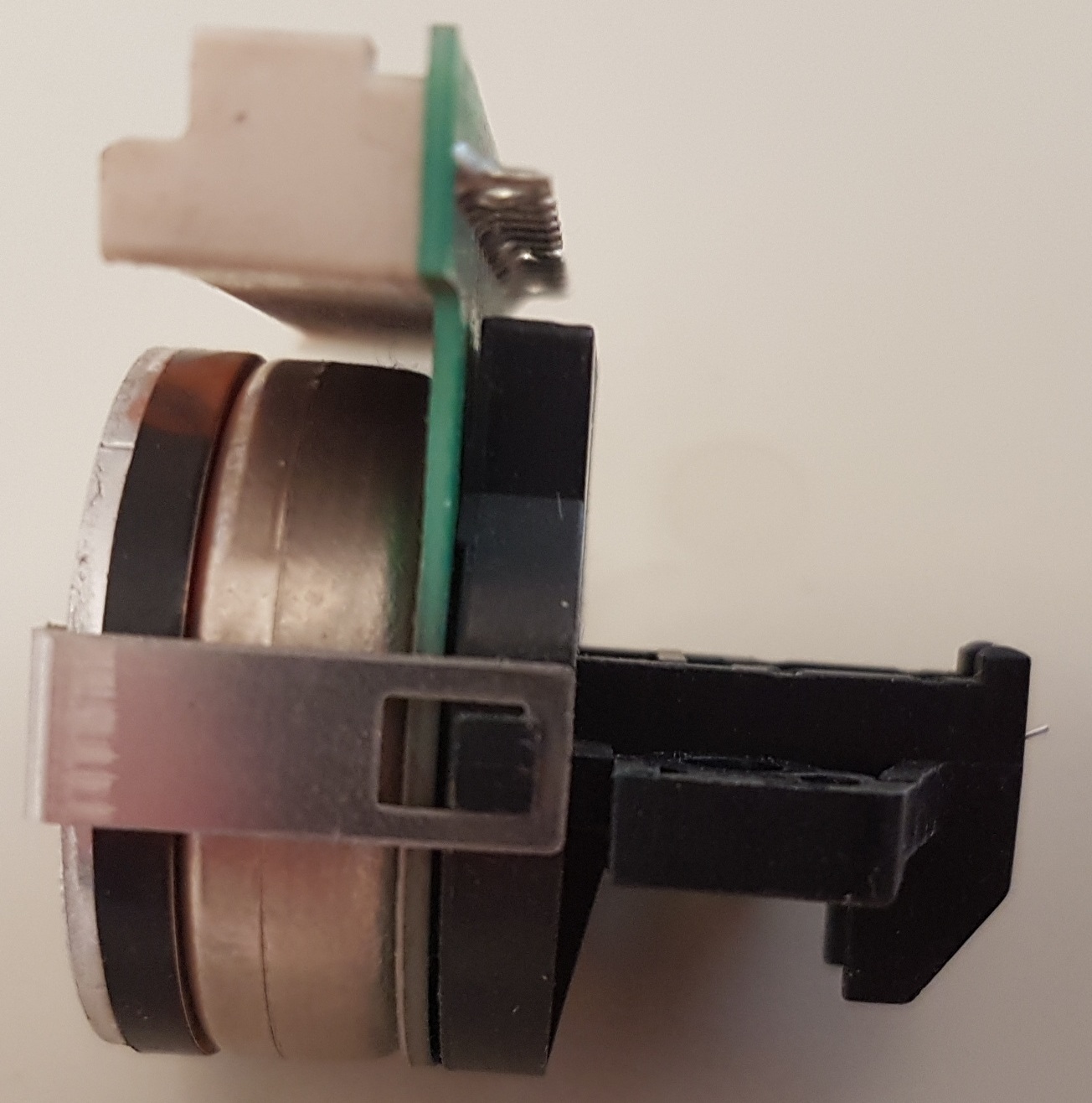

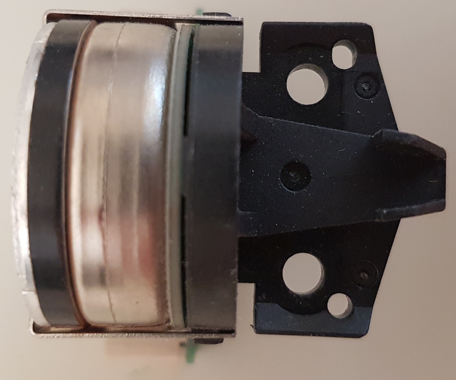

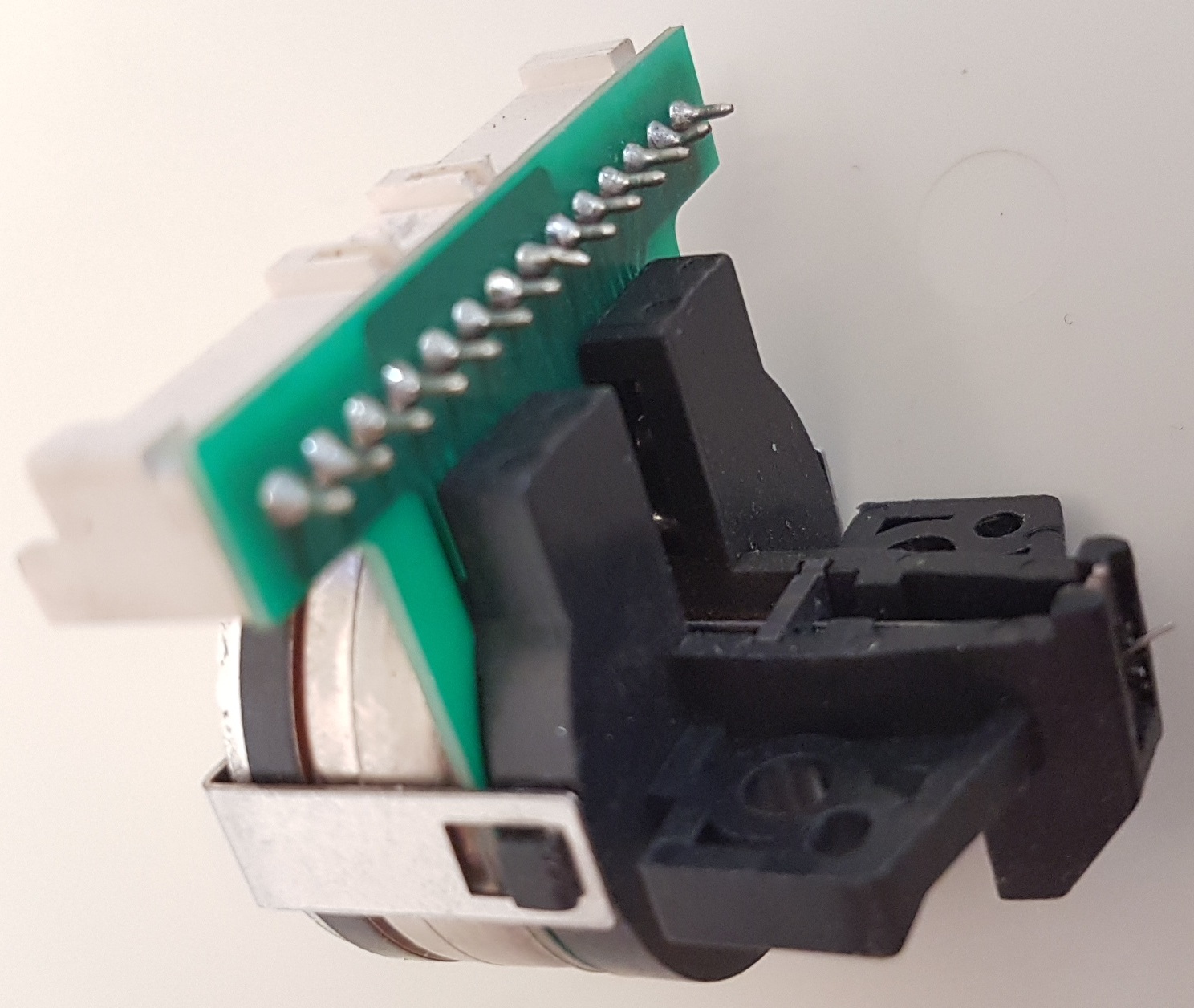

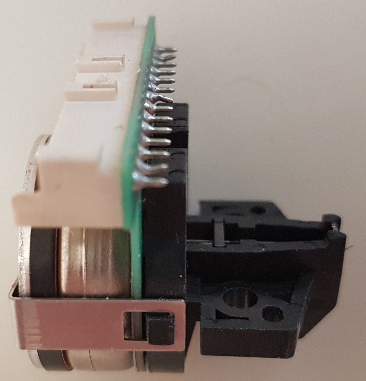

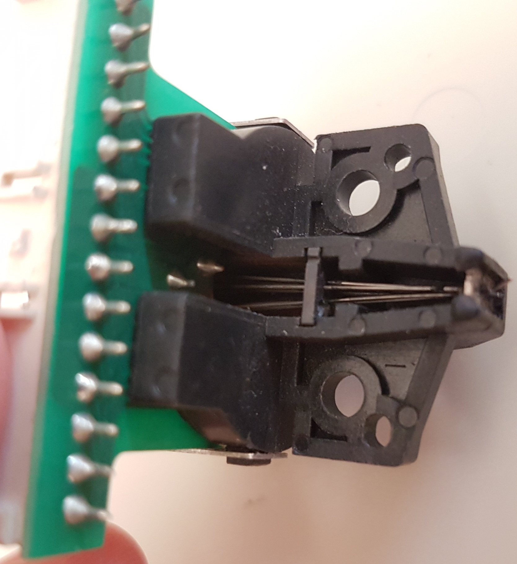

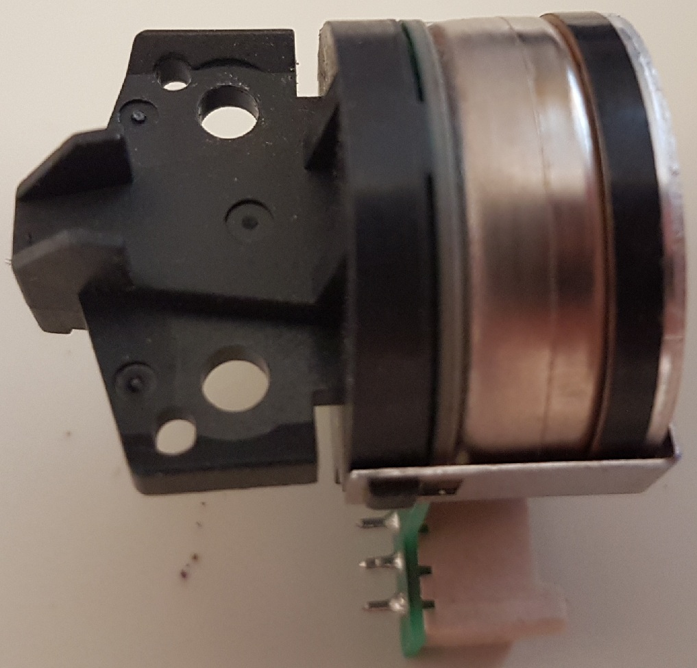

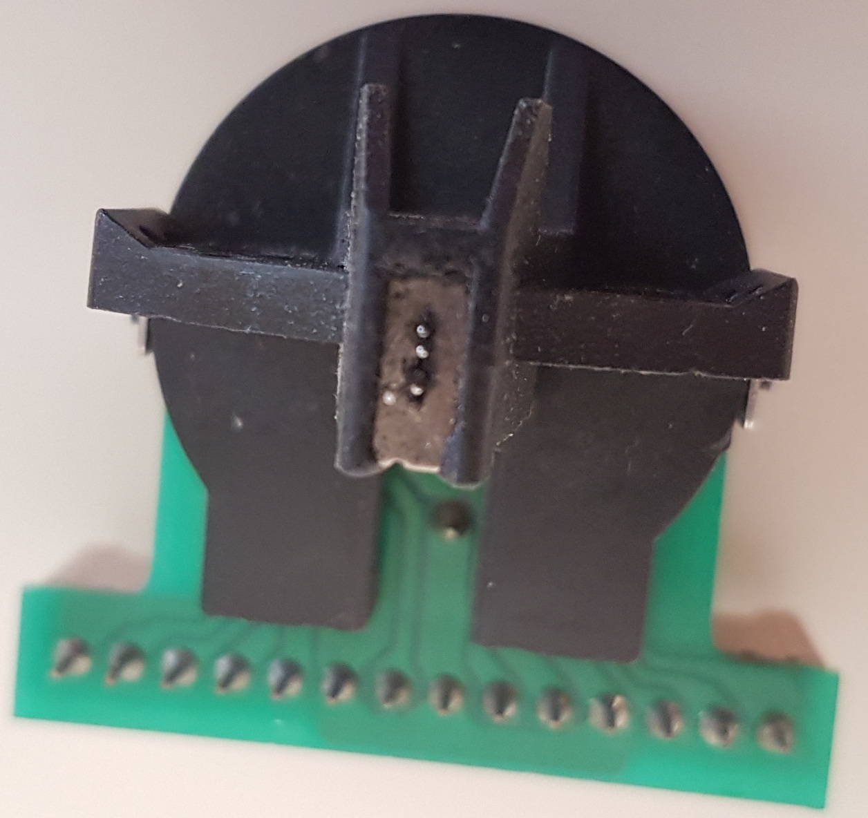

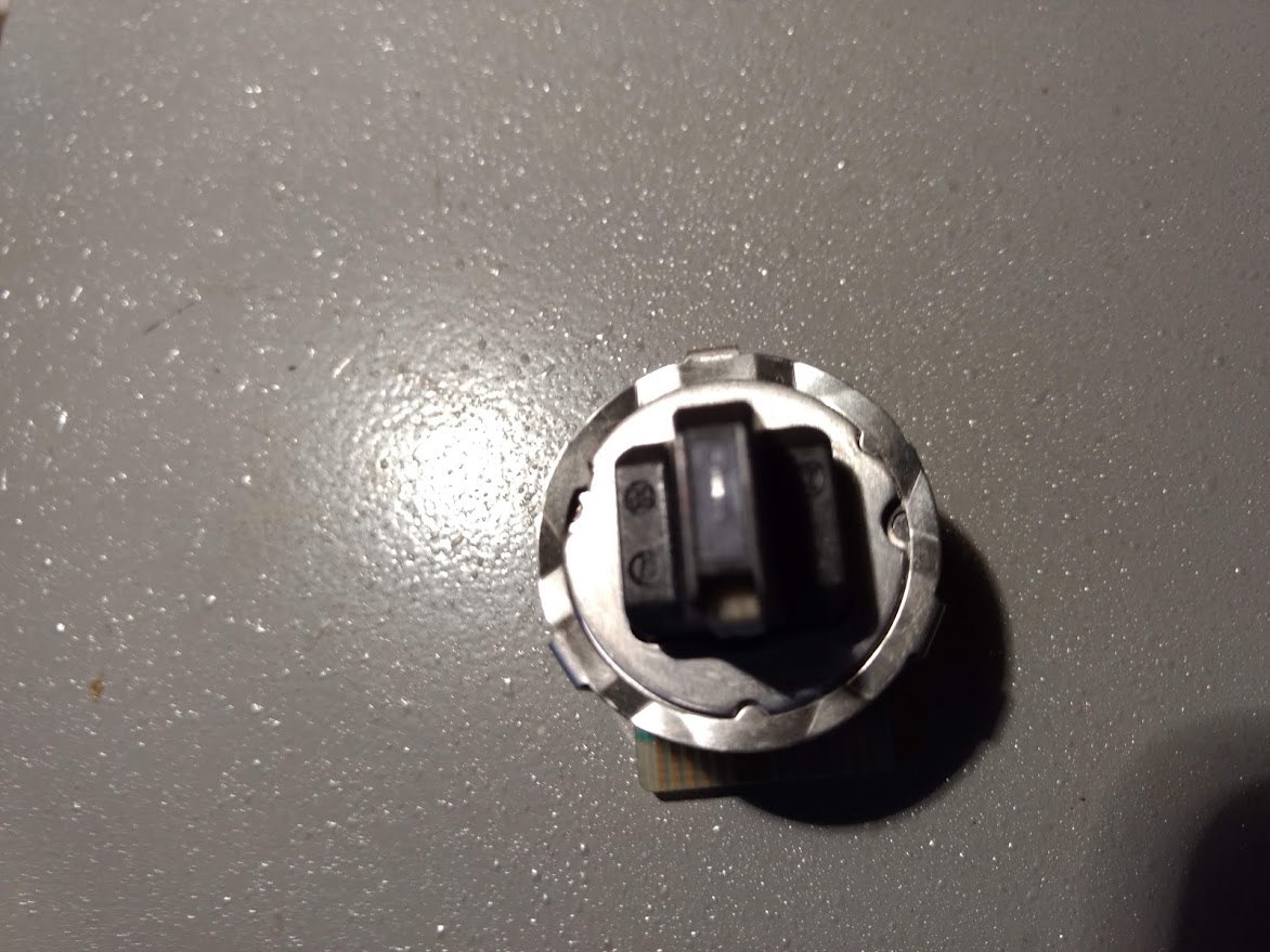

Трябва ми глава от 9 иглен матричен принтер. Предполагам главата е от принтер ОКИ. Сложена е в една машина за снимки.
Важно е закрепването отпред да е същото. Отзад извода на жиците или куплунга не ме интересува. Искам да взема само иглите и да ремонтирам тази глава.

Най-много се доближава по размери на печатащата глава на Wincor Nixdorf ND77, но с друга букса. Може да питаш и в Арбикас- имат много резервни части, може и да помогнат с идея.
ПП: Много е спорен въпроса с ремонтирането на глава за матричен принтер без оборудване.

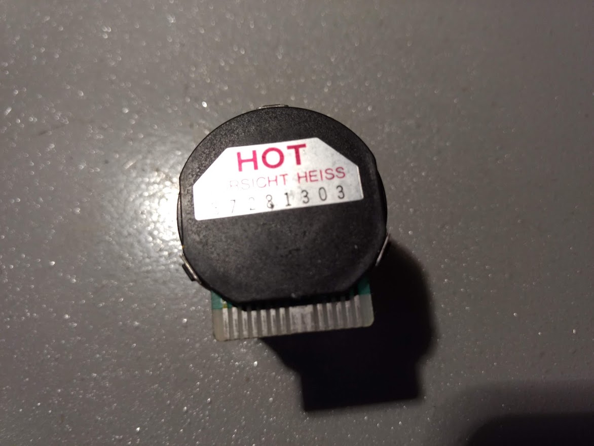

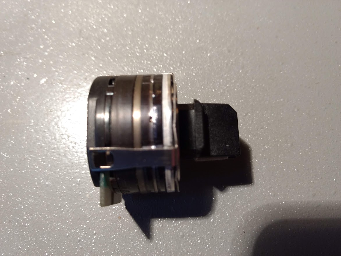

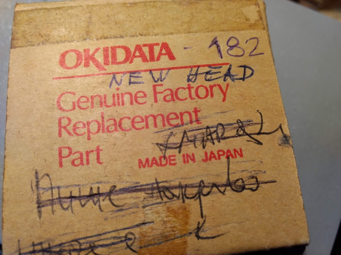

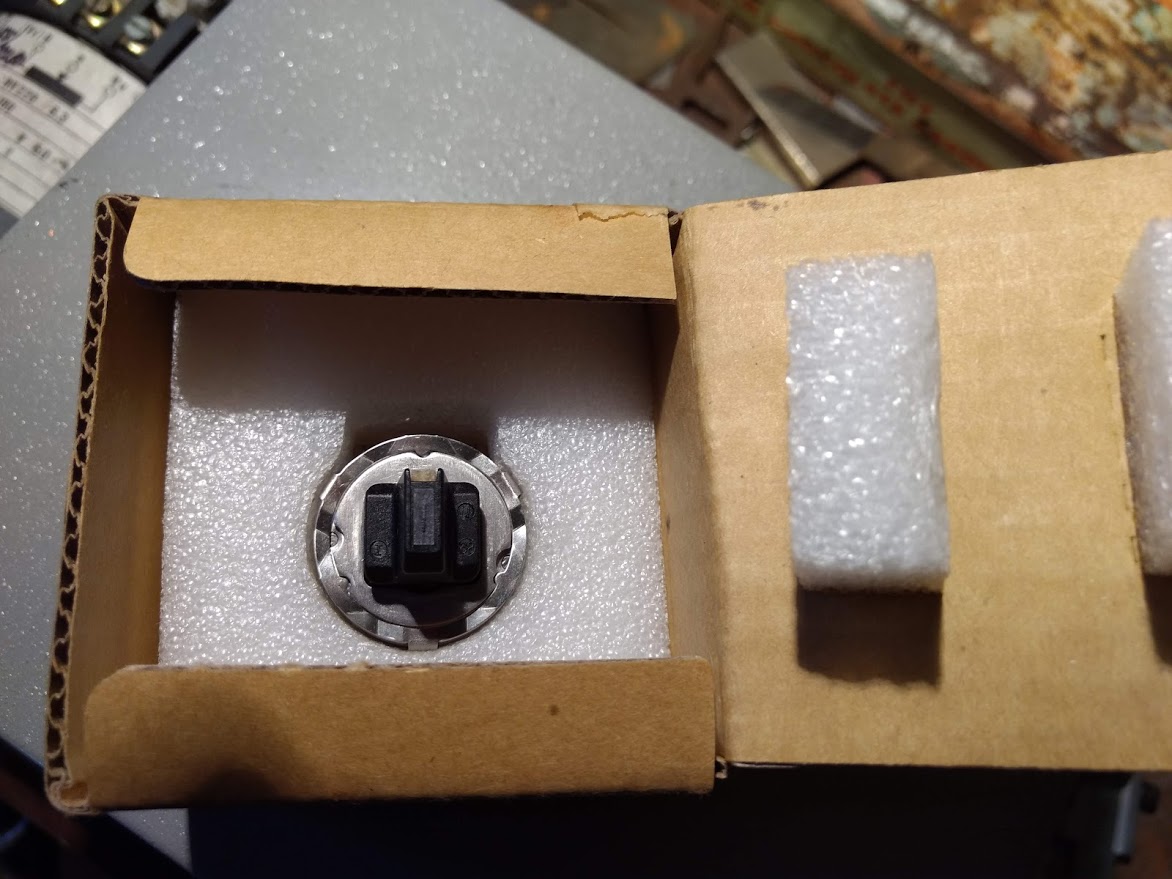

Здравей Pif,
ако тази глава ти върши работа, е твоя!
Смятам че е за/от OKI 182.
Така съм написал на кутията..."нова от OKI 182"

Колегата трябва да отвори главата и да види от какъв тип са иглите- дали са самостоятелни или са заварени за котвата на електромагнитите.
Ако са от първия тип- лесно ще може да си намери само игли, ама от втория вариант само същия модел глава ще може да ползва.
Тази глава на ОКИ (доколкото си спомням) е със заварени игли, освен това е и с профилна пластинчата пружина за всичките игли, не с индивидуални пружинки.

Румене благодаря. За съжаление няма да ми свърши работа. В предишния модел на машината главите бяха на ОКИ. Затова предположих, че и тази е от ОКИ. Аз от тях имам и твоята изглежда по същия начин. Разглобих ги но иглите не пасват. Разглобих и още няколко от различни принтери. Ще се наложи да търся точно същата.
Колегата иг_иванов беше прав. Главата е модификация на уинкор никсдорф.
Обадих се на арбикас но за съжаление и те не можаха да изровят такава глава. Ако не открия още няколко дни тука из БГ поръчвам от китайците от ибей пък когато дойде.
Иг_иванов благодаря за модела. Помогна много с тази информация.
