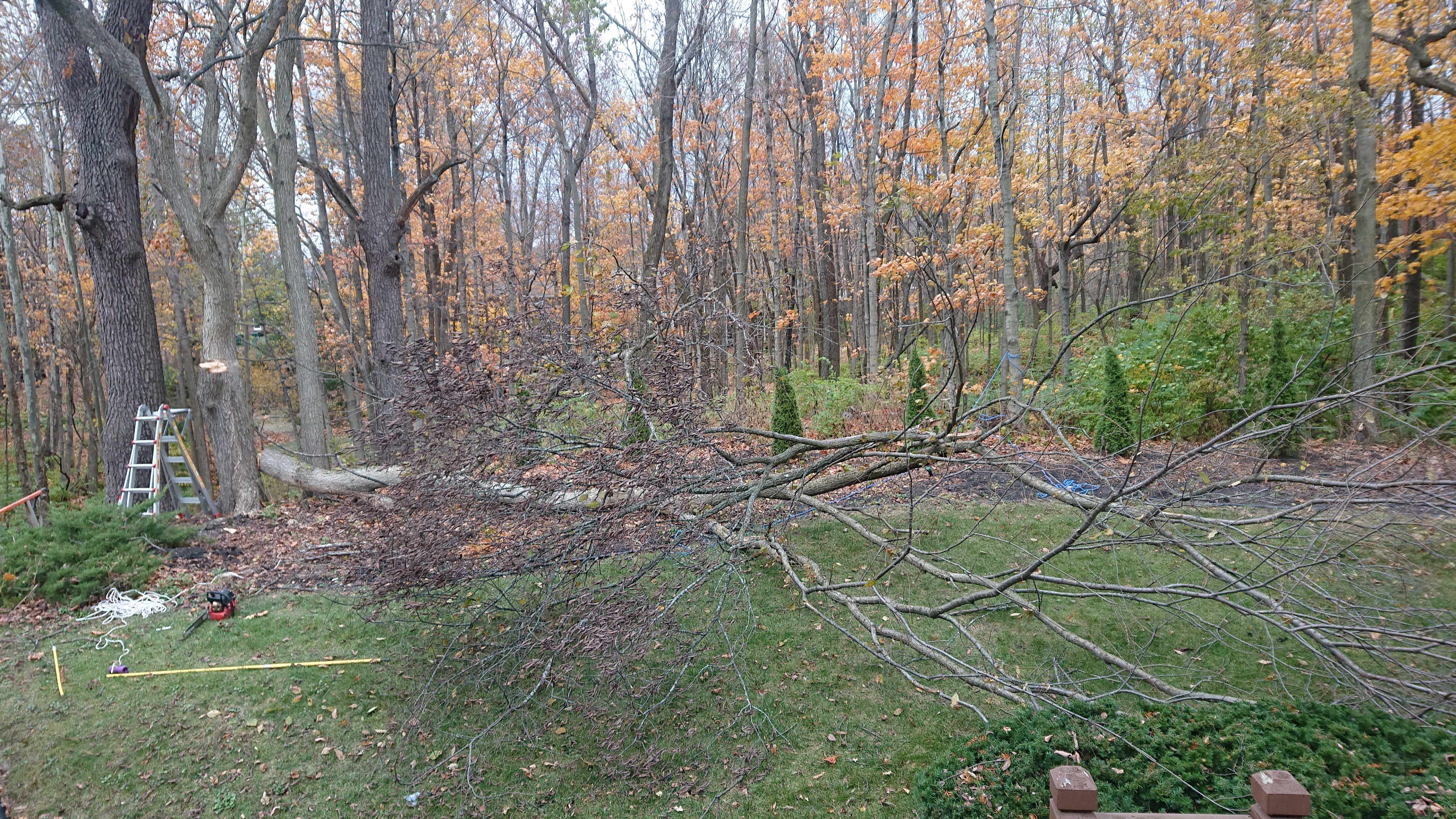

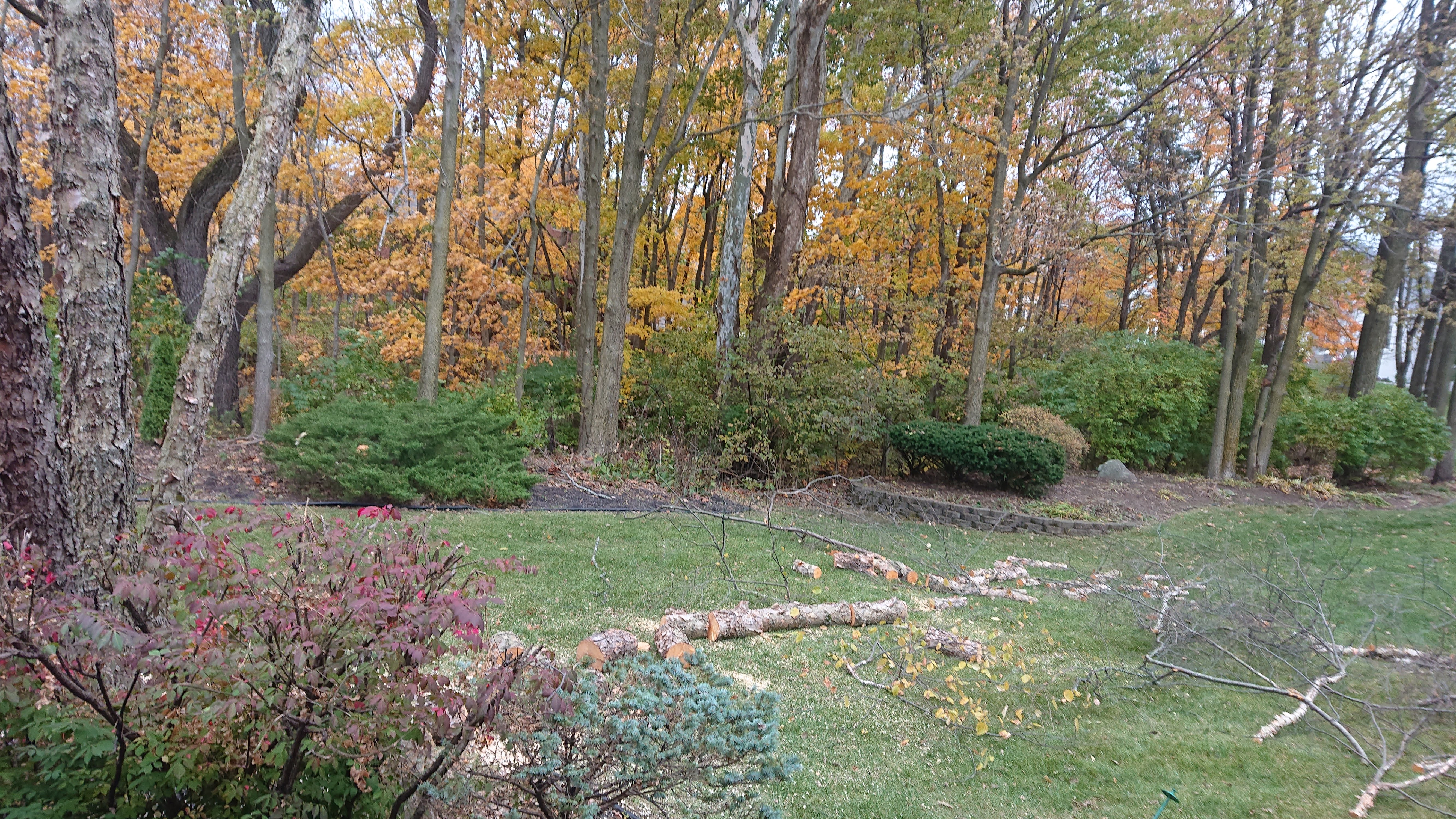

след последната сеч ... но не съм цепил нищо, направо на камиончето и на боклука, тука поне има едни които правят молч и ги вземат без пари, т.е. не си плащаш, във вегас няма молч не молч, вс еплащаш, ама то там и молча не е много популярен. Това едното много ме измъчи, високо, няма от къде да мушна триона .... виждах се с един крак или ръка :)

Е гаворим за брадви все пак - а ти си чиитвал с бензиновата резачка. ;)

Признавам...
