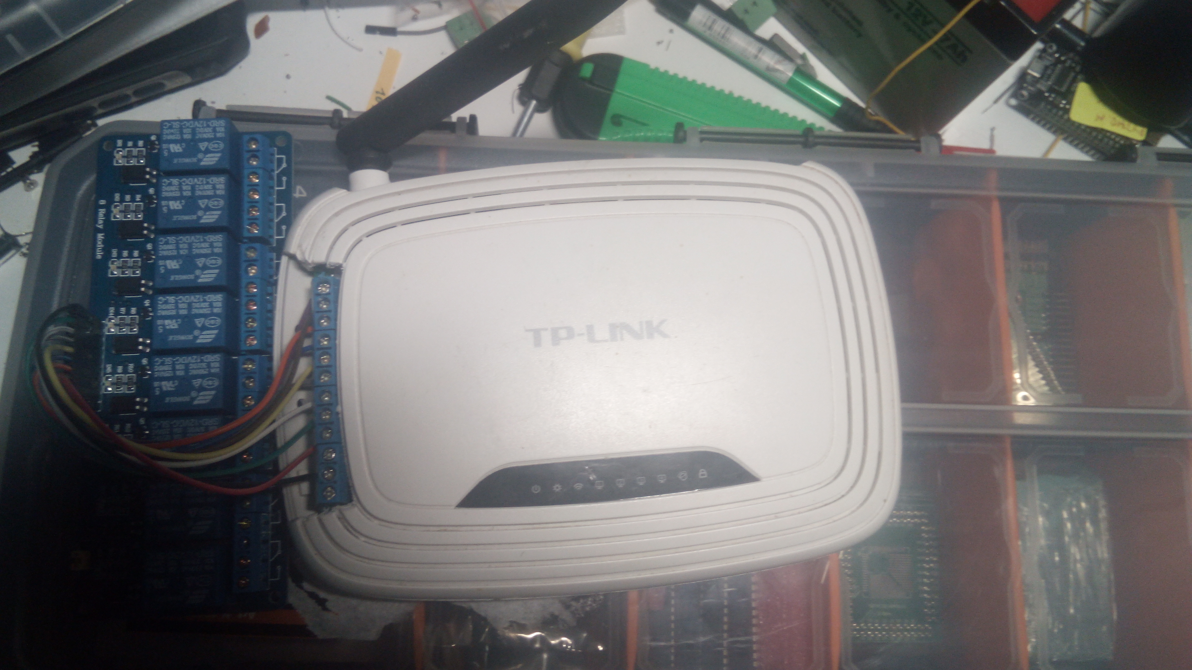

Останала ми е една бройка от стара моя разработка. Накратко това е модифициран рутер, който може да управлава 8 релета.
Като опции има, scheluler-и позволяващи определено реле да се вкл. в определен ден от седмицата, месеца, годината. вкл. на релета определен период, има и Ping-алка , и освен това си е напълно функциониращ рутер за интернет :D
Това в интерес на истината като хардуер се оказа най-стабилния, независимо че минах на orange-pi (където за 2 години горе долу се скапват). Но където съм сложил рутер базирани не са мръднали. Мисля че мога да се разделя с това си творение за 100-тина лева. Недостатъка е че е старичко като разработка и интерфейсa e малко ръбат, но функциалноста е безупречна. Ето и снимка на творението:
IMG_20190626_164330.jpg [ 2.01 MiB | Прегледано 2030 пъти ]

Не, че нещо, ама тоя TP-LINK не е много по-надежден от Orange Pi. Имал съм поне 3 рутера WRN-740N всички са давали дефект след време. Един микроконтролер с прилично уеб приложение би свършило по-добра работа. Иначе евала, че си рециклирал рутера.

Както казах, по-новата версия на това работи на Orange-PI, където на 2-рата година хвърляш SD картата и след още малко време, хвърляш и PI-то, докато такъв рутер нямам дефектирал все още, а на места работят от 8-10 години.
