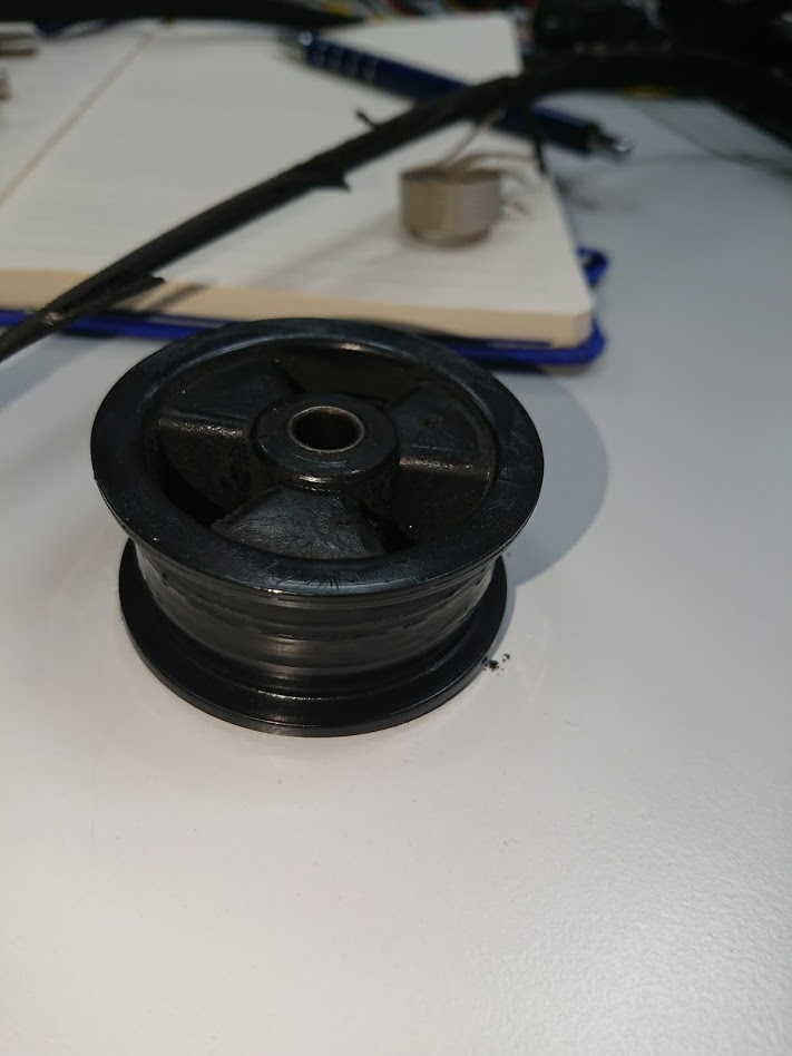

Ремъка Contitech 8PH-1930, широчина 13 мм лентов профил 8PH, обиколка 1930.
От сушилня АЕГ но кой е модела немога да кажа. Ако имат и обтягаща ролка ще е добре, по долу снимка, диаметър на оста 8 мм, диаметър на ролката /работен/ 51 мм, широчина работна 21.5.
Работния диаметър едва ли е много критичен, а и меря каквото е в момента, явно от триене се е деформирало леко, не е еднакъв.

В магазина на Симеон такъв ремък няма, само подобни, а за ролката не можаха нищо да кажат, както и за доставка, затова комплекта ремък с ролка си ги носиш за показване. Безистенът на Пиротска е разкопан за някакъв ремонт и магазините не работят. Нищо не свърших, но поне няма да се разкарваш... :(

Тука уж може да си поръчаш:
http://ashop.bg/r-ch-za-peralni/v-belt/ ... wt-684-6se

Да, успях. Вчера купих и ремък и ролка от магазина на Мадрид, верно ремъка не е 8PH а 7 PH но все ще откара 2-3 годинки, тя вече и не е като едно време да суши по два пъти на ден. За 8 PH не намерих, ако знаеш къде казвай, още не съм я сглобявал.
