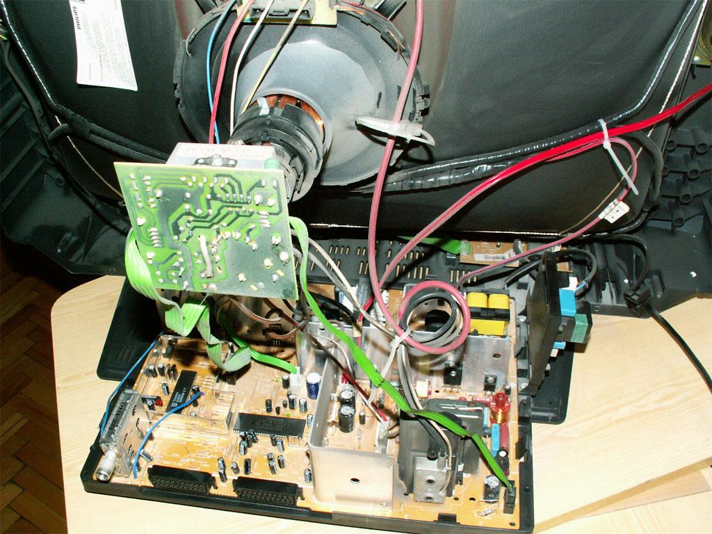

Искам да направя едно дълбоко подобрение на телевизора си, но за това ми трябва да знам кога приемането е преминало от антенния вход към SCART-входа. Тоест, кога е минал в AV-режим. Отворих ТВ-то, вътре има точно 2 трансформатора и 3 чипа. :lol: Чиповете са: SAA5563 - МК, TDA8844 - ТВ процесор и MSP3410D - звуков процесор. Прилагам даташитовете и на трите. Може би си струва да вметна, че и трите са DIP-корпус. Не зацепвам от телевизори, но може би някое от крачетата на чиповете си сменя състоянието при влизане в AV-режим... Помагайте! :)

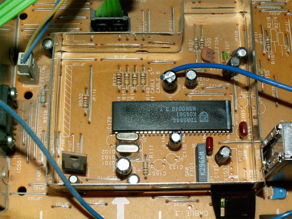

Кое точно TDA е това в твоя телевизор, щото са няколко версии (кажи ми и корпуса). И кажи колко общо входа има TV :D
Пон Сеп 05, 2005 11:52 pm
Мнения: 8407
Predator_MF написа:
Това са снимки на телевизора и на самото TDA:
tda8844.jpg [ 164.03 KiB | Прегледано 5092 пъти ]
tv.jpg [ 149.09 KiB | Прегледано 5089 пъти ]
Вто Сеп 06, 2005 12:04 am
Мнения: 4464
Местоположение: Stara Zagora
Превключването в AV не става в 8844-то. Трябва да има накакъв дребен чип с които да става това. Може и 4066 да е евентуално. Може да проследиш на платката видеовхода от скарта къде отива.
