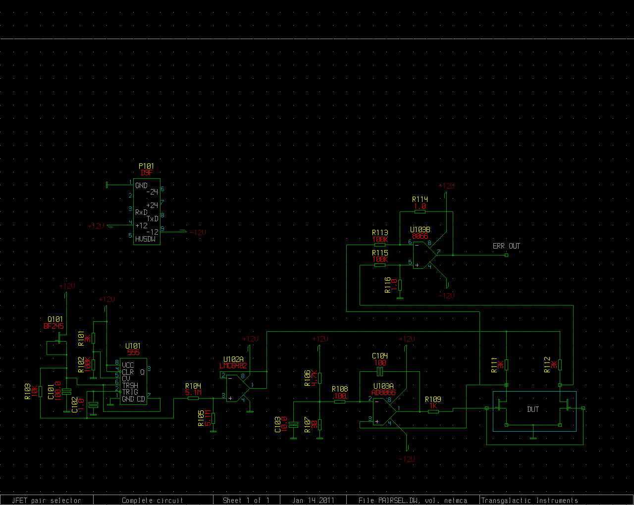

Ми и аз да постна нещо преди да ходя да спя (баси 25 часовото денонощие дето
се повредих да съм така, направо ми взима здравето).
Направих го неотдавна да подбирам двойки JFET-ове - точно преди да спра да
ги ползвам (multiplying DAC-овете станаха достатъчно добри та да престанат
да ми трябват FET-овете като управляемо съпротивление :D :D ).
PAIRSEL.GIF [ 20.81 KiB | Прегледано 1528 пъти ]
