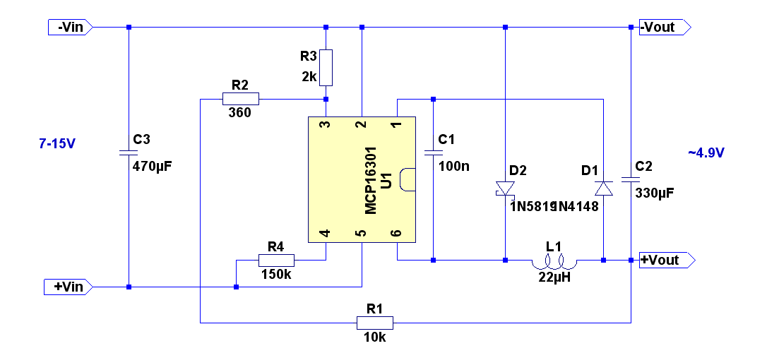

Опитвам се да подкарам МЦП16301, но не успявам. На изхода изкарва напрежението на празен ход (около 4.9V). С 1к товар също е ок. При 240 ома успява само ако входа не е повече от 7-8 волта. При 68 ома товар иходното напрежение пада, чипа грее и въобще ... капризничи.
Схемата е нарисувана така странно за да покаже как физически са разположени елементите.
Едно нещо което ме озадачи е текста в даташита:
The MCP16301 is internally compensated, so the output capacitance range is limited. See Table 5-2 for the recommended output capacitor range.
И в таблица 2 пише
Parameter Min     Max
CIN      2.2 µF   none
COUT      20 µF   none
?!? Ограничен? Откъде, отдолу или отгоре. Мах пише "none", което може да означава неограничен или "none" в смисъл "няма чип" (първия чип изпуши с товар 47 ома - 100мА на изхода). Нямам по-малък кондензатор с изводи да пробвам. Имам 10uF smd, но в случая не е много удобно да се запои на универсалната платка.
edit: на схемата бях пропуснал Pull-up-а на EN.
edit2: и бях объркал шотки диода 2 пъти :)
едит3: 3 пъти... май сега изглежда добре. ще проверя платката за тези грешки

Ами, ако рисунката последно е това, което е платката, тогава шотки диодът трябва да е наобратно - с катода към бобината.
Едит: И R1 трябва да е свързан след бобината (към изхода).

С 10uF смд керамичен кондензатор на исхода пак не ще. При 15 волта на входа и 240 ома товар изходното напрежение пада. Понеже извода на шотки диода минаваше успоредно на бобината го преместих от обратната страна на платката ... знам ли при 500 кХз какво влияние оказва. Сега даже не ще да пали. Още не съм пробвал да захраня BOOST отделно ... но това няма да е никак лесно защото на практика ще трябва да захранвам схемата с напрежение, което ще се мени от 10 до 24 волта. Само с ценер не става. Ценер и резистор - ще лапне много ток. С 7805 - 3 мА отгоре ...

Подадох 5V на Boost с 7805 през диод и пак не става. Напрежението на Boost пина е 7.4 волта. Не го разбирам това нещо с Boost-a.

Boost се поддържа с 5 - 10V по-висок от напрежението на сорса на ключовия транзистор. Замисълът е кондензаторът да се зареди до изходното напрежение (5V) при изключен транзистор, а при включване от кондензатора се осигурява гейтовото напрежение.
Ако чипът "пече", много е вероятно кондензаторът да не се зарежда достатъчно и тогава транзисторът не се отпушва напълно.
С постоянни 5V не става - трябва да подадеш напрежение с 5V по-високо от входното.
Ако имаш осцилоскоп, погледни диаграмите в различни точки - напр. дали импулсите върху Шотки диода са с пълната амплитуда на входното напрежение, дали на Boost-а напрежението се вдига с ~5V над входното, дали няма неритмична работа (прекъсвания на импулсите) и т.н.

едит: сори. от не прочетох правилно . от сорса на изходния транзистор е почти като отмаса - като махнем шунта... Пише още че не трябва да прехвърля изхода с повече от 6 волта ... т.е. boost - sw: -0.5 ... 6V
Това е странно, защото на страница 14 пише друго. Като гледам долната схема ако се подаде 3 волта, при 0.6 волта пад на диода ще има 2.4 волта на Boost пин-а, което е с 0.4 повече от входа.
Също така в схемите на втора страница правят така че Boost кондензатора да се зарежда до 0.6V по-малко от входното напрежение. Има някаква схема на precharge, но не се знае дали работи през цялото време или само докато стартира.
Смених интегралата за втори път. Тази не е опитвала от 330uF на изхода. Сега работи, но трябва да я преслушам по-добре. Може би големия кондензатор на изхода е изгорил предишните 2. Сега с 10 uF издържа до 100 мА.
А бобината каква е?
тази:
http://www.comet.bg/shop/datasheet1.htm ... 134NP-220K
22uH, R = 0.21 Idc1 = 1.1A Idc2 = 0.92A, SRF ref = 21 MHz даташита е тук:
http://home.comet.bg/datasheets/Coils/066.pdf - CW45-220K (номерацията им е кофти във комет. Мисля че 920 мА е над препоръчителното 760 мА в даташита на микрочип.
Ще прегледам как изглеждат сигналите на няколко места сега и ще пиша. Чудя се дали пише някъде максимума на изходния кондензатор.

Сега разбирам защо пишат даташит вместо даташийт в този форум. Верно е шит... Май е от изходния кондензатор. С 10uF работи. 330 uF с ESR 0.06 ома е изпекъл схемата .... или ...може докато съм я пипал дали грее да съм подал кофти напрежение на някой пин с пръста си ... Преди малко като я пипнах пак спря.

Сложи керамичен кондензатор в изхода. Доколкото виждам схемата е правена да работи устойчиво само с такъв.

сложих, работи. Даже жертвах още един чип за да проверя дали проблема е в кондензатора - в кондензатора е. Как да знам колко е максимума? иска ми се да направя LC филтър - при 500 кХз не е нужна голяма стойност, но все пак ... би било добре да напишат "гърми при кондензатор над ххх uF, но инче късо не му пречи"

C2 защо е такава стойност?
Това чудо работи на 500Khz посмятай малко да видиш какво се случва с такъв голям кондензатор? Отделно изходния кондензатор на такъв DC/DC трябва задължително да е LOW-ESR.
R4 каква работа върши и за какво е сложен, при положение, че изрично е написано че може директно към захранване? :? 8)

Ами то има много въпросителни и за приложенито като цяло. Не е ясно колко ток ще се консумира от него. Не е ясно каква ефективност се гони. Гледам че в даташийта пишат 2х10uF ceramic (low esr) capacitor. Явно наистина си иска неговото. Като е станало дума защо не разгледаш какво предлагат National Semi (понастоящем вече част от Texas). В сайта им има една програмка дето по зададени входни параметри (включително BOM :) и механичен размер) ти дава решение на проблема. Аз така попаднах на LM5009 миналата година (за проекта със солара дето писах в друга тема) - търсех стабилизатор дето да може да издържи на минимум 60 волта входно. Корпуса му е MSSOP8 и пущината тръгна без никви грижи.

С 2 х 4,7uF/50V/1206/X7R на входа и 2 x 10uF/6,3V/0805/X7R на изхода се държи стабилно при тоци до 360mA (повече не съм натоварвал, защото не ми трябва). Входно напрежение между 12 и 30V, изходно 5V. КПД между 84 и 90%.
Утре ще жертвам един за напрежения до 40V.
Моят техник не е наясно с опита на Пелов и в мое отсъствие опукал 2бр. поради същите причини.
Не критикувайте Пелов. След неговия пост се поразрових и се оказа, че в анонса на този чип, анода на catch диодя е свързан не към маса, а към Vref. Майкрочипски му работа... И дейташийта, наистина е написан доста йезуитски.
