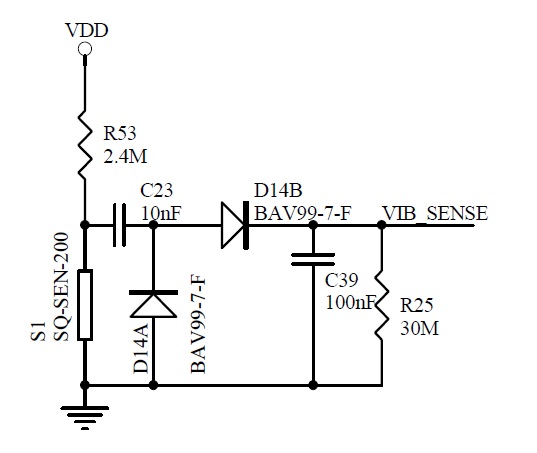

Мнение Re: Дайте идея!
Виж това дали ще ти хареса:
http://www.signalquest.com/sq-sen-200.htm
vib.jpg [ 35.73 KiB | Прегледано 2245 пъти ]
Сря Фев 15, 2012 2:54 am
Мнения: 5353
Dimitar написа:
На пръв поглед изглежда каквото ми трябва. Ще го разгедам по-добре.
Мерси на всички за идеите!
