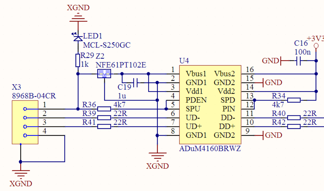

Търся вариант за галванично разделяне на USB 2.0 интерфейс.
За момента имам някакъв вариант с чипове на AlalogDevice:
http://www.analog.com/static/imported-files/data_sheets/ADuM4160.pdf
http://www.analog.com/static/imported-files/data_sheets/ADuM5000.pdf
Сещате ли се и за друг вариант?
adi_usb_isolator_4160_circuit.png [ 25.07 KiB | Прегледано 1636 пъти ]

Ако това работи, слагай и не го мисли. Това да изолираш шина като USB с подръчни материали ще е егати клизмата. Мен и сега ми е чудно, каква карантия са завряли в чипа (ADUM4160).
Само незнам, ще ти стигне ли захранването. Това ADUM5000 е само 500mW и то преко сили, имай го предвид. Но изолирани DC/DC конвертори за 5В има много включително и в Комет (Аимтек).

Аз съм ползвал 4160 и работи без проблеми. Друго такова като него май няма или поне не се намира лесно. Слагай смело!
Само че има нещо в тая схема дето си я пуснал и не ми харесва. Обаче после ще я сравня с каквото аз имах работещо и ако има проблем ще ти кажа

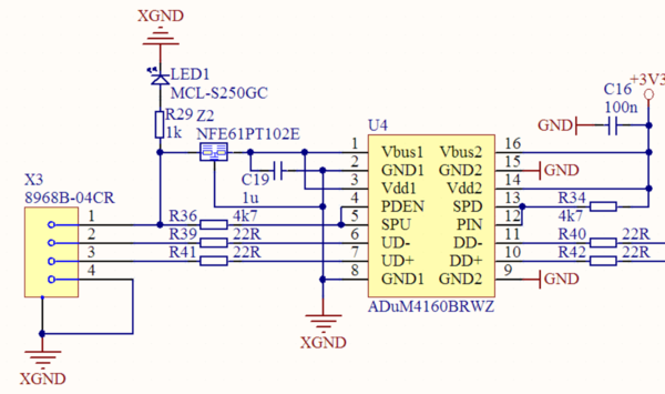

Ето я моята схема. Сега забелязах какво не ми харесваше - липсват ти връзките C1:GND1, C12:GND1, C3:GND2 и C11:GND2. VDD2 не получава захранване и също така цялото чудо е свързано за ниска скорост на USB-то.
