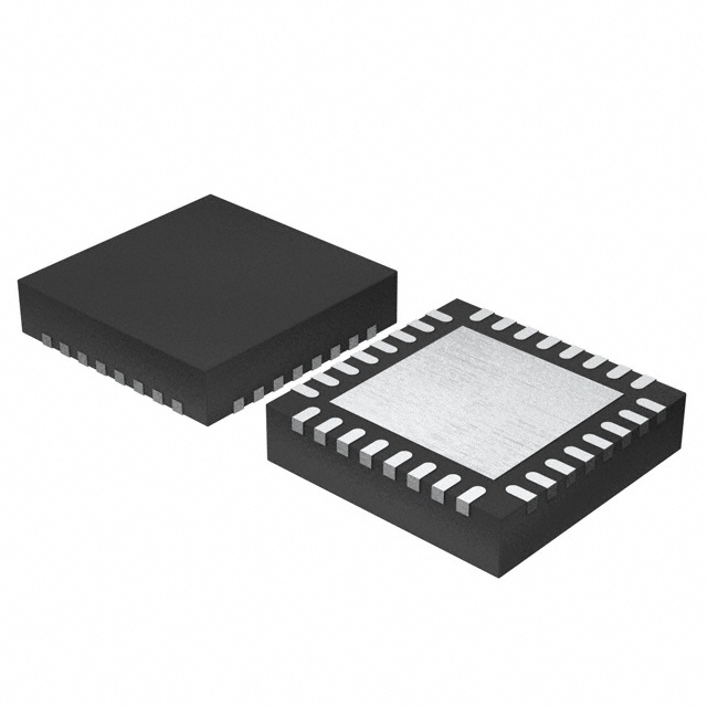

Корпуса му е кошмар-FN и изглежда така:
32-QFN Pkg.jpg [ 95.27 KiB | Прегледано 6213 пъти ]

Странно, такива корпуси ги поим с духалката, проблем не е имало. Добре де, рядко има, ок? :D По принцип си става без особенни терзания. Може и от там да ти е идвала белята ...

Точно в такъв корпус като форма са и моите, като няма проблем няма като има
е бая зор (един го духах 4-5 пъти докато го уцеля, изглежда не му докарвах
достатъчно еднакво количество калай по падовете ли какво ли). Със свестен стенсил
и във фурната стават обикновено от раз де.

Като изключим термал пада, другите си се запояват съвсем прилично и с поялник. Това като за прототип де. За серия би било безумие...
На платката, термал пада може да се направи с по-голям отвор и да се запоява от обратната страна. Пак за прототипа...

На тоя от картинката да, но на моите има пластмаса между железцата под чипа
и тия отстрани. Пак се замоства някак и над нея ама не е чак "съвсем прилично" :D .
Ама кой ти гледа приличието в наши дни та аз ли ще му се връзвам, и това съм
го правил разбира се :D .
