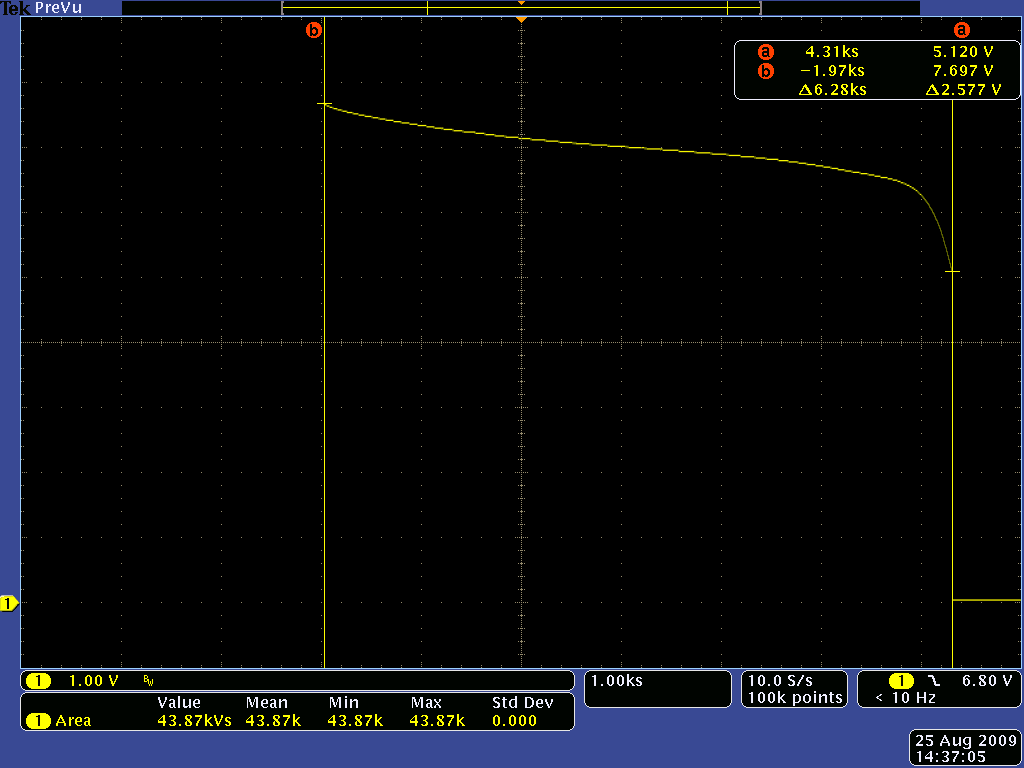

Мнение Re: Разрядна крива на Li-Ion батерии
Тая графика (на anrieff) много плоска изглежда. От опитни данни май не са толкова плоски.
Иначе за да ти отговоря на въпроса - предполагам че батериите от тоя тип не са толкова еднакви една с друга за да може да се дадат точни и фиксирани стойности. Параметрите им много варират от екземляр до екземляр + че се променят в течение на работата им.
Ето ти нещо за 7,2V батерия, разреждана с 5,6ома резистор.
tek00026.png [ 18.96 KiB | Прегледано 1631 пъти ]
