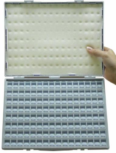

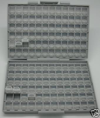

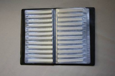

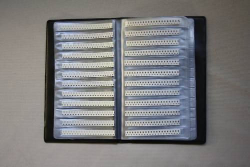

В мрежата попадам на подобни предложения:
SMD_box_3.JPG [ 25.93 KiB | Прегледано 4394 пъти ]
SMD_box_2.JPG [ 17.74 KiB | Прегледано 4394 пъти ]
SMD_box_1.JPG [ 23.26 KiB | Прегледано 4407 пъти ]

Класьора на последната снимка ме изкефи. Къде се намера такова нещо?
Сря Юни 08, 2011 2:52 pm
Тези папки-класьори са най-доброто (и скъпо) нещо измисляно някога за съхранение и бързо намиране по стойност на смд резистори и кондензатори. Ето ти например два, които са по-евтини (марковите са по над 300$ и не можеш да си купиш само класьора :) ):
http://cgi.ebay.com/ws/eBayISAPI.dll?Vi ... K:MEWAX:IT
Супер удобно - свършва ти някаква стойност, купуваш си 50 бройки и я слагаш в класьора. За дизайн са просто перфектни и нямат равно.

В ибея го гледах. Цената е символична, стига да са относително качествени де, а не да се разпаднат след месец употреба.
http://cgi.ebay.com/SMD-Organizer-Chip- ... 27b75a4632
A Nice SMD Organizer
* 9/16" wide compartment
* 12 compartments per page
* 20 pages (240 compartments in total)
И аз взех да се замислям за подобен класьор вместо кутийките...
Dimitar написа:
...Супер удобно - свършва ти някаква стойност, купуваш си 50 бройки и я слагаш в класьора. За дизайн са просто перфектни и нямат равно.
Точно за това говорим, съхранение на скромни количества за девелопмент.

Инак варианта с класьора за SMD лентите е супер, но елементите трябва да са в хартиената лента. Извадиш ли ги от нея - няма как да ги върнеш и трябва да ги хвърлиш ...

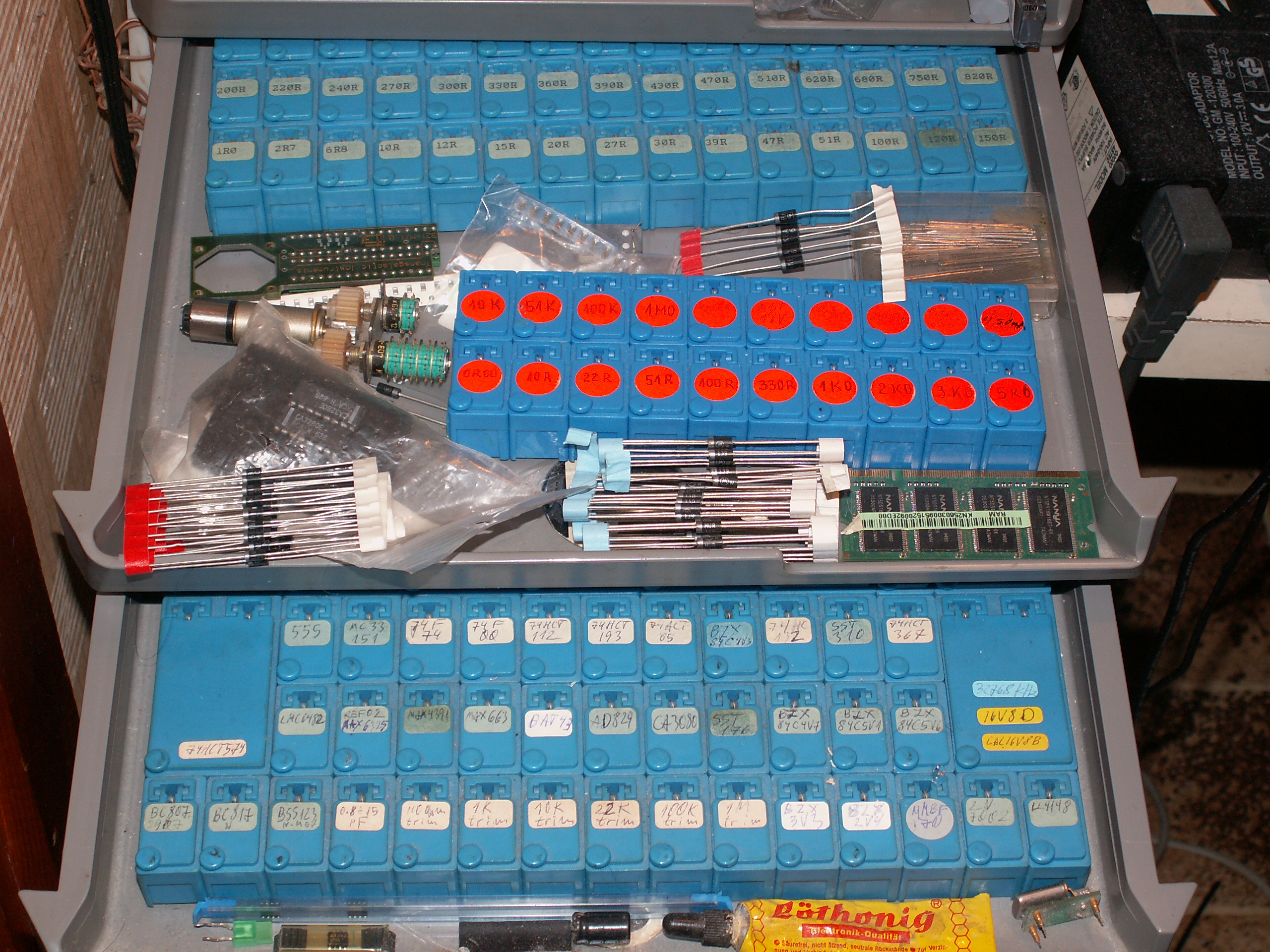

Преди 15-20 години купих такива от Бюрклин, ето и снимка подаващи се от чекмеджетата.
Бяха по 1 марка кутийката, после станаха над едно евро, сега ги няма май индивидуално,
трябва да купува човек цял сглобен блок (тия аз си ги сглобявах както ми дойде).
Тия са здрави, не могат да истават отворени (нелоша защита от кошмара "разсипване"),
а бе нямам оплаквания.
Имам и едни жълти, друга марка, чупят им се капачките на поразия. Ще пробвам сега
едни от DX, приличат повече на жълтите де ама не са скъпи а и другите и без това
ги няма вече.

Изглеждат сериозно - капаче с панти, а не като конрадските на които "пантата" е част от отливката на корпуса и капака и при интензивно използване се къса.
Кръглото нещо в предния ляв ъгъл за какво служи? Какво значи "не могат да се оставят отворени"? Пружина на капака? Ако не те затруднява, снимай една кутийка с отворен капак.
Сря Юни 08, 2011 8:04 pm
Кръглото нещо е просто дръжчицата за отваряне.
Не мога да се оставят отворени значи, че стои отворена само докато ч държиш така,
няма куки, контри, щракалки и т.н. Понякога е неудобно ако искаш много пъти да
вадиш неща от една и съща кутия, трябва всеки път да я отваряш. Но пък спестява
риска от бутване на пакета кутии и разсипване, въпрос на приложение.
За разработки и борби с трудни за докарване аналоговщини така както са са най-доброто,
до което съм имал достъп.
Наистина пантите им не са се обаждали за 15-20 години, другите дето веднъж купих
за проба се изпочупиха набързо и то от съвсем малко цикли.

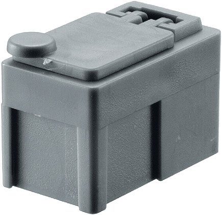

Гугъла докладва, че distrelec продават нещо подобно. Визуално имат разлики, не се знае какви са в качеството.
https://www.distrelec.de/smd-klappboxen ... /smd-boxen
Редакция:
Тук също предлагат нещо приличащо на снимките по-горе.
http://www.mira-electronic.de/mira/cont ... /4085.html
