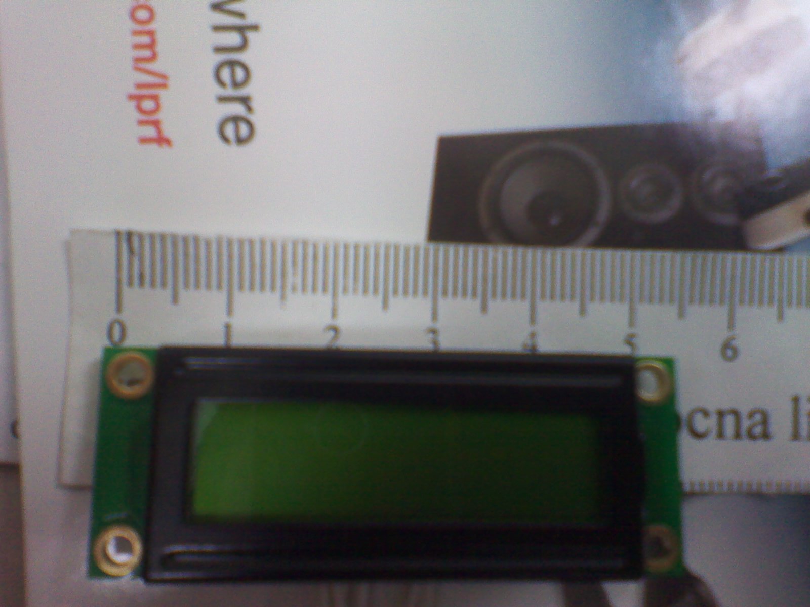

Мнения: 1680
Преди време и аз търсих дребен дисплей. Намерих във Футурел. Самият дисплей е 16х2 20х43 мм. Но платката отзад е 20х53 мм.

relsys, този дисплей ми идва малко дебел. Ще заеме доста от обема на кутията.
