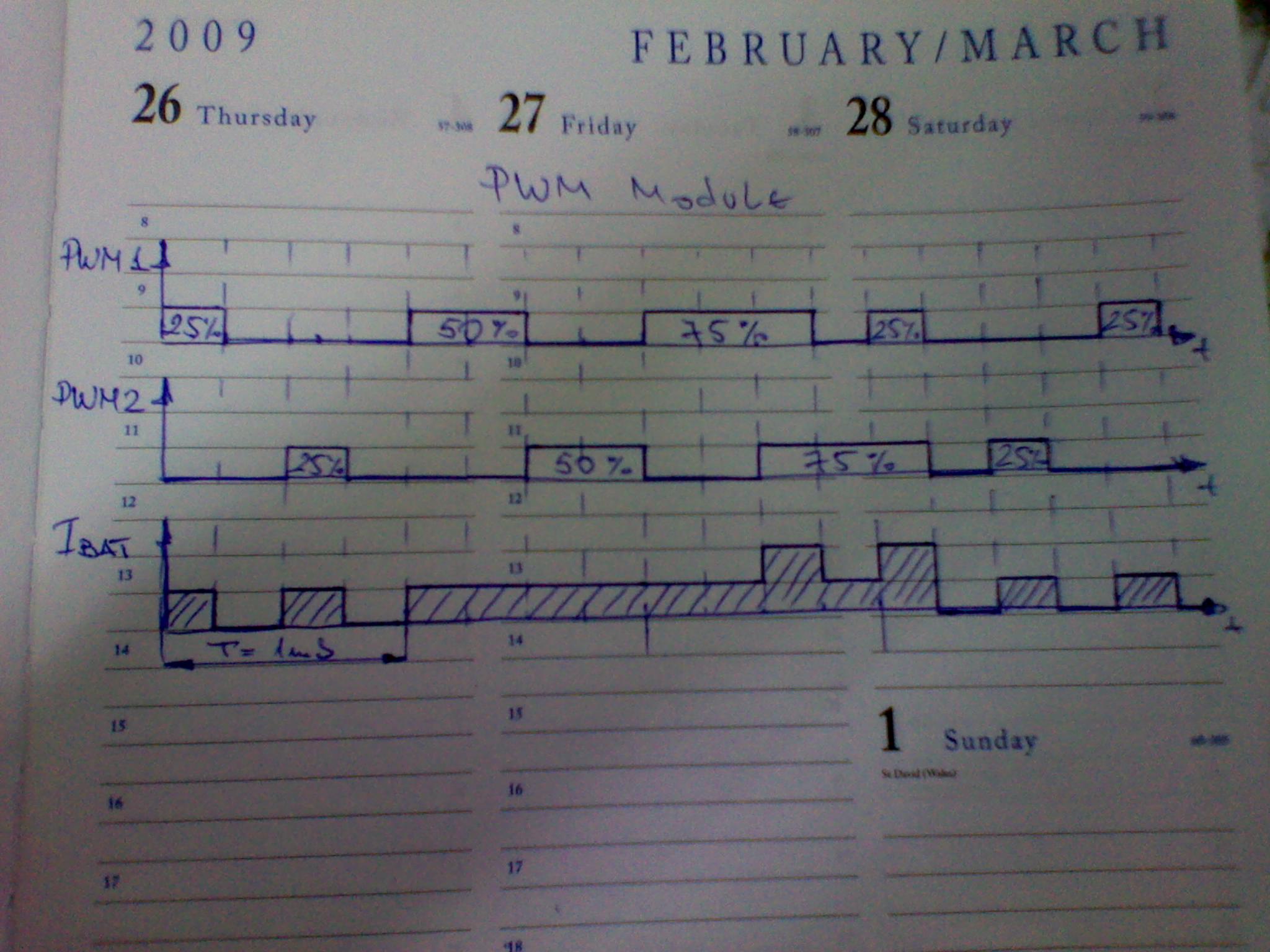

Ами то като крайно устройство няма такова по света. Или поне аз не знам.
Иначе, ще го товаря с обикновен PWM 1-5 kHz.
В един период, PWM-ите всъщност ще са 2, дефазирани на 180 deg.
Коефициентът им на запълване ще е 25-50%, ток 20-40А.
Ако се наложи в даден момент коефициента на запълване да е >50%, то ще имаме моменти със стойности на тока 40-80А.
PWM.jpg [ 272.84 KiB | Прегледано 2609 пъти ]
