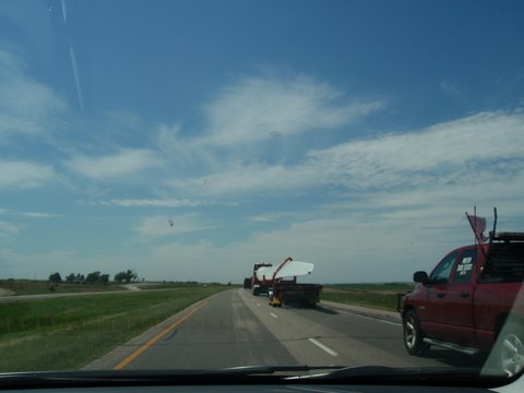

Ето ти една перка - снимал съм я лятото в Уайоминг на път за Йелоустоун :D . Там е пълно с вятърни генератори :) :
P7173370.JPG [ 30.99 KiB | Прегледано 2459 пъти ]

Dimitar написа:
Te тва съм го виждал и аз на живо тук и то на няколко пъти... Обикновено 3-те перки ги транспортират комплетк, при което се затварят пътищата откъдето минават тировете.
Btw, производителя на перките беше някаква испанска фирма и нещо като монополист, а транспорта е по море обикновено и до Каварна струва 200к$ на комплект...
Другото внушително нещо е бетонът... във фундамента на една такава перка се изливат 600 кубика бетон. Един бетоновоз е да кажем 2-3 кубика, представете си 200 бетоновоза що бетон е тва :D
