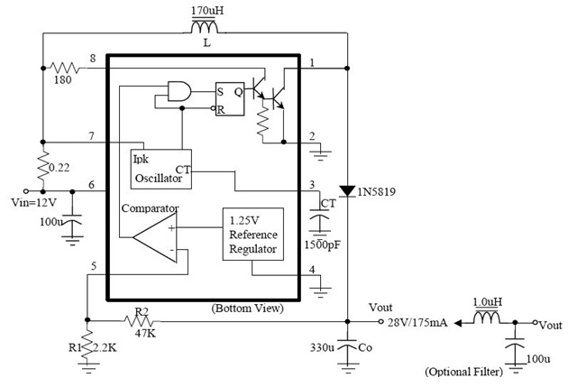

MC34063A Step-UP Converter:
mc34063a-step-up-converter-schematic.jpg [ 43.03 KiB | Прегледано 1641 пъти ]
Сря Яну 12, 2011 9:45 am
Мнения: 3750
relsys, това знаеш ли кога ще тръгне на 4 волта?
Сря Яну 12, 2011 9:53 am
Мнения: 9123
Абе онова микрочипското съм го пробвал (на 5 волта) и изхода му изглеждаше добре на скопа. Е все пак храня само един OP07 с -5V но е доста просто като устройство - просто превключва два кондензатора и си има вариант да работи като удвоител. Лошото е че ще изкара +8 само. По д.шит му дават 98% кпд. Аз поне не видях да има някаква по сериозна консумация. За сметката на това пишат че може и каскадно да се свързват.
Сря Яну 12, 2011 10:39 am
Мнения: 1680
bateAz написа:
В интерес на истината незнам, аз съм го пускал на 5 волта, но в пдф-а пише от 3 волта....

relsys написа:
Момчета с тая схемичка ми е направена батерията на лаптопа и аз се учудих че е конвертор ама кави ги втрши в лаптопа 8O
Сря Яну 12, 2011 11:41 am
Мнения: 712
В интерес на истината, тази схемичка си работи над 3,5в без проблем! :)
Сря Яну 12, 2011 12:00 pm
Мнения: 3750
fan написа:
Е добре де, може ... :?
