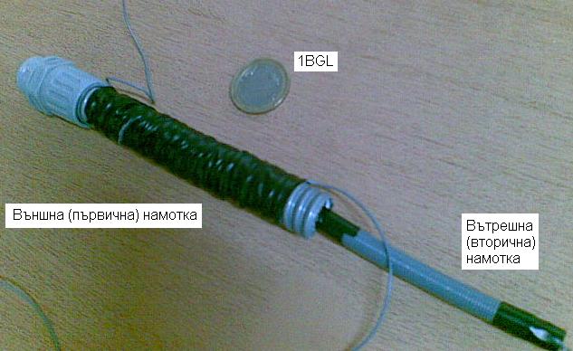

Все още не съм решил какво да използвам, а и днес пробвах нещо, направено с подръчни средства: на картинката. Ако на първичната намотка се подаде синусоида 5V, 12kHz на вторичната се получва между 0 и 0.8V, в завивимост от взаимното положение.
Мисля, ако се спра на подръчния вариант, честотата да бъде по-висока и с генератор на правоъгулни импулси (по-лесно ще ми е да го управлявам с процесора :)).
Механиката ще е доста по-прецизна и няма да има много голяма междина между двете намотки.
Замислям се дали вътре в малката намотка да сложа някакъв ферит (пръчка), за намаляване на загубите.
А и какъв ли ще е ефекта, ако цялата работа я сложа в някаква метална (от какъв ли метал?) тръба.
Моля за препоръки :), критиките също са полезни.

Grubi ...
Тъкмо се канех да пиша, че самоделката ти не е диференциална и съответно не е линейна.
Вто Ное 30, 2010 7:31 pm
Мнения: 710
bongo_x2 написа:
Grubi ...
... самоделката не е диференциална и съответно не е линейна.
Тая част от измерванията нещо ми се губи.
Още като я постнаха, Разгледах картинката, която имаш в предвид (една генерираща намотка и две вторични намотки една СРЕЩУ) - направи ми впечетление, но реших, че така може да се измерват отмествания в двете посоки.
Ако ми поясните теорията - ще съм благодарен.
Мислех си, (за "самоделката") когато линейно една по една намотките започнат да се припокриват, тъй като са линейно навити, резултатът също ще е линеен.

NikB, методиката е хем проста хем дълга за обяснение но в общи линии в трансформатор с вторична намотка със среден извод (т.е. диференциален) се мести сърцевина и разликата в напреженията се променя линейно с преместването.
Ти откога си скаран с гуглето? Аз тръгнах да си търся библията която имах по въпроса но се оказа извън лимита на времето ми. В общи линии: "неелектрически величини", "преобразуватели на неелектрически", "измеритель линейного перемещения" и т.н.
А тук погледна ли: http://www.sensomat.info/2-750.%20Lineina%20pozicia.htm

А за конкретния въпрос - освен "измервания" (които вече съм забравил) учил съм и маса магнитни и електромагнитни науки (вкл 2-3 семестъра "антени" - и тях съм забравил :)) - просто сметките винаги са били сложни и е далче по-просто някой да ти каже с две думи физиката.
А физиката си е такава - последователно влизат намотките. Нелинейността вероятно е заради загубите (процентът на които се променя, с навлизането на едната намотка в друга).
Ако е така (т.е. ако само загубите внасят нелинейност) - спокойно ще я пренебрегна.
Тия дни ще ми направят една свястна механика и ще проверя нелинейността (естествено, ще пробвам и с LVDT (много ми хареса :))
(А и винаги винаги мога да програмирам една таблица в MPU - за подобряване на линейността)
Бе май няма да са само загубите, връзката не беше ли квадратична... Във всеки случай човек
като смята индуктивност на нещо знаейки Al броят намотки е на квадрат, а с това движение
сякаш променяш именно броя намотки върху все тая сърцевина, която има горе-долу все тоя
Al (то сигурно и това не е така но е по-малката беля). Но пък от тестовата установка можеш
да видиш дали е квадратична връзката, най-вероятно е. Което може да е или да не е
проблем, ако получиш нужната точност в целия обхват няма да е проблем очевидно.
