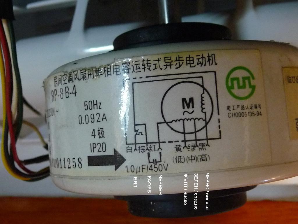

Как се връзва този мотор според вас
Мнения: 647
Местоположение: с. Згалево
Мнение Как се връзва този мотор според вас
Как се връзва този мотор според вас. Това е от климатик.
Предполагам че трябва да има 3 скорости. Ама от мотори нищо не разбирам...
P1030703.JPG [ 1.02 MiB | Прегледано 2988 пъти ]

Климатика какъв е - трудно да се каже вече - на парчета е - и не всичките са при мене. Оригиналната електроника са я извадили тия дето са го разглабяли. Сега селския кмет иска да го прави на радиатор за парно в детската градина, а моята задача е да направя моторчето да върти възможно най бавно и да изключва при падане на температурата под някаква стойност - обикновено 25-30 градуса. До сега съм направил поне 10 климатика по тоя начин - и един с един нямаше да им е еднакъв двигателя. Всеки слагал, кой каквото се сети. За този, предполагам, че е направо на 220 волта. Извода до кондензатора е общ, а на трите други се подава - за различните обороти. Обаче както казах - не разбирам нищо от двигатели...

Иначе на моторчето си е написано, що не четеш :twisted:
Ся без майтап: там дето е термозащитата със сигурност е единият извод за захранване а другото си го разбрал правилно. Няма да го изгориш, де.

А дали намотката с кондензатора към нея не е стартова? И съответно изключвателя да е центробежен???

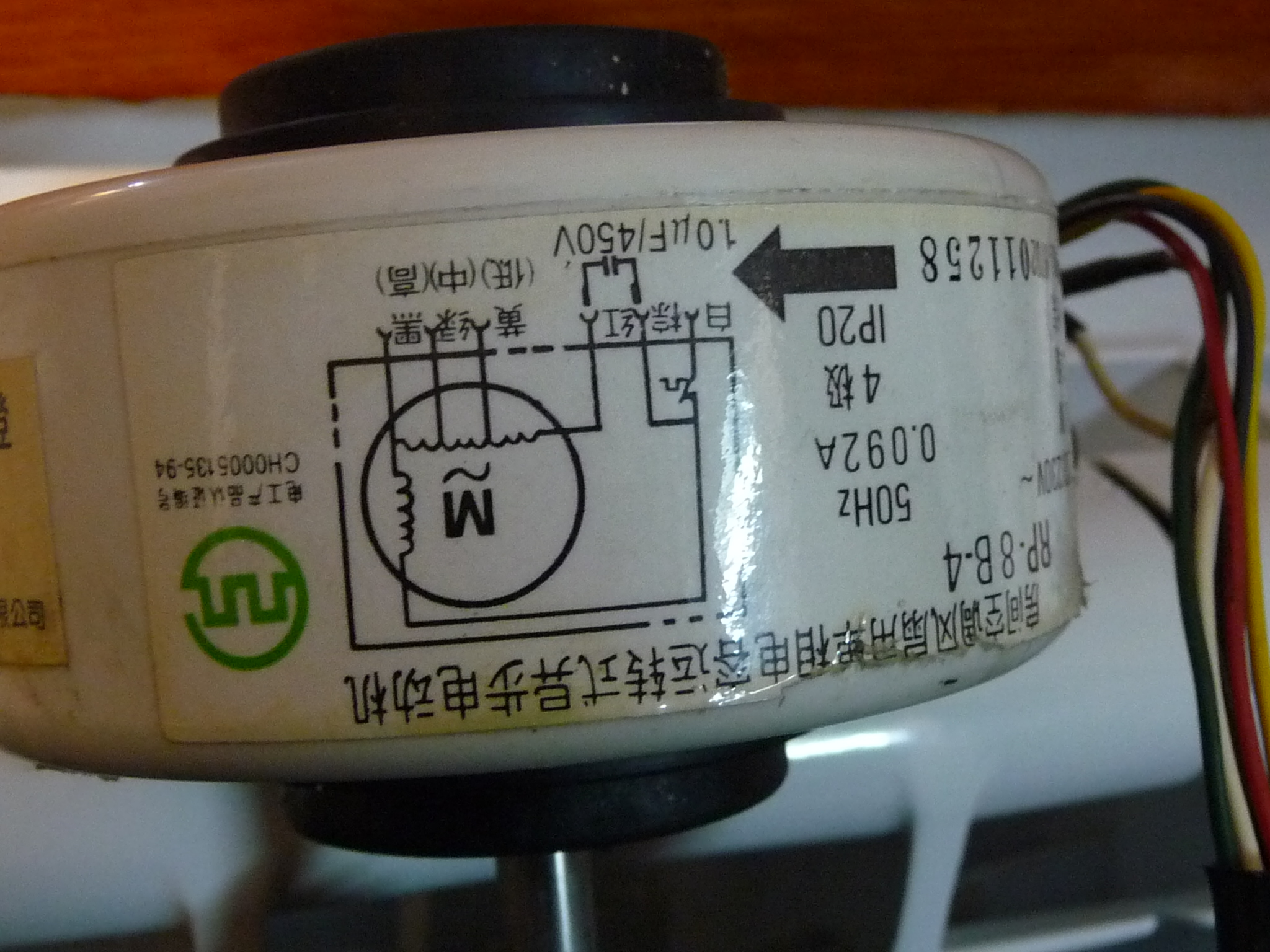

Хехех, да, то наистина си пише. По-една случайност днес ми беше на гости една приятелка, китайка, и я помолих да преведе нещата :). Та juzisound, ако завъртиш снимката на 180 градуса, а не както е сега, с главата надолу, надписите на схемата от ляво на дясно са - бяло, кафяво, червено и после жълто, зелено, черно. Под жълто, зелено, черно йероглифите в скобите са ниско, средно, високо. Всъщност, ето превода:
白 бяло
棕 кафяво
红 червено
黄 жълто(低)ниско
绿 зелено(中)средно
黑 черно(高)високо
И аз почти не разбирам от двигатели, но тук нещата смятам, че не са кой знае колко неразгадаеми. За мен това е permanent-split capacitor motor или двуфазен двигател със работен кондензатор. Прекъзвача съм също почти сигурен, съдейки по знака, че е термична защита. В едната намотка тече ток директно от мрежата, а в другата фазово изместен на 90 градуса през кондензатора. На едната намотка имаш няколко извода - за различните степени. Ако не са оставили кондензатора в кутията купи някакъв подходящ работен кондензатор и свързвай смело по схемата.

брее - е това е късмет - с китайския.
Аз се мъчих да превеждам с гугъла - ама нищо не излезе - само единия цвят май разпознах - и не помня кой беше.
То с тия иероглифи е малко като играта - намери разликите...
Иначе относно свързването и аз си мислех така в началото - ама от проверка глава не боли...

Ето как връзвам - че да е ясно:
1. На бялото идва едната жица - нулата да кажем.
2. между кавяв и червен е кондензатора
3. на жълтото - фаза.
4. зелен и черен N.C.
Какви са симптомите:
1. Мотора бръмчи левко - гърмежи няма...
2. ако му помогна с ръка да тръгне - тръгва и държи съвсем леки обороти - мощност никаква.
3. Независимо дали работи или не - бръмченето си е все еднакво - и ми се струва, че е нередно някак.
4. Опитвах с различни кондензатори. От 0.1мФ до 5мф. Все същата работа. Слагах и голям кондензатор - от луминисцентна улична лампа - все същото.
5. НАЙ ИНТЕРЕСНОТО - и без кондензатор се държи по същия начин. Ако му помогна с ръка - пак тръгва.
6. мерих намотките. Между бяло и кафяв - късо - вътре ключа явно е затворил веригата както се очаква.
7. между кафяв и черен - 520 ома. от черен до зелен около 2 ома и от зелен до жълт - пак около 2 ома, жълт червен - ао коло 2 ома.
Нищо не разбирам от мотори - някакви идеи. Дали за бъркам - или пък мотора си е заминал нещо?

Какви са тези чуденки? Подаваш напрежение между бяло и черно и ако тръгне - добре иначе здраве да е(кондензаторчето трябва да е това, което пише на етикета)!

Ами явно е мъртвец тоя мотор...
