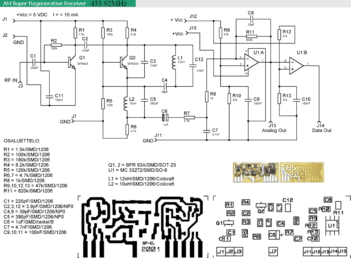

Да, тази схема съм я пробвал и бачка приемливо. Транзистора го сменям с BFG97, R3 го слагам 50-60 ома и става супер заглушител на дистанционни за коли :)
Пускам схема и на приемника който също съм пробвал и тръгва без много грижи :)

kiiid написа:
Аз ако е за готови модули мога и за по $3 да си купя. Не ми беше това идеята. Трябва ми инфо на колко праща тоя предавател
Това на схемата е само приемник.
Пон Ное 01, 2010 1:39 pm
Схемичката изкопана от darkshy сякаш е правена да не работи или той е объркал нещо. Намери по-подходяща.

bongo_x2 написа:
А за разстоянието виж за пример някой сходен готов модул.
По-скоро е умишлено повредена. С1 не трябва да отива на маса а на колектора на Т1.
Пон Ное 01, 2010 3:18 pm
Така изпълнена схемата работи на около 10-15 метра пряка видимост. С BFG-то над 100 метра - домързя ме да го пробвам на повече. Не съм RF-аджия и правя копи-пейст. Следващия път като правя, ще пробвам С1 до го дам към колектора да Т1.
А от приемника съм доволен - прави се лесно и тръгва с леко тримване на малкия дросел (ползвам от тия кометските 1 1/2 навивки с трим).
Между другото тая схема е от Elector Electronics и с тоя SAW поне няма проблеми с настройката на честотата.
