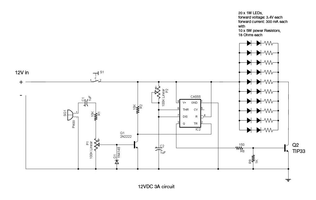

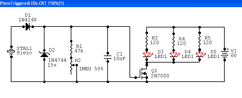

Здравейте,
искам да сложа лед-ове на барабани, които да светят при удар. Сетих се за обикновено пиезо. Въпросът ми е мога ли с някакъв филтър да изчиста излишните шумове, за да не се задейства постоянно ами само при пик и не при удар от съседните барабани. Може би и един потенциометър на всеки барабан за регулиране на какъв удар да се задейства. Намерих 2 схеми в нета, но не съм сигурен дали ще свършат работа.

Пон Сеп 13, 2010 6:15 pm
Ами пробвай горната като начало. В казармата имахме едни машинки за вдигане и сваляне на мишени. Та те бяха с пиезо на ламарината и като перне съчмата по тенекето подаваше на някакъв транзистор и тъй нататък. Тва си работеше и на директен контакт (имаше двупластови мишени и те си работеха дирекшън на двете жици). Ама убии ме за 15 години съм забравил какво точно представляваше "електрониката". А си реагираше само на по силен удар. Като ходехме по полето да ги проверяваме с ключ 13 удряхме силничко за да сработи.

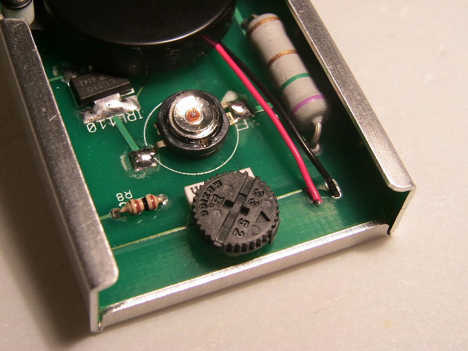

Ето тук един пример http://www.acousticlights.com/Downloads.html
С пиезото дори няма нужда да се залепва. Просто с потенциометъра се регулира на какво ниво да реагира, за да се изчисти излишната вибрация. Гледам тук накакъв мосфет са сложили.
edit: прикачвам по-уваличена снимка, но може да се види само от едната страна:
drumlight.JPG [ 239.46 KiB | Прегледано 2281 пъти ]

Здравейте пак,
значи втората схема сработи. Досега обаче не съм ползвал power leds и разбрах, че не се връзват просто с резистор като малките ледове :) Някой може ли да ми каже как да захраня 1W/3W LED във втората схема. Тя е направена с големи ледове, но на мен така нещо не ми вдъхва доверие...
Съб Сеп 18, 2010 10:36 am
Мнения: 877
Мощните светодиоди се захранват като малкте, не с източник на напрежение, а с източник на ток.
После регулираш тока колкото позволява диода и това е.
Конкретно за твоята схема, кое точно не ти вдъхва доверие, тя ще работи добре,
но е зле откъм ефективност, кпд 50%. Ако напрежението е стабилно, можеш да
сложиш 3 диода и да преизчислиш съпротивлението, съблюдавайки колко е пада на напрежение върху един диод.
За белите диоди например, пада е около 3,3 волта.
Можеш да подредиш и 10 диода последователно, и да ги захранваш с по-високо напрежение ,
тока пак се ограничава, със съпротивление или с генератор на ток.
