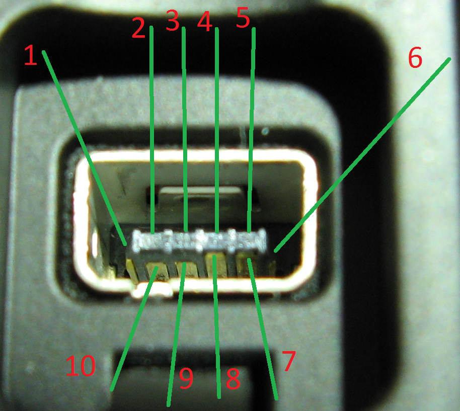

Някой да разпознава следния конектор:
Изображение Изображение Изображение Изображение Изображение
10 pin-a са. Търся женски и пъжки конектор.
Коментар на файл: 2-auto focus; 3-shutter; 4-Rx(TTL); 7-Vcc(5V); 8-GND
pinout.png [ 1.39 MiB | Прегледано 907 пъти ]
Последна промяна s_stoqnov на Нед Авг 15, 2010 8:02 pm, променена общо 2 пъти

Дай модел на фотото? Ebay може да помогне.
Nikon D90;
Евентуално мога да си взема това и да му кръцна кабела.

Прилича на 1394 beta connector, той е 10 пина... но май само прилича ;-)

Подозирам че това спусъче от дилекстрима не е добра идея , нормално е за подобни продукти да липсват контакти на конектора - т.е. да имаш само af, shutter и gnd , същото важи и за кабела - само 3 жички . Но ако ти трябва да командиш само спусъка би станало. Бих рекъл да потърсиш удължителен кабел със опроводени всичките пинове.
