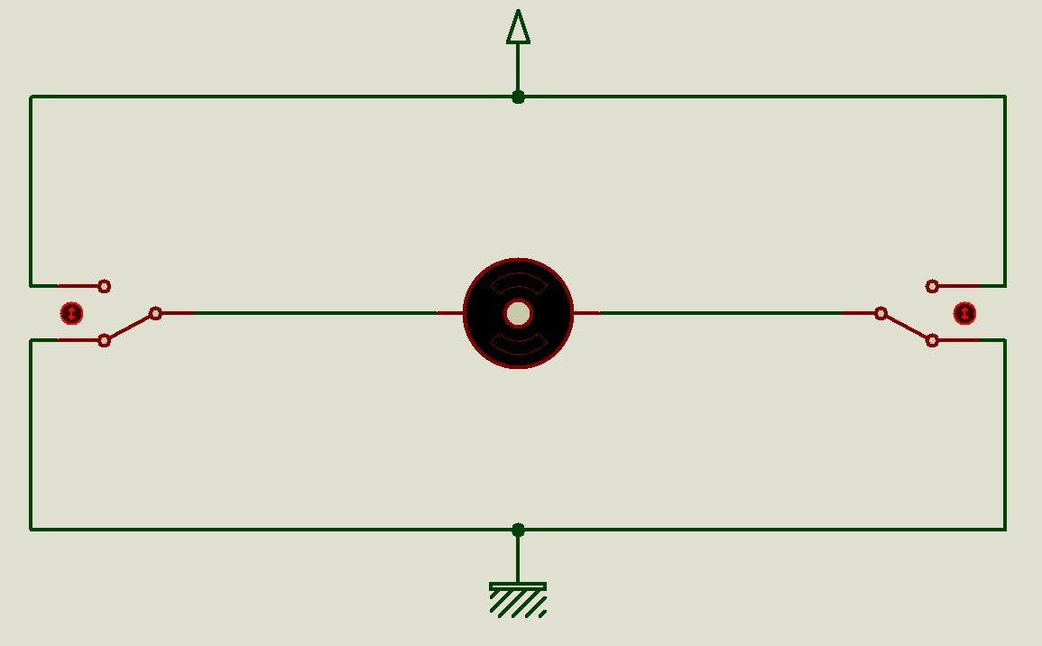

Душите на умрелите транзистори си ги дръж при теб. Става въопрос за управление само с бутони които имат превключващи контакти. Направих набързо една схема за да се види кое къде ще пуши.

reverse_2.JPG [ 31.54 KiB | Прегледано 2608 пъти ]

По схемата на CarBeta5 наистина мотора ще си почива ако се натиснат двата. То нали на това му казваха дивиаторен ключ?! ...Ама кой да се сети.
Интересно е и решението на head_up. Там доколкото разбирам не са нужни бутони с превключващи контакти.
