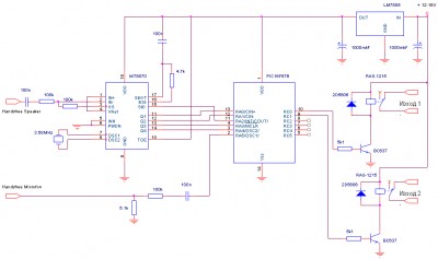

Правя си устройство с някаква DTMF комуникация през обикновен GSM.
Опрях до частта в която искам да връщам отговор през микрофона на телефона.
Изводите на микрофона na GSM платката са само две падчета , едното от които е на маса, няма никакви видими пасивни елемвнти около падовете.
На незамасения пад подавам през кондензатор 1uf сигнал от средната точка на тример, за да променям нивото на 5 волтов тестов правоъгълен сигнал около 2кХз.
Тримера го сложих в очакването че 5 волта ще спукат тъпанчето на слушащия от приемащия телефон, уви едвам се долавяше слаб звук.
Къде бъркам, и има ли начин без да махам микрофона, паралелно с него да подавам електрически сигнал с честотата на DTMF тоновете, като този сигнал да се чува ясно от слушалката на друг приемащ телефон?

MT8870_PIC16FXXX.jpg [ 223.18 KiB | Прегледано 2314 пъти ]
Вто Апр 20, 2010 12:44 pm
Мнения: 609
Gogo има един замасен вход., описал съм как изглежда платката на телефона.
Уточнения:
Имам напълно работеща постановка(хардуер+софтуер) за звуково предаване на DTMF тонове, т.е. срещу микрофоните на телефоните стои някакъв излъчвател, няма електрически връзки.
Това което искам е вместо звуков излъчвател срещу микрофона, да подавам ел.сигнала директно на изводите на микрофона, но без да премахвам микрофона и неговите функции.
В случая за пробата просто ползвам PWM от краче на процесора и затова пиша за правоъгълен сигнал, иначе в DTMF тоновете не видях нищо правоъгълно и високочестотно, което да излиза от лентата на GSM voice.
plameniv хендсфрито ми спестява отварянето на телефона, но въпроса с микрофона остава същия, искам паралелно на него да подавам сигнал.
От схемата, която си пуснал. изхода от пика къде го подаваш на хендсфри? махащ мицрофона и пускаш сигнала на неговото място или просто връзваш жицата на някой пин на микрофона?
Хенсфрито има 3 извода, маса вход за микрофон и изход за слушалката. махаш микрофона и си пускаш сигнала през делител и кондензатор сигнал от контролера. Входа на DTMF декодера има само един 100нф кондензатор направо на нямстото на слушалката.
