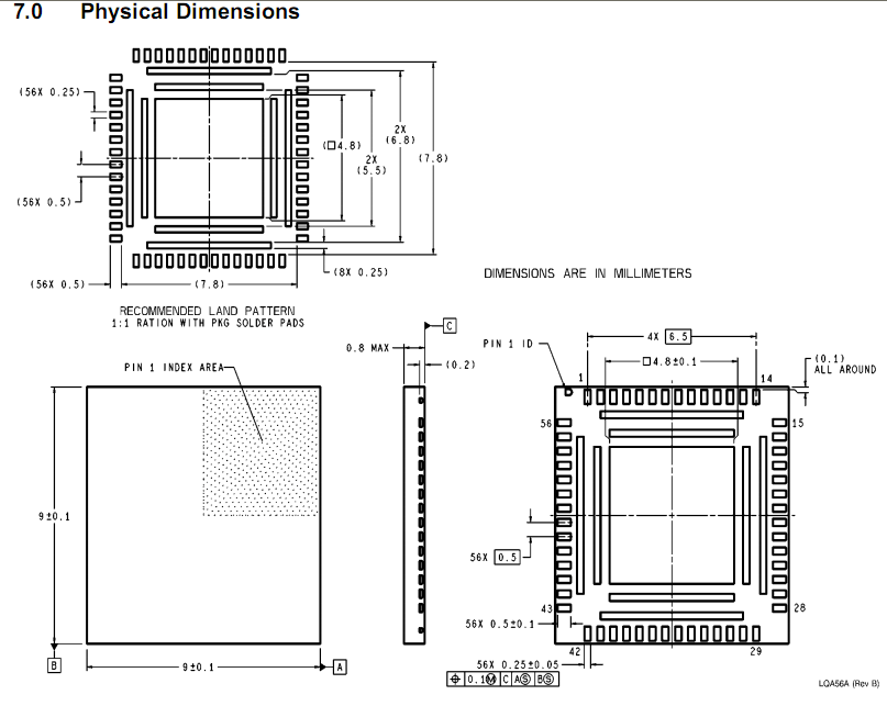

Прилагам една картинка на корпуса да не се налага чудене и търсене за какво говоря.

Подобни корпуси и на мен са ми тровели живота. И още го тровят.
Понеже знам как правят спойките в нашия цех по монтажа, правя по-големи контактните площадки за пиновете. Правя ги по-дълги, така че част от тях да стърчи извън очертанията на корпуса. Така монтажът може да се направи дори на ръка, с тънка човка се загрява падчето и топлината се предава по-добре. И пак няма 100% успеваемост, ТОТО е в края на краищата ...

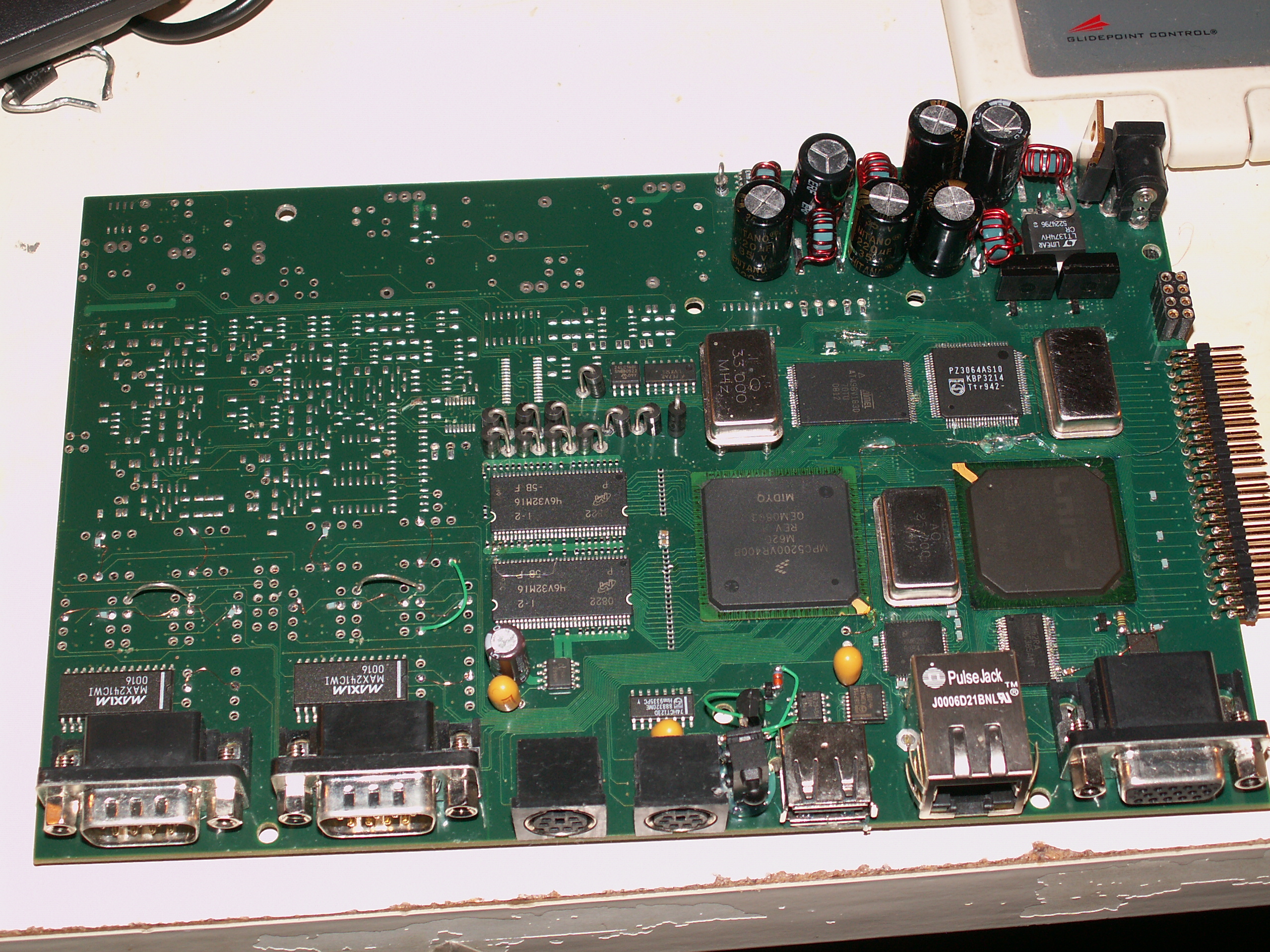

( http://tgi-sci.com/misc/PICT5935.JPG - ей на тая платка и се виждат горните 0402-та)
Поялниците ми са свестни, открай време с два Weller-а копая, човки разни и за малкия,
и за по-големия. Всъщност съпротивления и т.н. махам/слагам/поправям с двата едновременно,
става лесно (за SMD-тата става дума, то други не съм и имал много много последните 20-ина години).
Но за 0402 на тая платка (всъщност друга, но DDRAM-ът е опроводен по същия начин)
може да стане проблематично, по-специално с тия между паметите, те стъпват на бая шина
от едната си страна, и тя е топлоотвеждаща през дупките към вътрешните плочи та там
е мъка с тънките човки - а други не влизат - но става с малко (повече) псувни.

Запоявал съм такъв корпус много бързо, но след груба физическа интервенция върху него.
С финна пила махам пластмасата която е в долния ръб около пиновете за да се открият изцяло, калайдисвам ги предварително , както и падовете на платката и с поялник с остър ръб (не коничен) всичко става за няма и 5 минути, всички пинове се запояват без пропуск.
Нямал съм проблеми с работоспособността на чипа заради пиленето (правено е нееднократно), всичко си е работило нормално.
