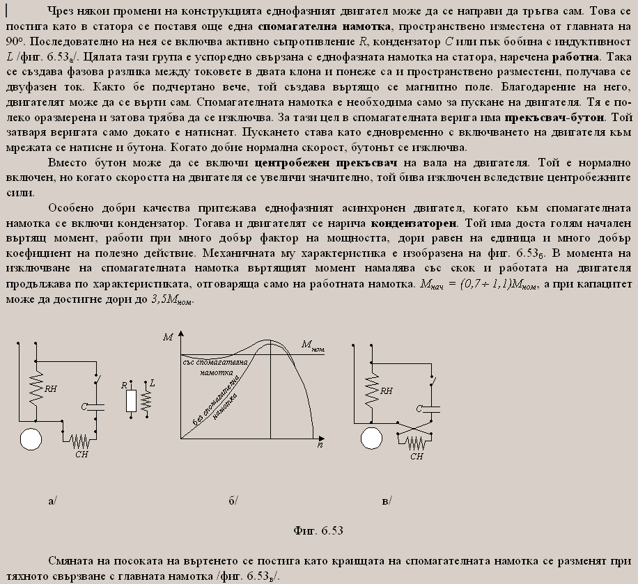

То сега си е с шайба , но не е много удобно направено. Знам ,че тая машинка е имала вариант с управление ,но не е ясно дали двигателя е бил същия тип. Трифазно ЧУ може да управлява такъв двигател , така ли? Как става - маха се кондензатора и като двуфазен? Нищо не намирам в нета за регулиране на еднофазни асинхронни двигатели. Гледам има с центробежни изключватели, но тоя малкия сякаш не е така. Даже ги рекламират като "особено добри".
Коментар на файл: Еднофазен асинхронен двигател с кондензатор
1phAsD.png [ 73.87 KiB | Прегледано 4111 пъти ]

Горната графика не показва ли ,че и при 0 оборота момента е номинален с кондензатор?

Графиката е при захранване с номинална честота. Нали не мислиш, че през кондензатора ще тече ток при ниски честоти? А за обръщане на посоката трябва да имаш достъп и до 2-та края на спомагателната намотка.
