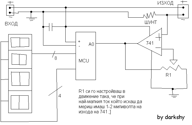

Ако искаш с процесор виж какво ти начертах като идейка. Вече кода сам си го пиши!
После правиш диаграма със измерените стойности от ADC и смяташ f(x) - y=k*x като y=тока, а x=ADC value (права пропорционалност). k си го намираш като направиш няколко измервания и заместиш във фомулата.
П.П. Може да си добавиш и DIP SWITCH за да избираш обхватите :)

darkshy, идеята ти е добра. С малко забележки:
741 посмъртно няма да може да даде 1-2 миливолта в изхода си. Не всички операционни усилватели могат да дадат в изхода си напрежение, което е толкова близко до отрицателния си захранващ източник. R1 изобщо не е добро решение за смъкване на напрежението, защото след ОУ имаш АЦП.
Усилвателят ти няма ООВ и няма да измери нищо смислено и заренее известно.
Но все пак схемата има тенденция да стане.

Благодаря :) 741 го написах защото само него знам :)

И се научи да чертаеш. Когато се прави схема, идеята не е да я наплетеш като кълбо и да я събереш на минимално количество площ. По добре повече площ да заемеш, ама да се вижда каква ти е била идеята като го правиш.
darkshy, ти с Paint ли си рисуваш схемите. 8O
Според познанията ми по Арт-електроника това R1 трябва да е потенциометър, нали?

Ами не ми се пускаше DXP-то, да избирам части ..... :) За набързо става и с painta
