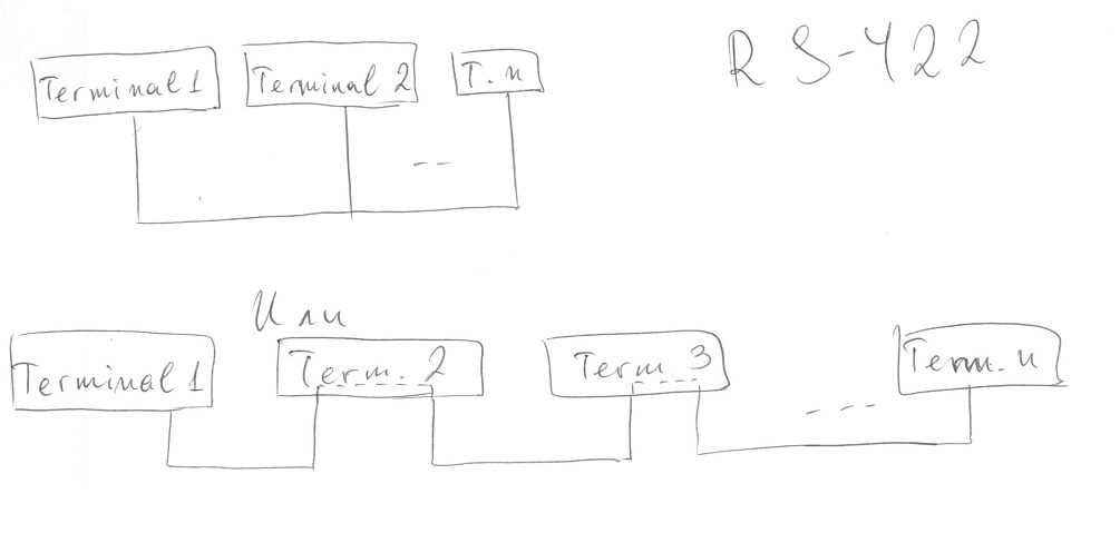

Здравейте!
Какъв конектор бихте ми препоръчали, за да свържа няколко устройства с RS-422. Мисля си да използвам 3 пина на RJ-11 към устройствата, но не знам как е най-удачно да направя връзката към централния кабел- да го прекъсвам и да пускам кабелче към всяко устройство или кабела да влиза в устройството и от там да продължи към следващото.
Ако се спра на първия вариант (който май повече ми харесва), как да разклонявам кабела :?:
Ако не знаех какво имам предвид май нямаше да се разбера :) Затова го нарисувах :)
Става въпрос за малки скорости и не много шумна среда.

Ами като си го рисувал го пусни като картинка, по-красиво е и без акробатики.
term.png [ 80.6 KiB | Прегледано 4207 пъти ]

А задължително ли е да е RS422 ? RS485 е красивото решение. Не че секс с травестит е невъзможен, но по въпроса се произвеждат жени.

То хубаво му давате избор на човека, ама за всичките тези решения съществува същия проблем.
Аз като съм правил RS-485 съм навързвал устройствата като на долната картинка, на салам. Поради по-трудното разклоняване на кабела. А пък ипо този начин лесно се слага термниращият резистор на всяко място , вместо да закачиш кабел към следващото му слагаш една "тапа" с резистор вътре.

За момента всички устройства слушат, само едно изпраща. Затова съм избрал RS-422.

dan, след като казващ, че "за момента" само един изпраща данни, значи имаш на идея в бъдеще и някой друг ( евентуално всички ) да могат да изпращат. Тогава или RS422 не е добрият избор, или топологиите от горната картинка не вършат работа. Твоето решение е RS485. И понеже имам някакво дълбоко спотаено съмнение, че разликата между RS422 и RS485 ти се губи, направи си справка.

Мисля, че правя разлика между rs-422 и rs-485. rs-422 може да работи в полу-дуплексен режим, а rs-485 в дуплексен. Това поне е най-важното в случая. А тъй като не предвиждам да изпращам данни обратно, съм се спрял на 75176 като най-просто и евтино. Но това май няма особено значение (освен за броя на пиновете), когато говорим за "разклонител".

Мисля, че правя разлика между rs-422 и rs-485. rs-422 може да работи в полу-дуплексен режим, а rs-485 в дуплексен....
Явно я правиш. Ама е точно обратното. :idea:

това ми е източника:
http://www.maxim-ic.com/app-notes/index.mvp/id/736

Hm. Досега не бях хващал Максим в грешки. Явно и там си ги има понякога. Но все пак прочети и това: "Allowed no. of Tx and Rx" 422 - само 1 предавател. Това е вярно. Аз го гарантирам.
Това също е вярно:
"The RS-485 and RS-422 standards share many of the same attributes, and are often confused for that reason. The table below compares the different standards. The RS-485, which specifies bi-directional and half-duplex data transmission, is the only EIA/TIA standard that allows multiple receivers and drivers in "bus" configurations. Conversely RS-422 EIA/TIA standard specifies a single, unidirectional driver with multiple receivers. Therefore RS-485 parts are backward compatible and interchangeable with their RS-422 counterparts. However, RS-422 drivers should not be used in an RS-485 system for they cannot relinquish control of the bus." ( без "table below" )
Това е от друг източник, също е вярно:
"What is the difference between RS 422 and RS 485? Electrical principle is the same: both use differential transmitters with alternating voltages 0 and 5V. However, RS 422 is intended for point-to-point communications, like RS 232. RS 422 uses two separate TP wires, data can be transferred in both directions simultaneously. RS 422 is often used to extend a RS 232 line, or in industrial environments. "

Основната разлика не е ли, че при RS485 задължително трябва да има възможност за tristate на предавателя?
