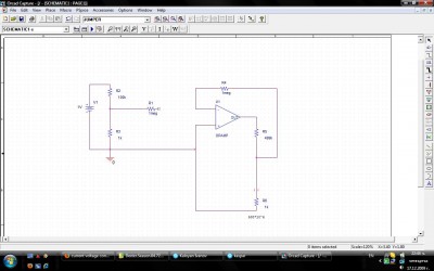

Здравейте,
Въпросът ми е в областта на аналоговата схемотехника и ОУ. Имам една схема на преобразувател ток-напрежение с коефициент на усилване 500*10^6 (500 000 000). Проблемът възниква, когато се опитам да коригирам напрежението на несдиметрия. Свързвам двата входа на късо и към маса. Потенциометърът, който ползвам е 10К, средната му точка е към -5V захранване (както си е дадено в datasheet-а). Въпросът е, че при този коефициент на усилване не мога да наглася нулата. Напрежението на изхода ного бързо прескача от 1 на -1V, а дори и да успея да го смъкна до 0.3-0.4V, то започва само да се увеличава постоянно и да играе. Същият е проблемът и в отрицателната част. Има ли някакъв шанс да успея да го коригирам?

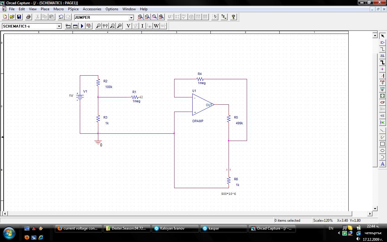

Говорим за коефициент на преобразуване, а не на усилване. Моя е грешката. Схемата я прилагам и имам уточнения. Захранването е +-5V и не съм сложил потенциометъра, но мисля, че няма нужда - средната му точка е към -5V, а двата края са към offset-a на ОУ. bongo_x2 на теория ти излиза 5kV, но нали се сещаш, че изхода не може да е повече от захранването :). След входния делител схемата наистина съм я прекъснал, за да мога си направя корекцията.
P.S. Ако има значение ОУ е CA3140.

Пропуснах и още нещо да уточня - двата входа са дадени на маса, а източника на входа, който е 1V го няма.

На твоята схема има нещо като инвертиращо стъпало ли ? С липсваща връзка на R1 към U1(-) входа ?

Колега, схемата е налепена и запоена. Не говоря за симулация, а реална схема :)

Колега, сега дай да видим какво си налепил. Начертай принципна схема, която да отговаря на това което си налепил 1:1.

Ами това е реалната схема. Просто не съм сложил захранвате и тримера за offset-a, за да не я пълня излишно

От схемата не е ясно нито откъде влиза сигналът ( токът ), нито откъде излиза напрежението. Обратна връзка има ( правата не я видох ), ама е за к=500 спрямо пина за изход на чипа, има някакъв летящ резистор 1М, в обратната връзка също го има ??? и изобщо за какво става дума ?
Така и не се разбра какъв тип е OA, та да може да се направи някакво предположение за поведението му. Така с тези елементи покрай него поведението му се определя от фазата на Луната, курса на долара и диаметъра на Големия Андронен Колайдер.
