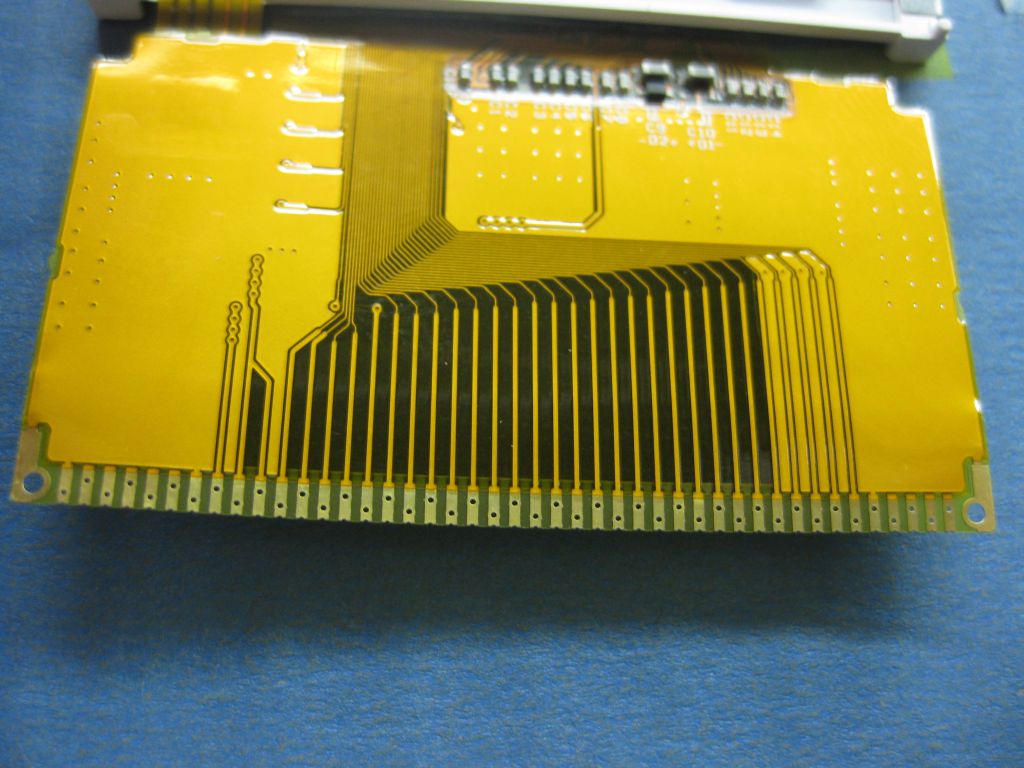

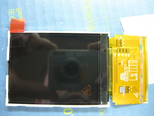

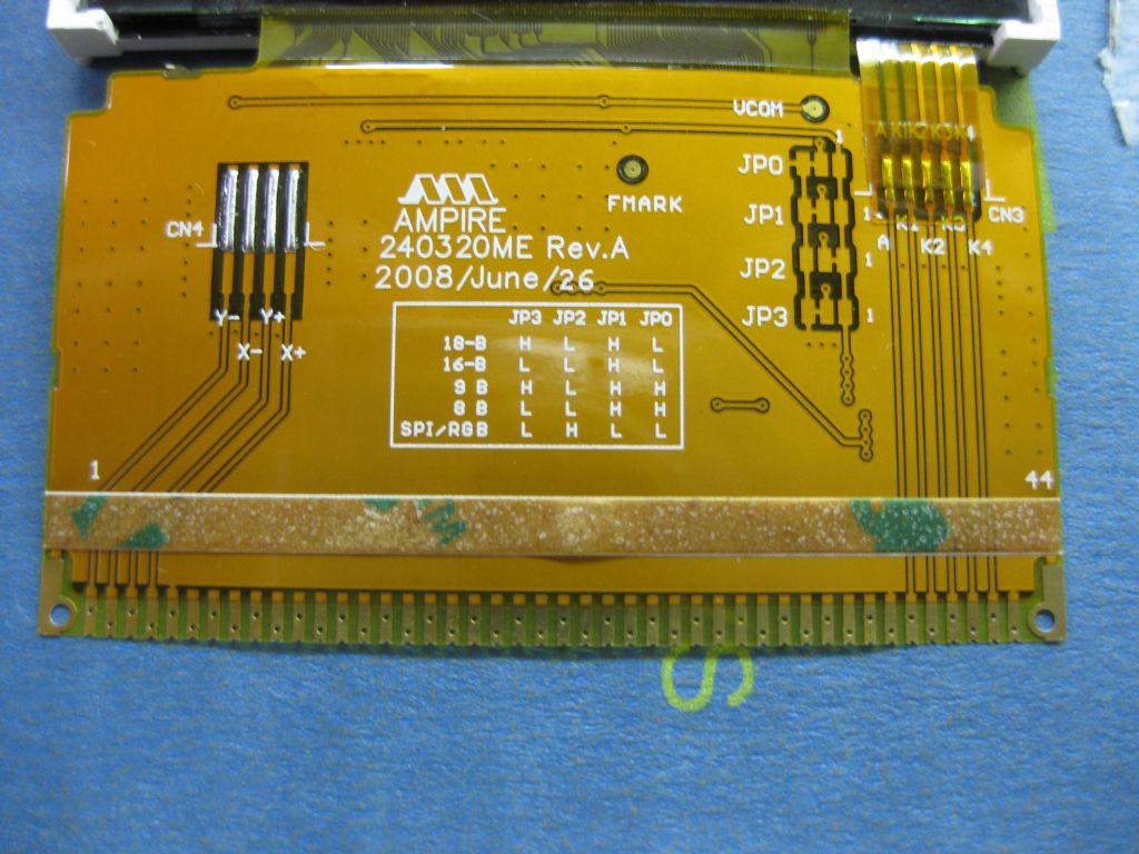

Иде реч за едни дисплейчета на Ampire. TFT 2.8 инча, като параметри е много добре. Комет ми дават много добра цена, почти два пъти по ниска от другите канали от които мога да взема. Обаче, повечето дисплеи от тоя тип са със едни финни конектори на найлонов кабел. Да ама не и тоя.
Тоя е правен директно за поене върху платката. :(
Та как се пои (или лепи по скоро) подобно нещо. Може ли да се прави относително просто при любителски условия. Защото при мен говорим за не повече от 20 до 50 изделия....
Има някаква лепенка и едни фиксажни отвори....

Растера е едър - 1мм. Обаче ако ми намериш конектор за FPC 44 пина/1mm, ще измисля начин да те черпя бира и то не виртуална :) Под запояване какво имаш предвид - поялника отпада. Трябва ми нещо сериозно, защото кабела трябва да се залепи за платката, след това се подгъва и дисплея ляга отгоре. Т.е. спойката трябва да е добра като равниност.

виждал съм такива кабели запоени за платката, просто пистите на платката са със същия растер, и го запояват или писти към писти или и двете с пистите нагоре и капки калай ги свързва, ако се работи внимателно лесно се сваля за ремонт, но най много няколко пъти, не е като конектор

За започване - дали няма да стане, ако проектираш пътечките така, че като поставиш кабела върху платката- поне 1-2 мм от тях да остават "открити" (незахлупени от него) Идеята е като поставиш кабела върху платката - през откритата част на "пътечките" да можеш с поялник да ги нагряваш една по една. Та калайдисваш пътечките на платката,поставиш и центрираш кабела с контактите му към платката и с поялник нагряваш контактите на платката писта след писта, като същевременно притискаш лентовия кабел към платката с някакъв температурно не-поглъщаш инструмент - примерно гетинакс от печатна платка... Кушия е, но за бройките за които говориш - мисля, че ще стане.

Цецо, ако се загледаш на лентовия кабел на дисплея има така запоен един по-малък в горния десен край на последната снимка. Правил съм доста такива при ремонтиране. Това си е конектор направо за запояване и изобщо не трябва да му се притесняваш. Става здраво и доста стабилно, да не говорим, че като нищо след оживяване на устройството можеш да залееш зоната на спойките със някаква смола и става вечно... Лепенката се слага да се фиксира кабела към платката, така че после при огъване да се гъне само до лепенката и да не минава към спойките. Мисля, че няма да ти е проблем да ги направиш, но ако искаш мога да помогна със запояването на тия 50-на броя...
Едит @ emilvtc: Предварителното калайдисване на пистите на платката само ще усложни нещата защото ще повдигне края и лепенката няма да може да се захване добре, а и самите спойки ще станат адски неравни. При тези позлатени площадки на конектора, калая сам си се разлива прекрасно и не е необходимо предварително калайдисване... Достатъчно е само както каза пистата пърху платката да се подава извън ръба на лентовия кабел мъничко.

По мобилните телефони много от моделите са по този начин запоени към платката, след монтажа ако има проблеми много лесно се свалят с топъл въздух.За конектор много ме съмнява дали ще намериш.

Добре бе поене, поене, ама тоя найлон на колко градуса се топи - да не взема като го поя да не остане какво да поя?

Това е гъвкава печатна платка,не е найлон. Достатъчно устойчиво е. Ще се справиш от първи път,не му мисли. А дисплейчето си е доста добро за тия пари.

Покриваш лентовия с нещо и духаш с топъл въздух само по откритите контактни писти (разбира се с необходимата подготовка на пистите).

Както каза Nikola Kirov това не е найлон Запояваш смело не се притеснйавай 4е ще се стопи.Това 4удо издържа на "Духалката" без проблеми.
Запояваш с поялника
Става бързо а и растера е голям.
Сваляш с духалката. Има си техника - не задържаш много струята на едно място а движиш наляво надясно по спойките и ( с повечко паста ).
Ако искаш ще се опитам да ти направя видео на този процес.

А дали да не си направя някакъв стенсил само за куплунга и с паста?
