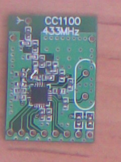

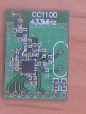

СС1101/СС2500 на TI. Първият е за под 1GHz (433 и 868), а втория за 2,4GHz. На 3.3V са, но това не е проблем. Параметрите са им такива, че няма как да нагазиш у лука, за който говори Дедото. Лично съм пробвал първия, а с втория се занимаваше един колега.

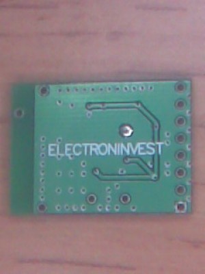

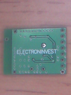

Разгледай сайта на Тексас - там има всичко, включително и безплатни мостри. Намират ми се и платки за 433 MHz - 20х28мм на рейка 2.54, като пасивностите са 0402, но може и 0603 да се пойнат.
Разстоянието, което може да се покрие зависи от много фактори, но най-напред от антената.
Просто прочети и когато си готов - свиркай.
Ето това е, но с СС2500, затова входните вериги са леко модифицирани.
Ако има интерес към тези платки, може да ги изкарам в магазина - направихме повече отколкото ни трябваха.

От сутринта съм зачел и прочетох доста. Проблем при мен ще е това, че е с повърхностен монтаж. Сега ще си кажете - егати аматьора. Да, аматьор съм. :oops:
Та ако се намерят модули с обемен монтаж, ще ги оценя високо.
Лъве, ако ми дадеш цена на тия платки, направо напоени с каквото трябва и с по един 1101 на тях, плюс поне базова документация, направо ги купувам! Отначало две за прототипа, после и повече, когато проектът премине към експлоатация.

Оптроне, документацията е в сайта на Тексас. Аз друга нямам. Не е проблем запояването, а пасивните компоненти. Нямаме в наличност.
За нещо по-едро - потърси готови модули. При нас има на Аурел, а май и Комет предлагат някакви.
