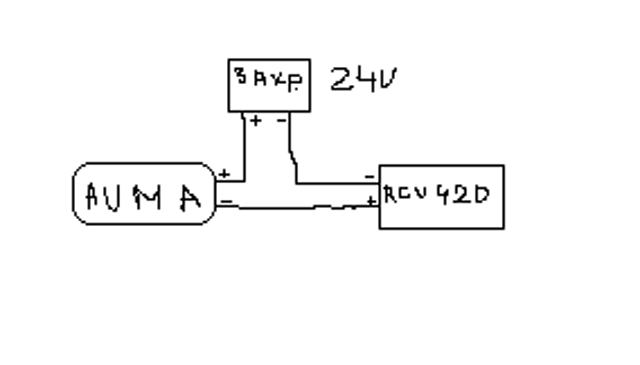

Този чип RCV420 също е едно много добро решение, за което благодаря. Това, че изхода му е 0-5V не е проблем. Единственото, което ме притеснява, че че обратната връзка е пасивна, т.е. трябва да се захрани с 24V и това трябва да стане последователно. Имам в предвид, че веригата трябва да стане захранване/УП/преобразувател. Притеснението ми е от това, че при последователно свързване, захранването дали няма да повреди преобразувателя.
п.с. Това е грубо схемата. Ама стана наистина грубооооооо :D

Пет Сеп 18, 2009 10:57 am
Мнения: 2720
е ти да не мислиш да свъжеш същото захранване което храни преобразувателя?
значи "пасивен" означава че измерва тока без да го създава, не е казано че трябва да слагаш каквото и да е захранване във веригата, трябва само токовия изход да е активен.

Мнения: 1628
Местоположение: Сливен
В .pdf едоста добре показано как се свързва. Имаш 75 ома входен резистор, през който минава входния ток.
Чипчето си го бива - доста прецизно мери, а опорното му напрежение е с точност до третия знак, след запетаята.
Абе - професионална работа....... :)

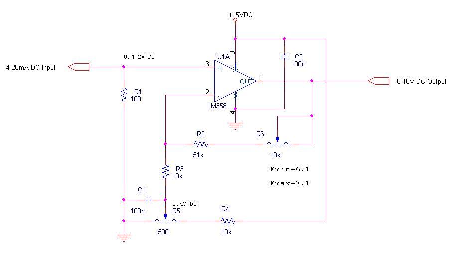

Регистриран на: Пет Юли 08, 2005 3:46 pm
Мнения: 112
Здравей,
погледни тази схема.
4-20mA_to_0-10V.JPG [ 29.36 KiB | Прегледано 2609 пъти ]
Пет Сеп 18, 2009 5:15 pm
Мнения: 3753
Кофти схема. :(
Двете настройки ( за 0V и за 10V ) са взаимно зависими.
Референсът за 4mA се взема от захранващото напрежение от делител, което изисква прецизен захранващ източник.
Няма защита от импулсни смущения на входа, така не само че може да се смущава, ами дори и да изгори при силен отрицателен импулс.

Регистриран на: Нед Мар 27, 2005 12:40 am
Мнения: 206
В никакъв случай няма да използвам захранването на преобразувателя за захранване на токовата верига. Точно това казвам, че токовия изход трябва да е активен, но.... в моя случай е пасивен, т.е. трябва да се захрани и това на тази задвижка става с последователно подаване на напрежение 24V. Същото това напрежение за захранване на УПто се явява и последователно свъзано на входната верига на преобразувателя. Това ми беше притеснението, но като разгледах схемата на RCV420 се оказва, че това никак не е проблем. Както е написал Wise, на входа има 75 ома входен резистор, през който минава входния ток. Захранването на самия преобразувател е от "друго 24V" :wink:
